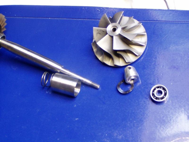

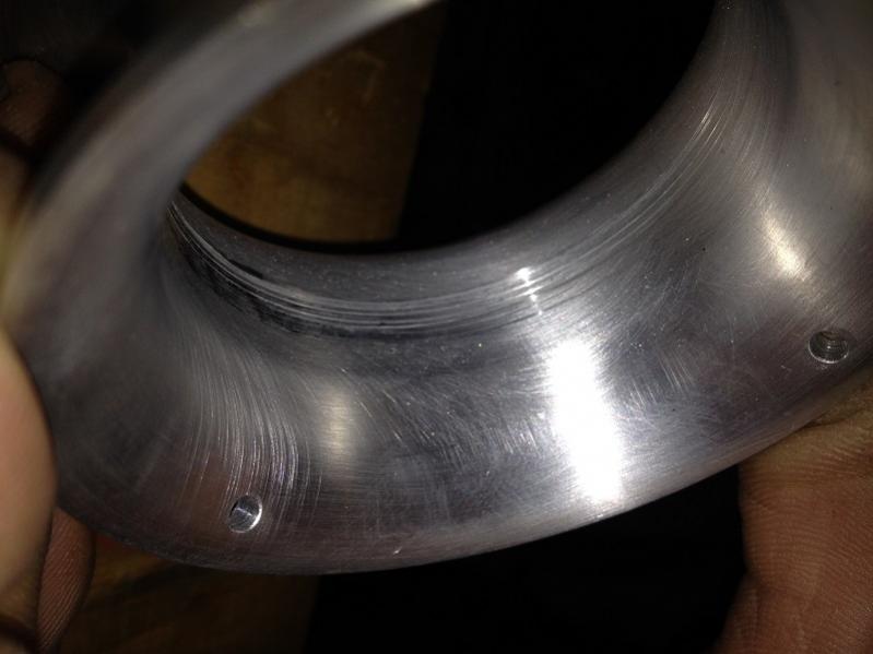

Hoi, na 10 jaartjes ben ik stilaan weer begonnen met de turbines. Heb m'n KJ66 uitgedeukt...,en geüpdatet met een 2310 compressor, en een 17mm as. De basis voor de diffuser is van de KJ. Binnenzijde is wat uitgedraaid, nadien met vijl de schoepen weer scherp gemaakt... Vandaag eerste keer proef gedraaid met een Xicoy Fadec (oude electronica was kapot na crash op de Pampa's) T=570°,n=120.000,F=100N Op zich geen slechte waarde! Na het uitzetten zag ik dat de compressor wat had aangelopen, en verdraaid was tov de moer, zie streepjes (+/- 30 graden). Ik heb de intake met schuurpapier glad gemaakt, en de kleine randen aan achterkant van de compressor schoepen glad gemaakt (keer licht langs schrapen met mesje) Heb een paar vragen misschien dat jullie me een beetje op weg kunnen helpen. -aangezien te temperatuur nog mooi laag is zou ik nog hoger kunnen gaan met het toerental, om wat meer vermogen te krijgen. Hoeveel toeren kun je hem laten draaien met een 17mm as? Neem aan dat ik tot ongeveer 700 graden kan gaan? -met het balanceren heb ik altijd wat moeite gehad. Deze keer had ik hem voor de zekerheid maar opgestuurd naar turbine rescue in Duitsland.....zou ik hem weer kunnen laten lopen na het licht aanlopen? -laatste vraagje, ik heb altijd het probleem dat de compressormoer nooit mooi centrisch terugkomt als je hem eenmaal lost hebt gehad...iemand een oplossing hiervoor? Maakt volgens mij niet zo heel veel uit, want gewicht zit heel dicht bij het centrum. Alvast bedankt! grt, Adryan
moer -laatste vraagje, ik heb altijd het probleem dat de compressormoer nooit mooi centrisch terugkomt als je hem eenmaal lost hebt gehad...iemand een oplossing hiervoor? Maakt volgens mij niet zo heel veel uit, want gewicht zit heel dicht bij het centrum. Je kunt het op lossen door een kamertje te draaien in de compressor. een paar mm diep is voldoende Je maak een nieuwe moer met daar aan een opstaand randje die wat diameter precies in het kamertje past . de lengte van het randje 0.2mm minder dan het kamertje diep. succes.
Kamertje in compressor is gelukt, hij loopt nu mooi rond. Vandaag weer keertje gedraaid, fadec op 124.000 ingesteld. Hij toert echter niet hoger op als 122.000 (12.5kg- 570 graden). De toerenbegrenzing komt dat nu omdat de compressor te zwaar trekt voor het 66mm wiel, of kan dit onbalans zijn? Wat me wel opvalt is dat van 7 tot 12kg echt met een "klap" erbij komt. De kj66 is wat dat betreft veel gelijkmatiger. Misschien fadec instelling??
turbine Goed te horen dat je moer nu niet meer slingert. Hoeveel druk heb je nodig? Ik zou niet hoger gaan dan 118k blijft alles heel. misschien dat de opbrengst van de pomp niet voldoende is. Wat mij wel opgevallen is dat de ecu moet leren de laatste 5000 toeren komen er als alles oke is er langzaam bij run na run . je temperatuur is goed netjes Gr Gerrit Jan.
