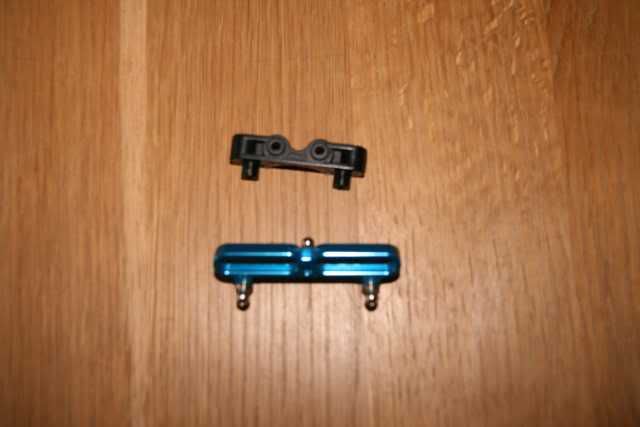

Allereerst ben ik met de stuurinrichting aan de gang gegaan, die ik besteld had van 3Racing heeft heel veel speling. Zoveel zelfs dat bij volgas geven op een recht stuk de auto ineens van koers wijkt, niet echt handig dus. De TT01/M-chassis conversie van Rataplan bracht uitkomst.
Hier is de stuurinrichting wat anders van opbouw, en belangrijker, nagenoeg spelingsvrij.
Dus die stuurinrichting maar eens besteld bij 3Racing samen met nog wat andere dingen.
Dit dus.
En zo ziet het er ingebouwd uit.

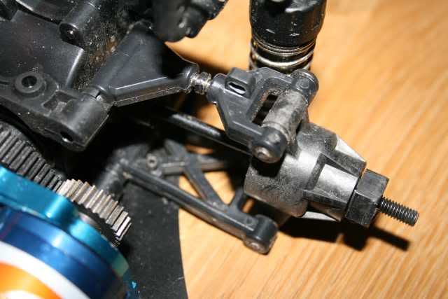

Een ander nadeel aan dit chassis is dat het veel meer grip aan de voorzijde heeft waardoor de achterzijde spontaan uit kan breken. Ik ben eerst wat aan het proberen geweest met verschillende set-ups van banden en dempers wat wel een verbetering bracht. Maar geheel tevreden was ik er niet mee, dus bij de bestelling zaten ook de instelbare draagarmenset van 3Racing voor de TT01.
Na deze gemonteerd te hebben bleek ook hier wel wat speling op te zitten, dit komt omdat er busjes in de gaten komen waar de orginele ophannging in draait en deze zijn dus wat uitgesleten... De armpjes zelf draaien nu mooi om stalen pennen.
Niet getreurt, busje secondelijm gepakt en de busjes vast erin gelijmd en jawel, de speling is er geheel uit. Indien je deze set dus gelijk aanbrengt bij een nieuwe TT01 zul je hier dus geen last van hebben. Ik heb inmiddels ook de 1 graden toe-in uprights achter van Tamiya zelf gemonteerd.
