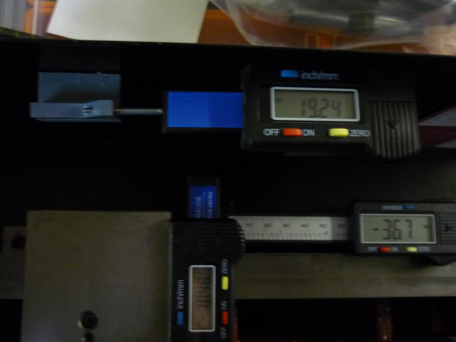

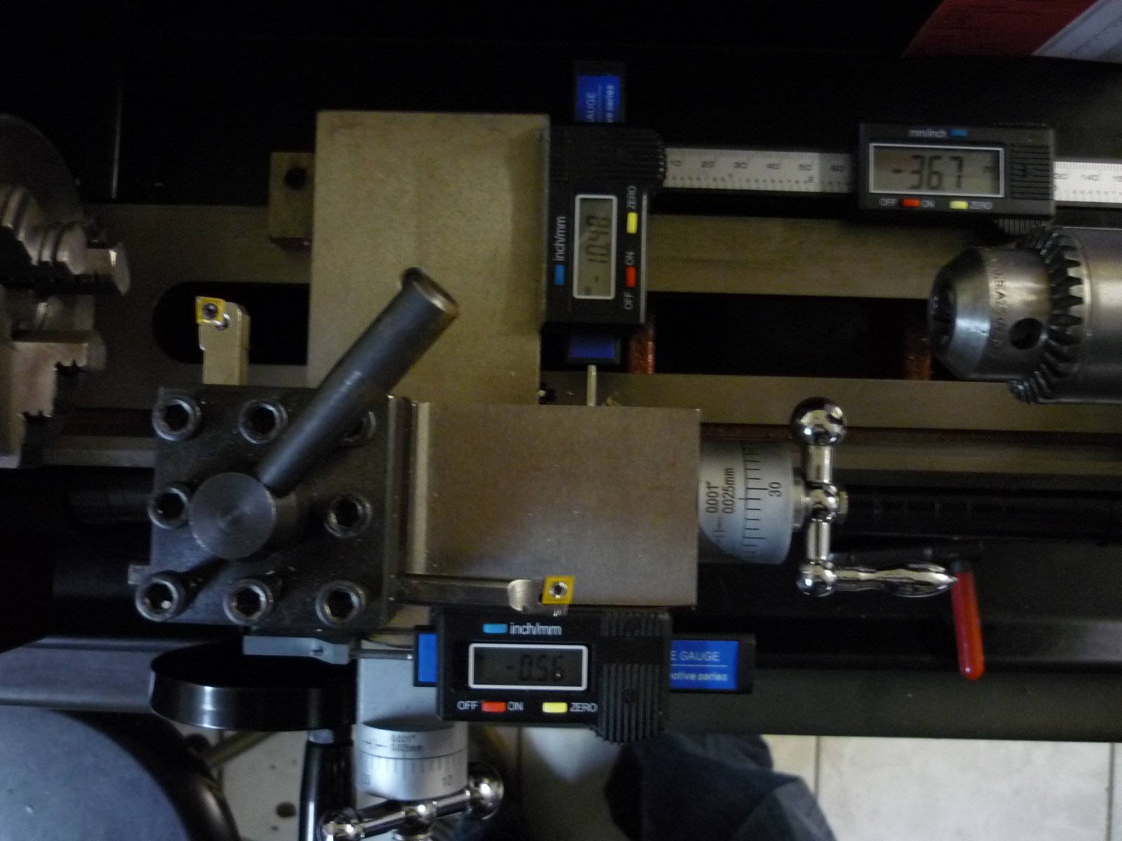

    Als je er over denkt kan je ook voor 15 euro een DRO op maken.
    Allen zitten met magneetjes op de machine, dus ook snel verwijderbaar.
    De zelfde constructie heb ik op de X1 zitten.
    BTW, dit zijn nog de oude foto's zonder de schuitjes.
