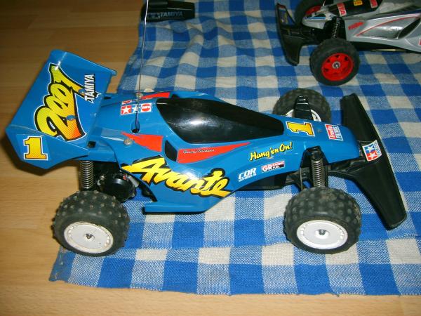

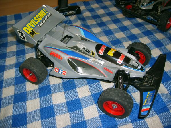

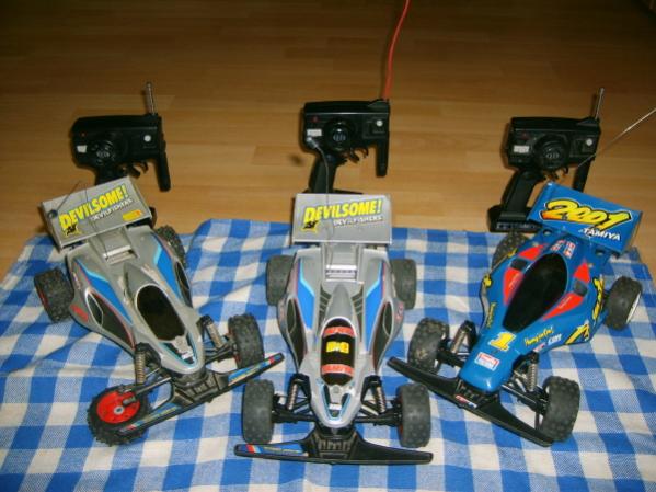

Even mijn eigen draadje nieuw leven in blazen, vooral om alsnog ShadesInBlack te plezieren (hopelijk merkt hij het).
bij deze de gevraagde foto's:
Samen:
full
Avanti 2001:
full
Manta Ray (waarmee het allemaal begon):
full
2de Manta Ray (voor spares, maar mis eingelijk enkel een upright (gebroken) en een batterij deksel (wat beide niet te zien is vanuit die hoek:-))
full
De lezer merkt het, ondertussen zijn er 2 bijgekomen en worden ze gebruikt!
