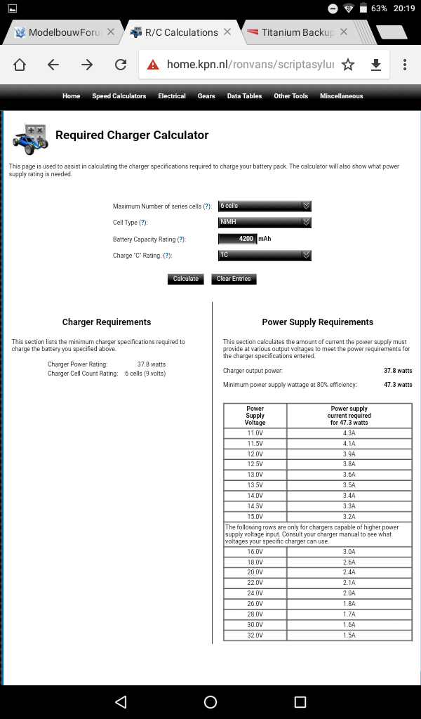

    Baseer de 14V en 4A opladen aan de hand van de onderstaande schema wat op het internet staat:
    Bijgevoegde bestanden:

    Dat schema is voor jouw niet relevant. Het gaat hier om benodigde vermogens voor de lader en niet om de spanningen die je nodig hebt.

    De screenshot die je geplaatst hebt geeft aan welk laadvermogen er nodig is om 6 NiMH cellen op 4A te laden. Met een DC (gelijkspanning) lader heb je een losse DC voeding nodig en de rechter kolom in de screenshot geeft aan welke stroom de voeding moet kunnen leveren, bij een bepaalde uitgangsspanning, om het laden met 4A mogelijk te maken. Het geeft alleen maar weer dat als je een 12V voeding hebt dat je die dan 3,9A moet kunnen leveren om het mogelijk te maken je accu met 4A te kunnen laden. Bij een 15V voeding zou de maximaal benodigde stroom vanuit de voeding nog maar 3,2A zijn. Het heeft alles te maken met vermogen (spanning vermenigvuldigd met stroom). Er dient ook nog rekening gehouden te worden met verliezen en daardoor is het benodigde vermogen van de voeding hoger dan wat de lader trekt.
    Maar in jouw geval heb je geen keuze in de voedingsspanning van de lader zelf als je de lader aansluit op netspanning (i.v.m. ingebouwde voeding). Je geeft immers aan dat je een B6AC Pro lader hebt.
    Zolang je maar het laadprogramma voor NiMH gebruikt en de maximaal aanbevolen laadstroom van de NiMH accu niet overschrijd zou het goed moeten gaan. Dus absoluut géén PB (loodaccu) programma gebruiken (daarbij stel je namelijk wel een laadspanning in, in veelvouden van 2V) want dan sloop je je NiMH accu en creëer je een zeer gevaarlijke situatie als daarbij brand ontstaat!

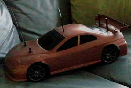

    Ok dan, heb vanmiddag eerst nog even de "oude" accu leeggereden. De capaciteit was nu zo'n 5000mAh van de oorspronkelijke 4200Mah en is dus flink leeg... Mag wel na dik acht jaartjes oud. De nieuwe is 5000mAh Nihm accu. Hier is een foto van mijn RC onroad model auto.
