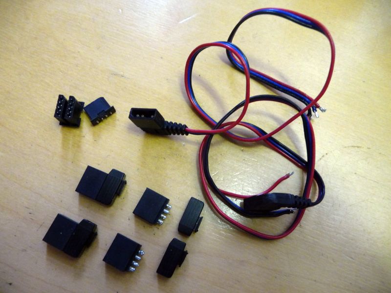

Ik heb vandaag een leuke oude zwever van iemand overgenomen. Aan de servo's zitten stekkers van een oud systeem: Deze moeten naar een nieuwe ontvanger. Zijn er verloopkabels hiervoor op de markt? Ik kan ze niet vinden. Of kan ik gewoon een nieuw servostekkertje aan dit snoer solderen? Dan is het vast zo: zwart->zwart rood->rood blauw->wit. Beetje zonde om nieuwe servo's te gebruiken alleen omdat de stekkertjes niet overeen komen.
Er zijn geen verloopstekkers, en ik denk ook dat het beter is om gewoon volledig naar het nieuwe systeem te gaan(uni). Of je gewoon de kleuren kan overnemen weet ik uiteraart zo niet. Dan moet je eerst de het merk (en type misschien) vertellen. Het kan namelijk dat de kleuren niet overeen komen, of dat er met een negatieve puls gewerkt werd. Als je het merk post, kan zeer waarschijnlijk corrien hier op het forum je wel het antwoord vertellen
Op een servo staat geen typeaanduiding, de andere is een simprop se-102. De stekkers en kabels zijn hetzelfde. Ik heb ooit nog eens andere stekkertjes van oude servo's geknipt, en deze hadden zo'n zelfde omhulsel, maar de kleuren rood-zwart-wit. De witte kabel had een pennetje waar bij deze stekkers (zie plaatje boven) een gat zit. De plek waar op het plaatje een blauwe kabel zit was leeg. Wat is het verschil? Ik wil graag weten of ik aan deze kabels uni-stekkers kan solderen of dat ik nieuwe servo's moet aanschaffen.
Ik heb dit ook al een aantal keren bij de hand gehad en destijds gewoon nieuwe snoertjes aan de servo's gesoldeerd. Altijd goed gegaan (misschien toeval ?) Wat voor een leuke oude zwever trouwens ???
@Commander Clumsy: Hier heb ik zeker iets aan! Zo zie ik dat bij de simprop stekkers zwart de signaaldraad is en niet de min. Dat is nuttige info. Bedankt. @Jakkie takkie: is een zelfbouwproject, ik weet niet of het een bestaand model is. Spanwijdte 2 meter, 2 kanaals, mooi rood-geel uitgevoerd en zeer netjes gebouwd. Deze man stopte met modelbouw, ik kon de zwever meenemen voor 15 euro 8O ! Ontvanger en accu erin en vliegen maar. Helaas had hij geen 35 MHz ontvangers.
Je knipt het stekkertje eraf. Je meet met een multimeter waarvoor de draden zijn. De beide dicht bij elkaar zijn signaal en massa. De ene wat verder is plus. (zie schema) Dan vind je het volgende: Rood=+ Blauw= - Zwart =signaal. Daarna gewoon uni stekkers solderen. Merk + - puls Futaba/Robbe Rood Zwart Wit graupner rood bruin oranje simprop rood blauw zwart multiplex rood zwart geel hitec rood zwart geel space rood zwart blauw sanwa rood zwart blauw Johan
