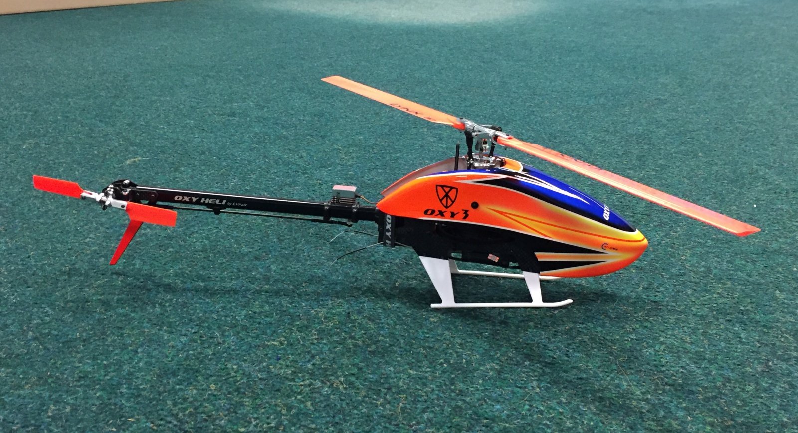

Vandaag de maiden gedaan. Ik heb alleen gehooverd. Dit is pas mijn tweede build en het was voor mij een flinke puzzel om de Brain V2 en de HobbyWing 50A goed af te stellen (mijn eerste build was een 450L met een GPro, 2 jaar geleden.) Maar het is gelukt, met de govenor van de Brain, de OXY vliegt en de staart heeft geen wag (althans bij rustig heen en weer vliegen...) Wel moest ik de gain behoorlijk hoger zetten dan 20% zoals geadviseerd door OXY-heli. Dat komt waarschijnlijk door het lage toerental; 3000 rpm, waarmee ik begonnen ben.
... gain is echt niet uit het boekje over te nemen, wat je al schreef, als je met hogere touren vliegt, kan de gain snel te hoog zijn, gebruik je andere bladen of een 3-blad-setje, is de gain veel lager in te stellen als nu ... dus een beetje puzzelen, en dat doe je goed, denk ik ! Veel plezier verder, Uwe
