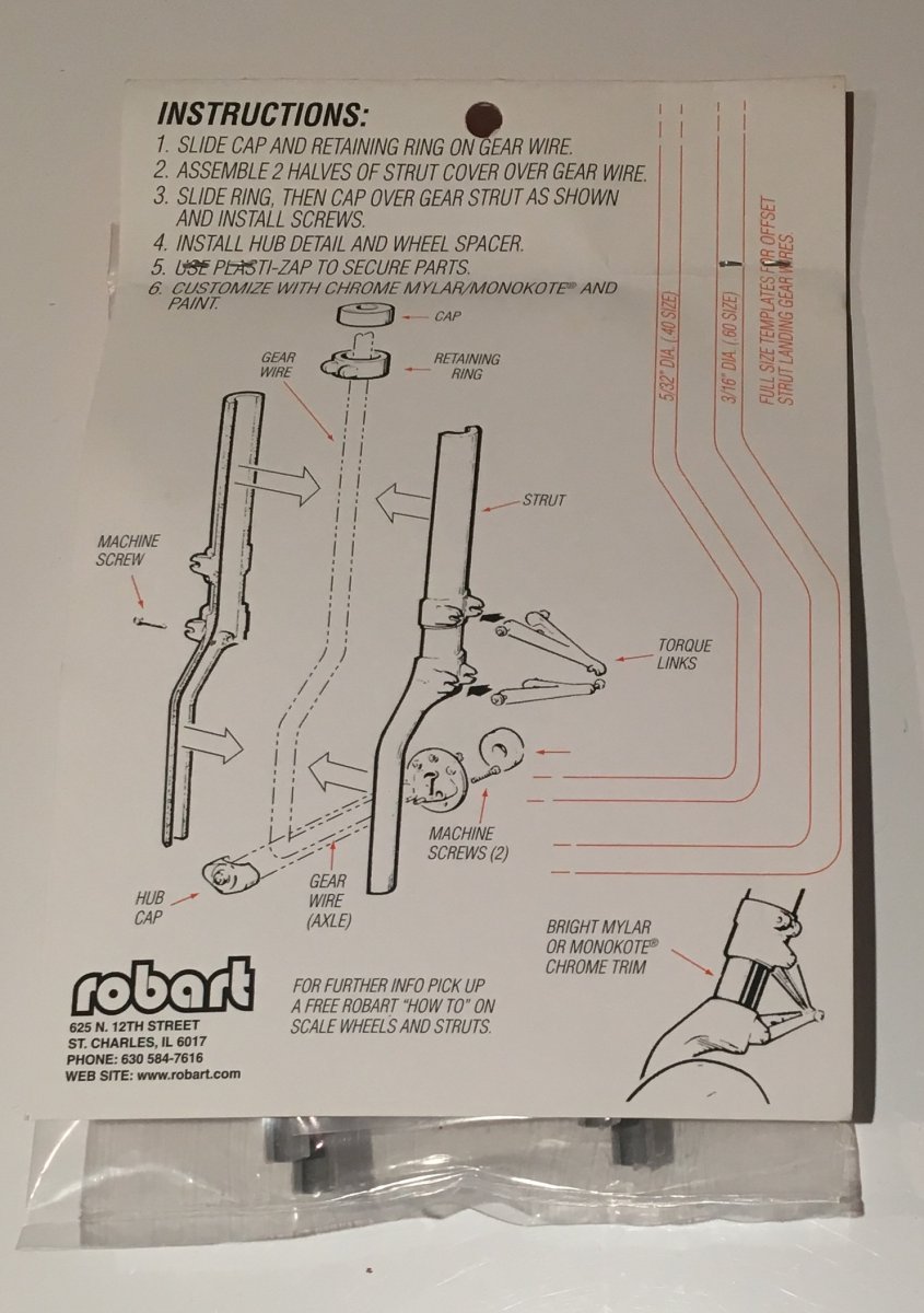

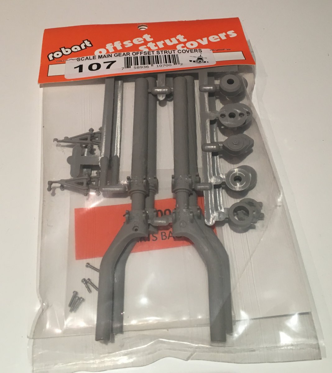

Ondertussen ben ik heeeel stilletjes onderdelen aan het verzamelen, mijn oog was gevallen op een setje landingsgestel covers. Ik ben van plan om mechanische retracts te gaan gebruiken en deze covers zouden dan over de dunne draad moeten passen om het er wat meer schaal uit te laten zien. 7euro voor het setje, gewoon doen dacht ik
