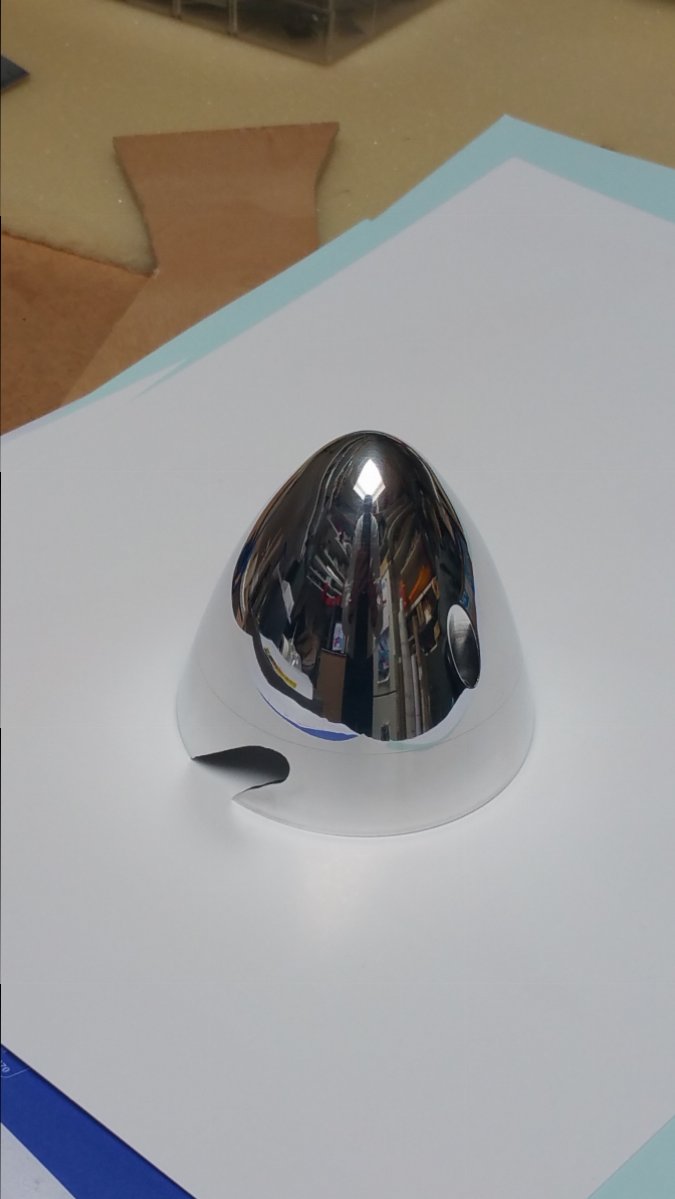

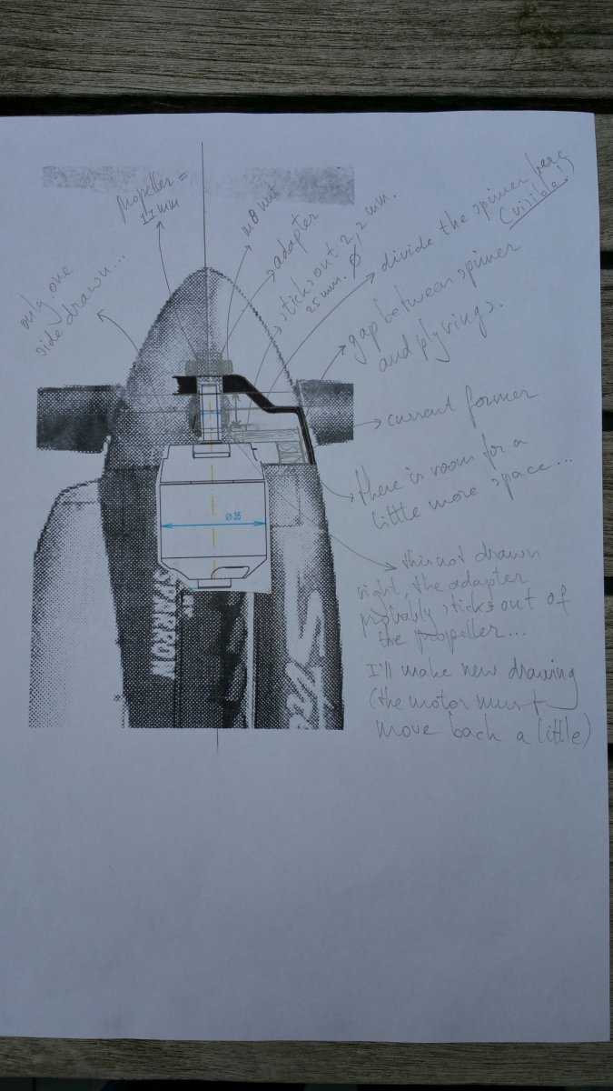

    Eerste idee voor een nieuwe spinner.
    Even rustig kijken.
    Ben benieuwd wat Graham er van vindt.
    jan.

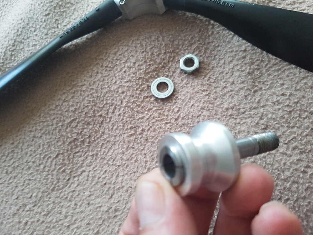

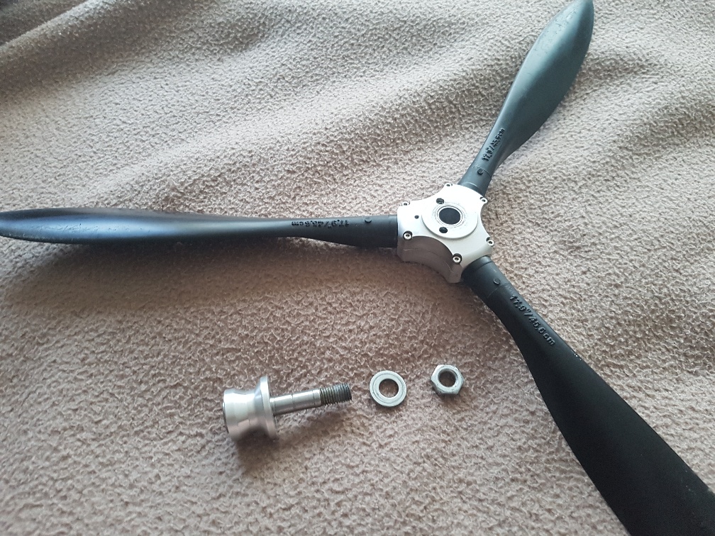

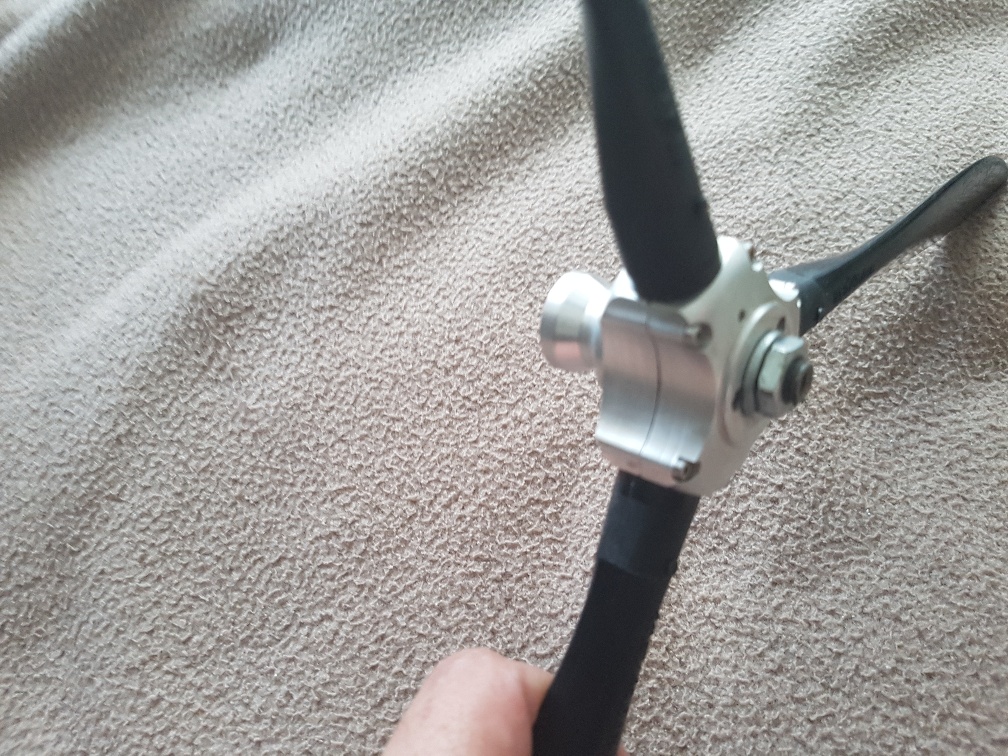

    Als je het gat van een propeller opboort om dat passend te maken voor zo'n adapter als deze.
    Wat is dan 'goed'?
    Dat bv. zo'n 80% van het conische deel achter uit de propellor blijft steken?
    jan.

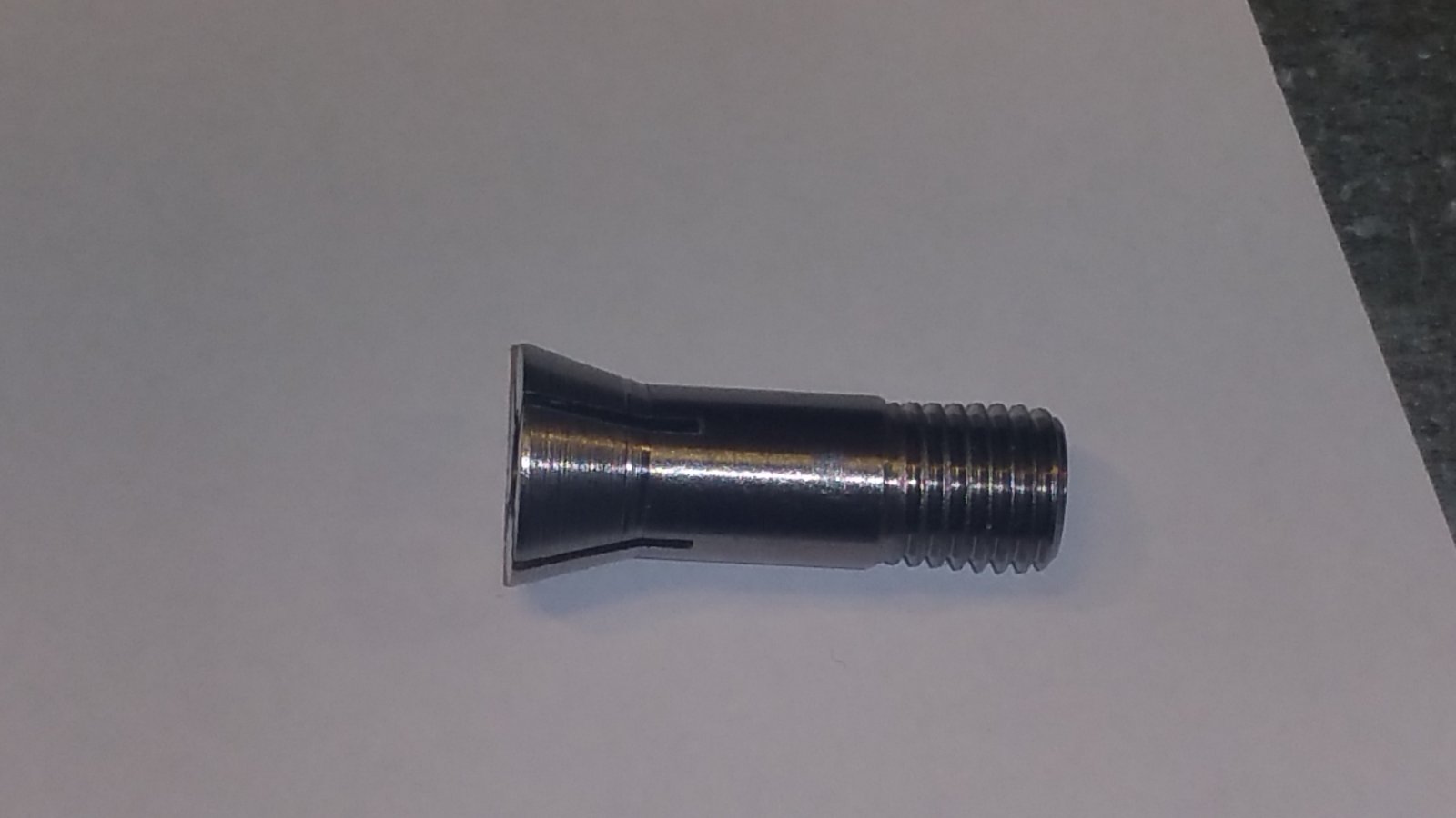

    Als het goed is, heb je er nog een deel bij? Dit is niet compleet zo.
    Je prop moet daar niet op klemmen. Dus als het toch een beetje door de spanconus heen steekt, dan zou ik de prop aan de achterkant ruimen (dus niet helemaal door groter boren, gewoon de asdiameter boren en dan aan de achterkant ruimen) zodat hij er soepel en niet rakend overheen valt.
    Op de foto's een ramoser van mijzelf, je ziet duidelijk dat je naast het deel wat op jouw foto staat, nog een rok hebt die daar overheen valt. En dat als dat eenmaal zo is, het conische gedeelte achter/onder de rok blijft.

    Hè?
    Ik dacht dat het zo werkte, dat door het aandraaien van de moer je de propellor naar achter drukt op de conus, waardoor die ingedrukt wordt en de hele handel niet van de motoras af vliegt.
    Het klopt dat wat ik gefografeerd heb niet compleet is: er zit nog een ring en een moer bij.
    Overigens is de passing van dit ding op de motoras perfect: echt een 'zuigende' passing.

    Nee. Zo zou je op het gat in de propellor een naar buiten werkende kracht krijgen; zou het ding continu je prop willen breken.
    Je mist volgens mij onderdeel '1' op de bijgesloten foto. Dát is het klemmende gedeelte. Op jouw foto staat onderdeel 2. De ring en moer zijn 3 en vier.
    Onderdeel 1 wordt door de propellor in lengterichting van de as aangeduwt, waarmee hij onderdeel 2 om de as klemt.

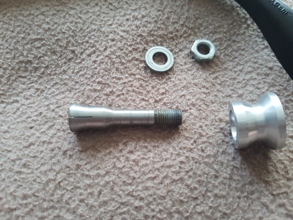

    Ja, de versie die jij schetst (dank voor de mooie plaatjes en de glasheldere uitleg) ken ik ook.
    Maar dit is zoals Graupner 'm levert.
    [​IMG]
    https://www.graupner.de/Spannkonus-4-0mm-Welle-/-M-6/288.4/
    Hoe heet de versie die jij afgebeeld hebt?
    Zou ik eens moeten kijken of ik (Graham) die in de spinner geintegreerd krijg . . .

    Wat jij bij Graupner gevonden hebt, zijn onderdelen, het is alleen de as ('welle'). Incompleet dus, volgens mij. Op zichzelf zou wat jij beschrijft wel moeten kunnen, maar dan span je wel op de prop op en ik zou dat zelf niet willen.
  16. Henri Kaper
    Henri Kaper verslagschrijvers
    Lid geworden:
    25 nov 2006
    Berichten:
    2.646
    Locatie:
    Den Haag
    Inderdaad! Als je daardoor een scheurtje in de prop krijgt, heb je kans dat de propbladen je om de oren vliegen, lijkt mij.

    Ja, ik snap het probleem.
    Toch merkwaardig dat Graupner dan een ondeugdelijk/niet compleet product aflevert.
    Ze zitten echt zoals afgebeeld in het zakje.
    Dus zonder deel 1.
    Raar.
    jan.
