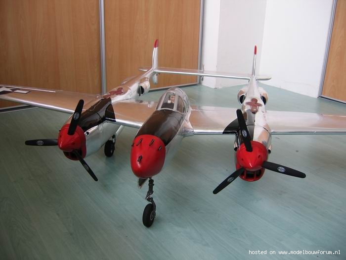

De 2e 'double trouble' staat op het punt om ge-remaidend te worden.
Heb hem 2e hands overgenomen van een Belgische rc vlieger.
Van oorsprong een VQ Models kist en redelijk schaal voor wat betreft de afmetingen en dimensie's.
Heb de kist volledig overhauld, lichter gemaakt waar mogelijk en uiteraard geelectrificeerd.
Spanwijdte is 2.15 meter, gewicht is een hele nette 6.4 kilo vliegklaar geworden.
Motorisering is 2X 4120-7 buitenlopers van 660KV met ieder een 70 amp regelaar.
Als aandrijf accu's zitten er 2 LiPo's in van 4 Amp 6S met ieder een gewicht van 490 gram.
Propellers zijn 1 rechtsdraaiende 13X8 3 blad en 1 linksdraaiende 13X8 van Masterairscrew.
In de kist zitten 2 rudder servo's á 20 gram, 1 neuswielsturing servo á 40 gram, 1 hoogteroer servo á 20 gram, 2 rolroerservo's á 20 gram, 2 flaps servo's á 38 gram en 5 X 9 gram's servotjes voor de wieldeuren, tevens zit er een electronisch luchtventieltje in voor de retract's.
Deac is een 2400 AA pakketje, ontvanger een 617 7 kanaals van Futaba Faast 2.4Ghz.
Meeste werk is gaan zitten om het ding zo snel en practisch mogelijk deelbaar en aansluitbaar te maken, nu is het stabilo in de bomen steken, vleugel met nacelle boven de bomen hangen, vleugel in de voor-duveltjes steken en achter de vleugel de nylon breekboutjes indraaien, stekkers van de besturing aansluiten MPX stekkers, lucht aansluiting van ieder hoofdwiel retract festo verbinden, aandrijf accu's aansluiten, boom deksels met snelsluiting erop, ontvanger aanzetten, cockpit dek met snelsuiting erop en vliegen met die hap.
Probeer hem zondag even in de lucht te brengen om het zwaartepunt te checken en de uitslagen te customizen.
Groet Ger.
