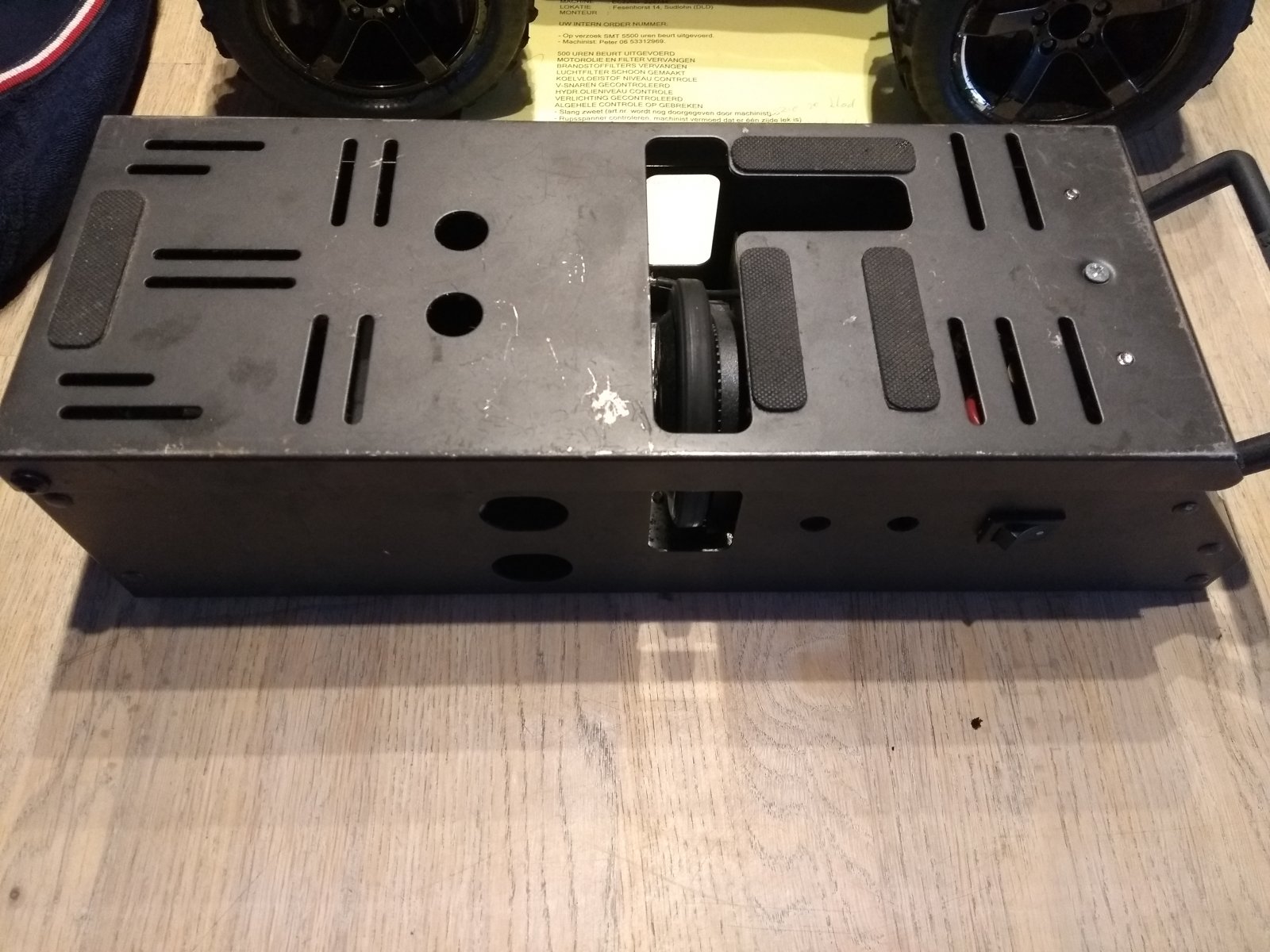

    We hebben zojuist de auto voor het eerst er mee gestart, de starterbox is dan verbonden met een 12V. scooteraccu. Foto's heb ik bijgevoegd.

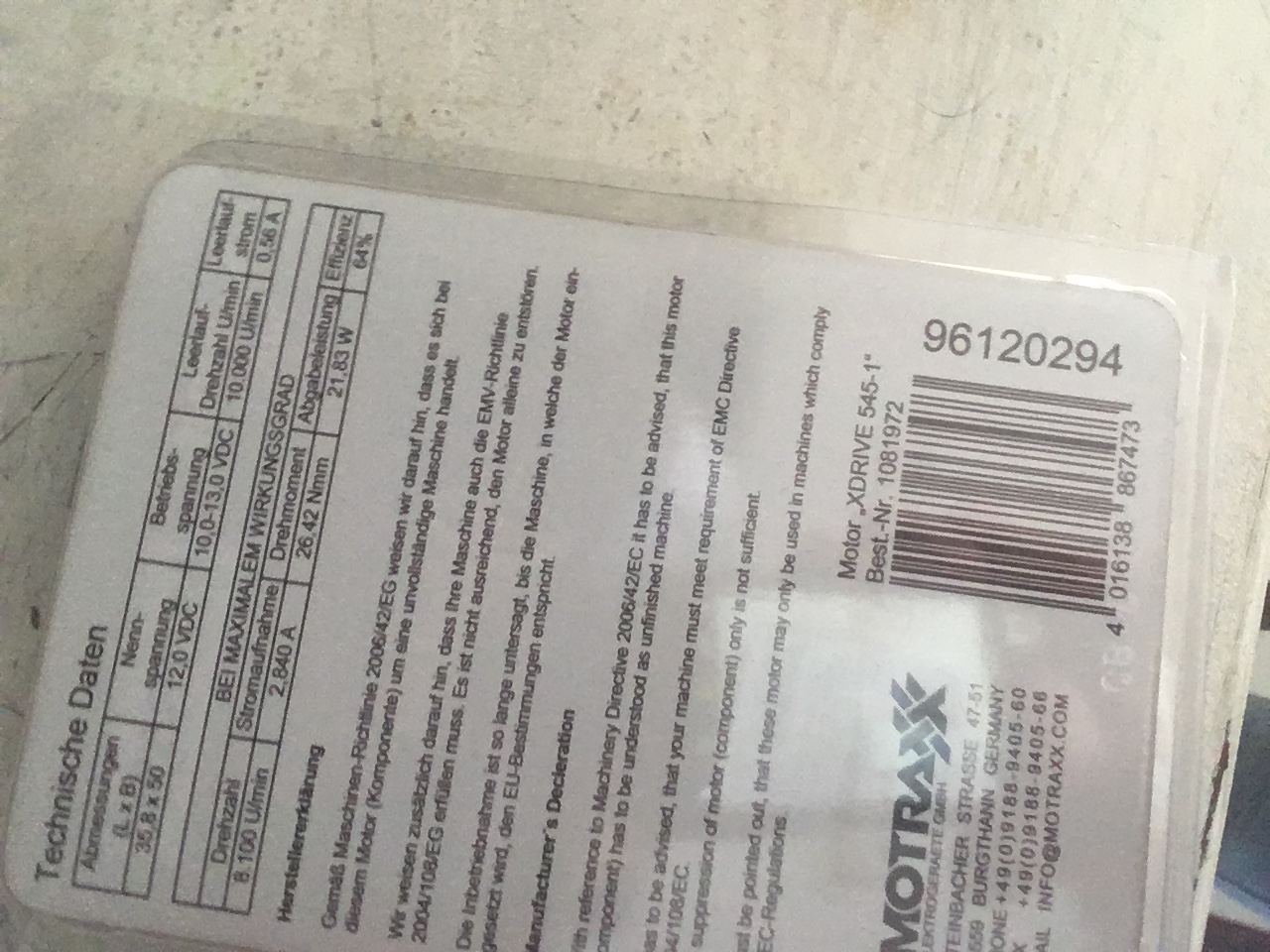

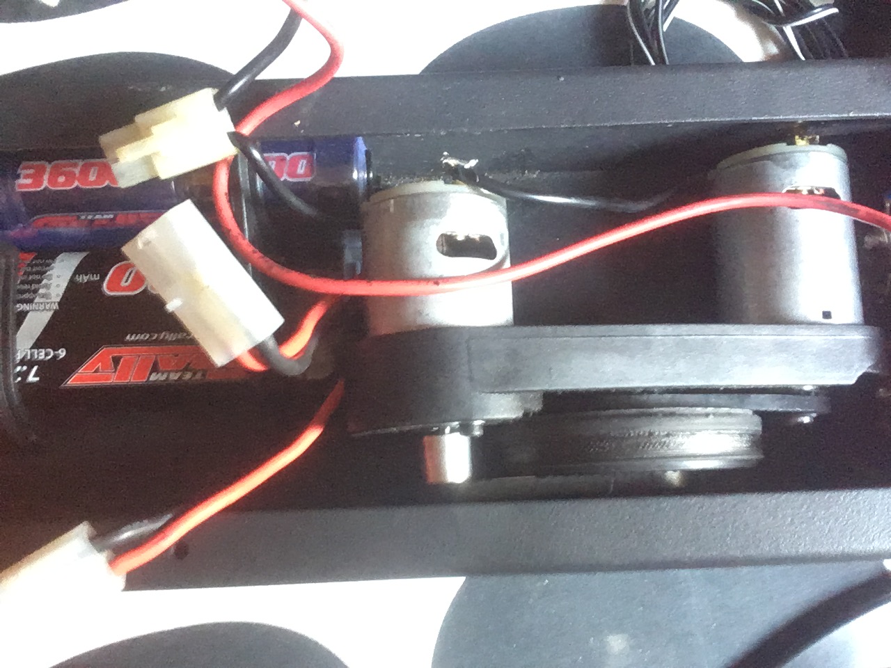

    Hallo, ik zou graag even willen aanhaken aangaande de startbox.Kan er namelijk niet zo snel een topic over vinden. Ik heb zelf een serpent startbox waar een motor van kapot is,dus heb 2 nieuwe motoren besteld bij conrad.
    Dacht doe het gelijk goed vervang ze beiden. En nu blijkt dat de motoren aan de zwakke kant zijn. Nu is de vraag, waar moet ik op letten als het om kracht gaat bij een universele electromotor? Op welke aanduiding moet ik letten?
    Wil het graag weten voor ik weer nieuwe bestel.

    IMG_4241.JPG ok dank voor je reactie, de accu's hebben genoeg power want 1 van de 2 oude motoren begon te gloeien de vorige keer dus moet genoeg prik in zitten lijkt mij.
    Mijn oude serpent krijgt hij nu redelijk rond gedraaidt (novarossi mega 12 blok) start zowiezo altijd makkelijk. Maar ik heb ook Yokomo gt4 nog nieuw met een nieuwe picco innotech en daar heeft de box zeer veel moeite mee
    door de nog zware compressie nog een beetje klemming denk ik ook want heeft nog maar 1 tankje gedraaid. Maar de motoren die jij aanwijst hebben die de goede afmeting voor in mijn serpent startbox te plaatsen?
    Als dat het geval is ga ik ze bestellen. En stuur de andere terug want deze zijn denk ik te simpel.

    Deze heb ik besteld en zitten er nu in

    Daar heb je het, je hebt 12v motoren besteld en omdat ze in serie staan krijgen ze maar 7v voor hun kiezen......
    Je kunt andere motoren kopen of je huidige ipv in serie parallel schakelen.

    Ja klopt, ik verwarm hem ook. Maar het er is nu nog een probleem, het vliegwiel draait de verkeerde kan op (hoe dan!?) heb de nieuwe motoren net zo aangesloten zoals de oude motoren zaten. Of zie ik iets over het hoofd?

    Kwestie van draden omdraaien of toch ingewikkelder?

    Het is al gelukt draden zaten dus toch niet goed.
