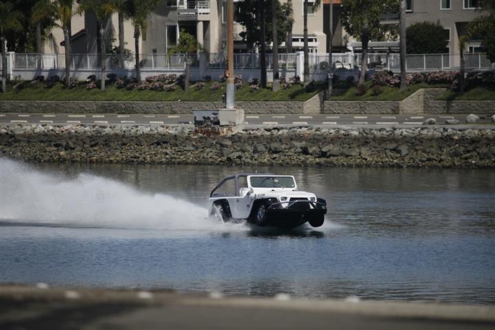

    Ken je dat? Krijg je een idee in je hoofd, en dat wil er vervolgens niet meer uit? Ik ben de laatste tijd wat meer met auto's bezig, maar het grootste deel van mijn rc hobby bestaat uit boten. Die twee wil ik nu combineren met een amphibie auto. Maar niet eentje die rustig zijn rondjes vaart, zoals meestal het geval is, maar ééntje waar pit in zit. Daar heb ik deze voor gevonden:
    [​IMG]
    [​IMG]
    [​IMG]
    Het Californische Watercar maakt en verkoop deze Panther. Een Jeep look a like, achterwiel aangedreven, met een 300PK V6 Honda V-Tech motor in het achteronder. (motor ligt achterin) In het water zorgt een jet voor de voortstuwing. Dit geeft een leuk beeld van wat hij kan:

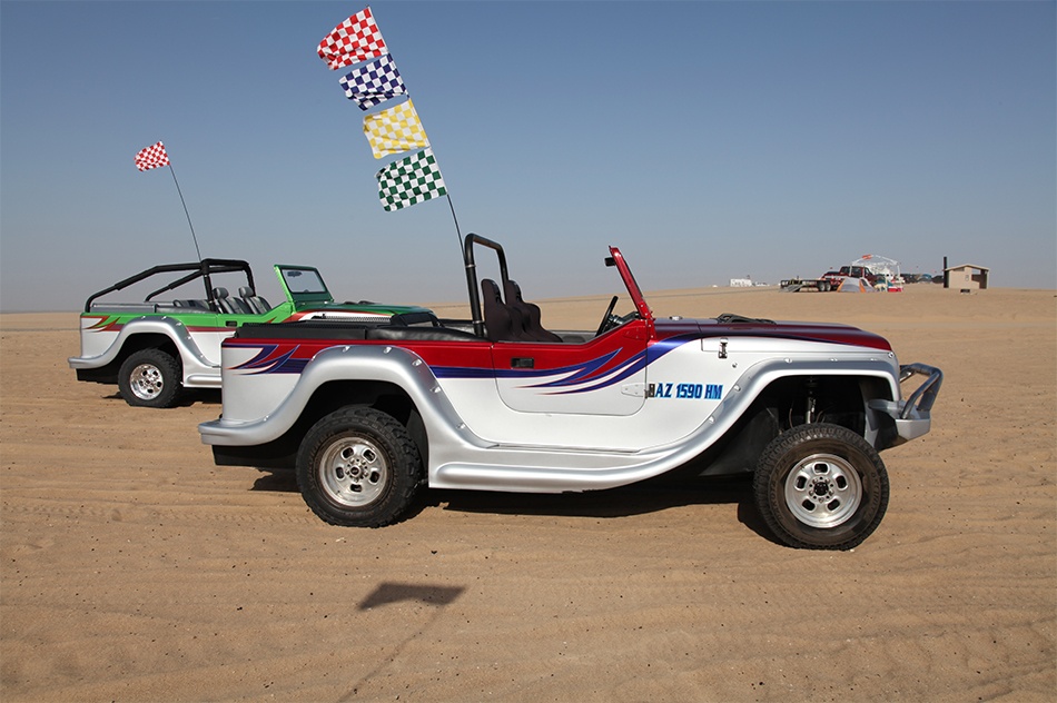

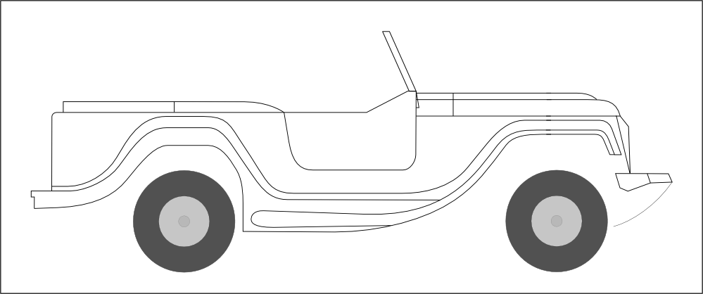

    - Hoe kom ik aan een (werk) tekening / ontwerp van waaruit je kunt werken? Helaas zijn er alleen foto's op Internet aanwezig. Gelukkig was Fred Selby van Watercar zo vriendelijk om mij foto's van het 'onderwaterschip' en enkele maten van de carrosserie te mailen. Van daaruit ben ik nu bezig tekeningen te maken om te kijken hoe, en mogelijk óf, alles in te passen is. Ik heb besloten dat het een 1:7 model moet gaan worden, daar past een 1:6 pop als bestuurder prima in. De hele auto in 1:6 wordt erg groot, in 1:7 wordt hij 65cm lang en 25 breed, dat is een leuke maat vind ik. Zo van foto's een scheeps/speedboot romp tekenen heb ik vaker gedaan, maar zo'n auto is toch wel even wat anders! Veel meer lijnen, vormen en overgangen om rekening mee te houden. Tot zover is het (voorlopige) zijaanzicht gevorderd:

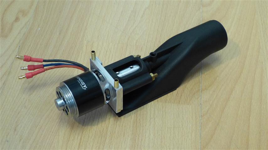

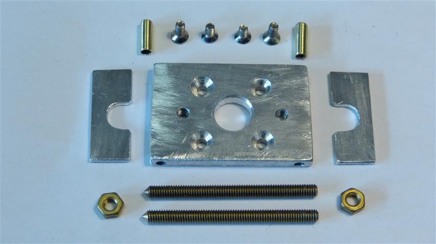

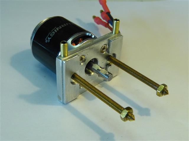

    - De aandrijving. Voor in het water een Kehrer 28mm Jet. Die heb ik op de afgelopen Intermodellbau in Dortmund al op de kop getikt. Hierin zitten op zich geen problemen, inmiddels is hij opgebouwd met een Outrunner. Met eigenbouw aluminium adapter - koel plaat:

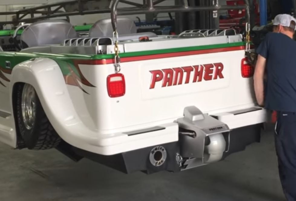

    - Aandrijving op het land. Dat is lastiger.... De jet zit in de weg voor het plaatsen van een differentieel. Welke onderdelen heb ik nodig? Afdichting? Hoeveel ruimte is er voor eea? Hier zit ik nu driftig op te broeden...

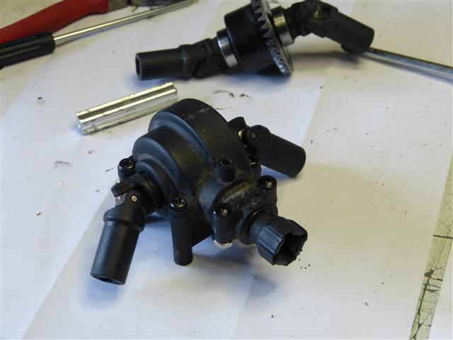

    Dat is precies de reden dat ik wel een diff wil, ook op straat moet de auto soepel kunnen rijden. Ik heb net een oud diff uit een afgedankte auto van één van mijn jongens schoongemaakt en met 100k diffolie gevuld.
    [​IMG]
    Langzaam draaien als in een bocht werkt het diff, bij snel draaien moet je aardig kracht zetten. Eerst maar zo proberen. Er ligt nog een identiek diff op de achtergrond, daarvan gebruik ik straks de koppelingen met asjes om de tandwielen aan te drijven, zit er netjes een kardan-as tussen.

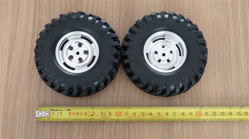

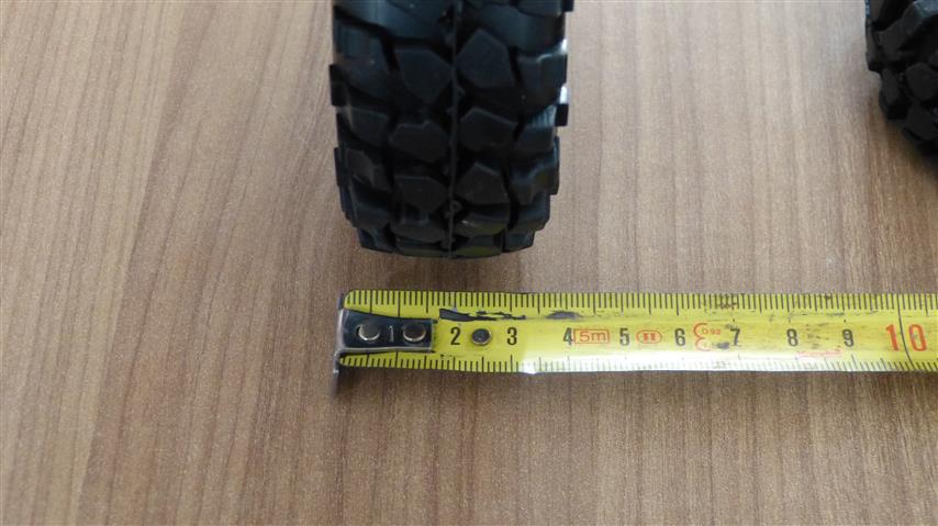

    Vandaag heb ik een (het eerste in een serie...) pakketje uit het verre oosten mogen ontvangen, met daarin de wielen. 108x38mm Crawlerwielen, zacht, veel grip, grof profiel. Bijna helemaal scale, de breedte had eigenlijk 35mm moeten zijn. Ach .... gaan we niet merken!

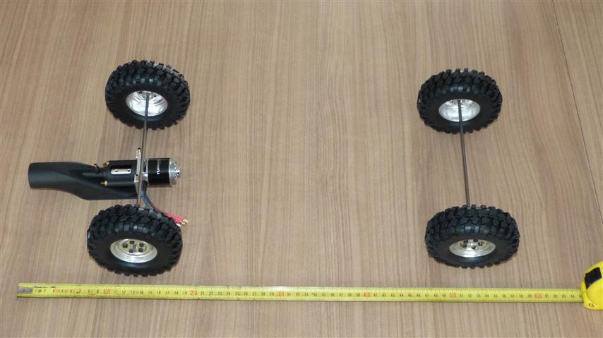

    Opstelling met de uiteindelijke wielbasis, en achter in de juiste spoorbreedte. Voor wordt net zo breed, staat hier ivm net te kort asje 2cm te smal.
