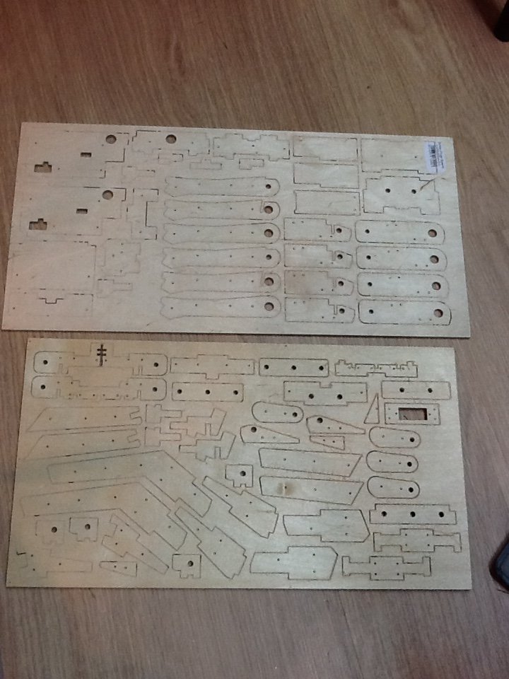

Bij deze wil ik de bouw van een para jumper delen. De kit is te bestellen bij hill-cnc die ook meerdere modellen ter beschikking heeft als kit , waaronder de Combat , tigerhai en jettbrett.

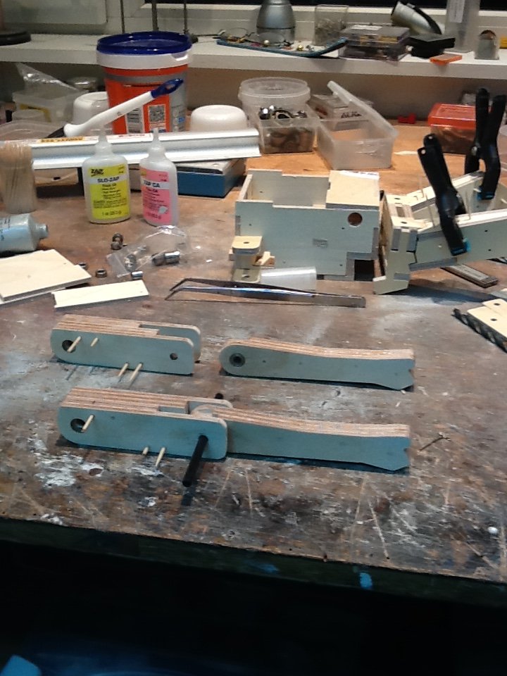

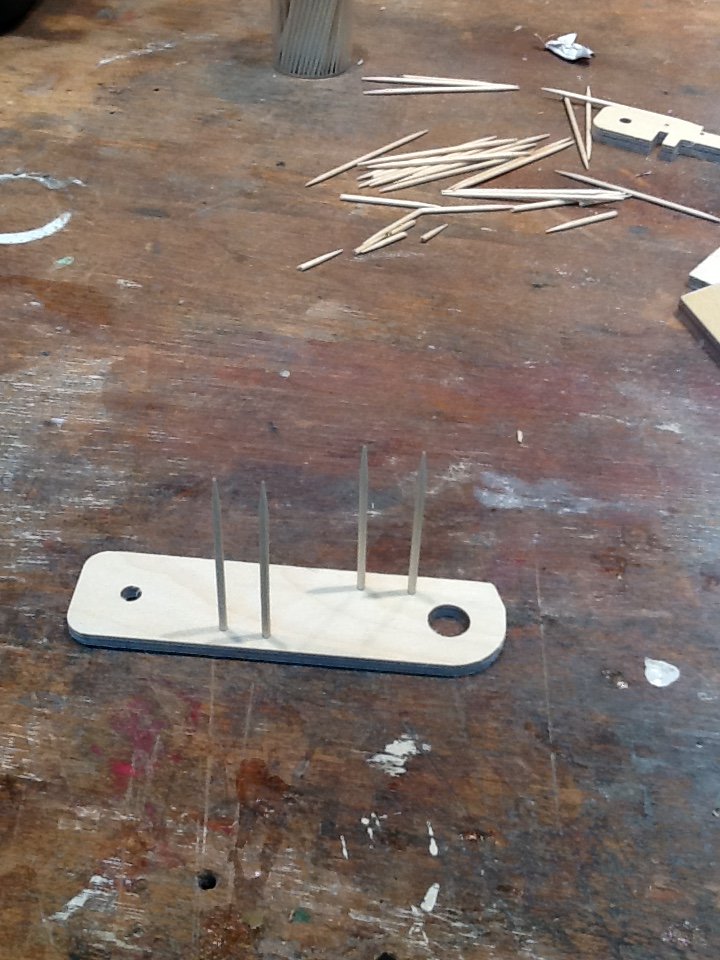

V Opbouw van de armen , de coctail prikkers zorgen voor alignment en juiste passing. Gaatjes zitten al in de frees kit!

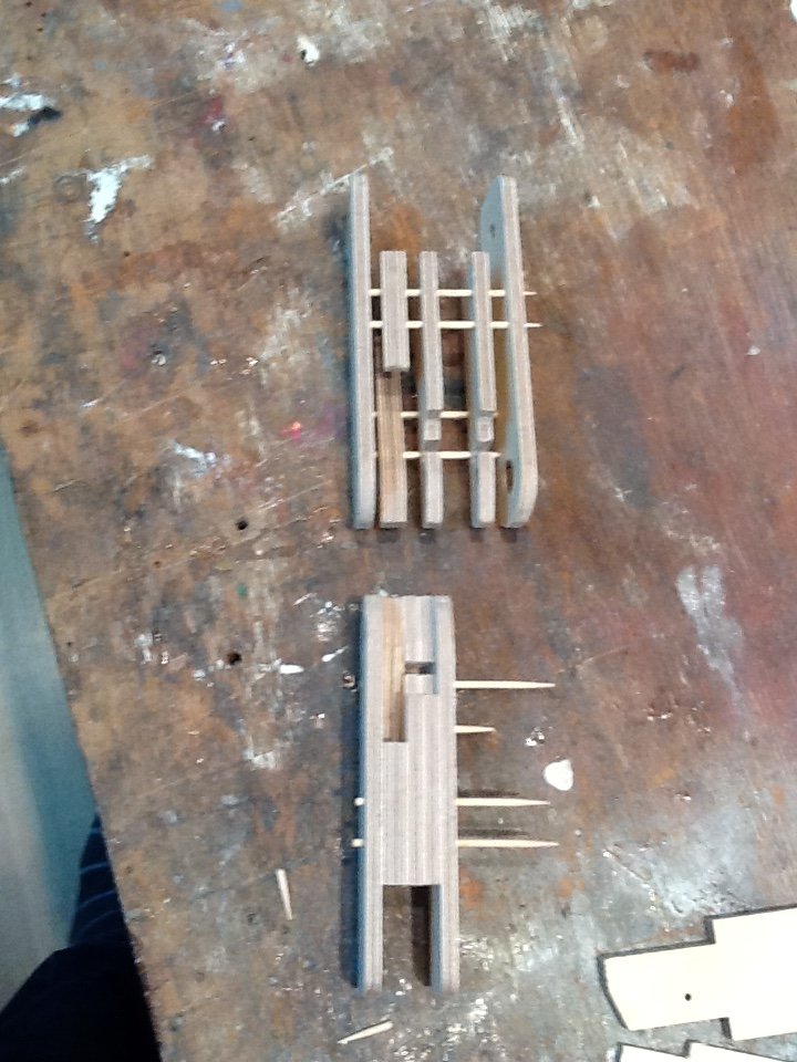

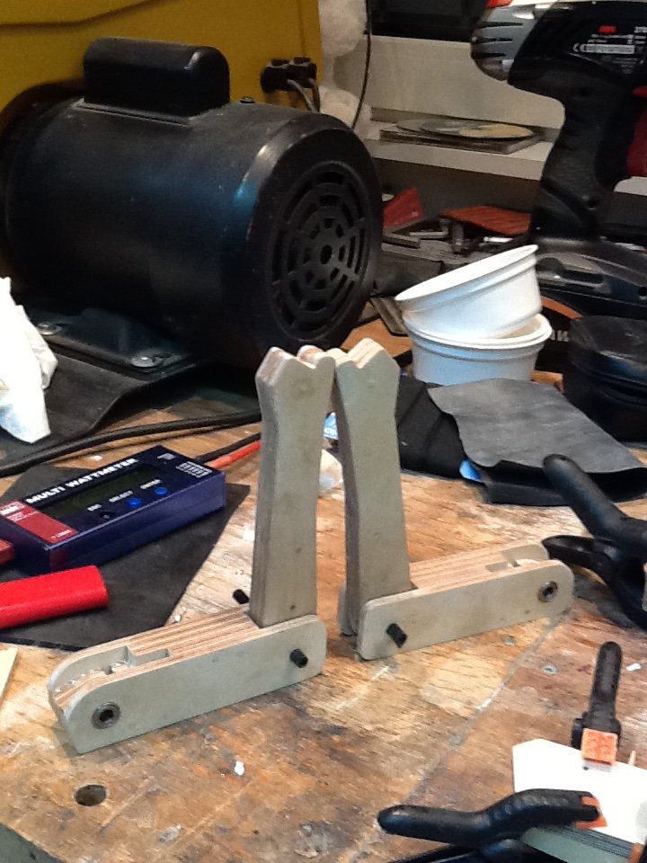

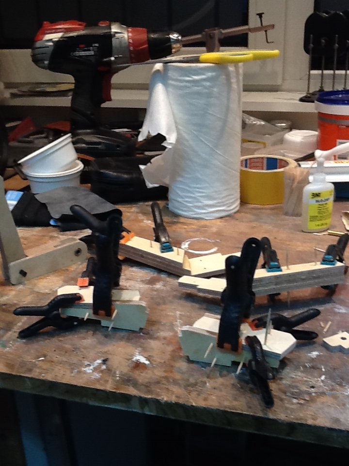

Opbouw benen, links en rechts natuurlijk, onderdeel bestaat uit 2 losse opbouwdelen, die later worden samengevoegd.
Ja hoor , wel eerst goed passen voor je gaat lijmen, passing is soms wat strak, vijltje en scherpe hoekjes afronden lost dat prima op!
