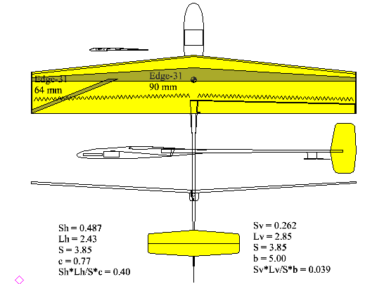

Hierbij mijn laatste Micro-DLG creatie.
In principe de PCM Nano (Podivin Composite Modellbau), maar dan wat mooier vindt ik zelf.
Spanwijdte 50cm vlieggewicht 42 gram. (origineel is 50 gram)
Met een carbon staartbuis van een lichte hengeltop.
Rompvoorkant gemaakt van een 4 mm balsa plankje met 0.4 mm triplex zijkanten eromheen gevouwen.
Verder eigenlijk vrij conventioneel voor een kleine DLG, maar alles wat fijner.

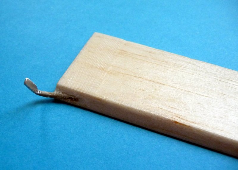

Aansturing van rolroer 1.5 mm aluminium breinaald met plat uiteinde en dan een gaatje van 0.4 mm.
Bij het buigen van een harde aluminium zoals een breinaald eerst in een vlam goed heet stoken en afschrikken.
Alu wordt dan zacht en buigbaar zonder te breken. Na een dag of 2 is de uitgangshardheid weer terug.

Rick, zijn de flaps noodzakelijk voor dit modelletje?
Ik heb nog een leuk kyosho setje liggen dat ik hiervoor zou kunnen gebruiken. Setje is 4 kanaals, dan kan dus de motor vervallen. richtingsroer maak ik dan wel aanstuurbaar.
Nu nog de tekening uitprinten, mijn printer doet moeilijk en print niet alles op de goede maat uit als het een pdf is.

Ik heb twee volgende ontwerpen klaar liggen (geen zekerheid dat ik ze ooit maak, ik ontwerp graag).
Een daarvan heeft maar 1 rolroer aan de vleugel waar ik niet werp, plus een hoogteroer, 2 asser dus.
