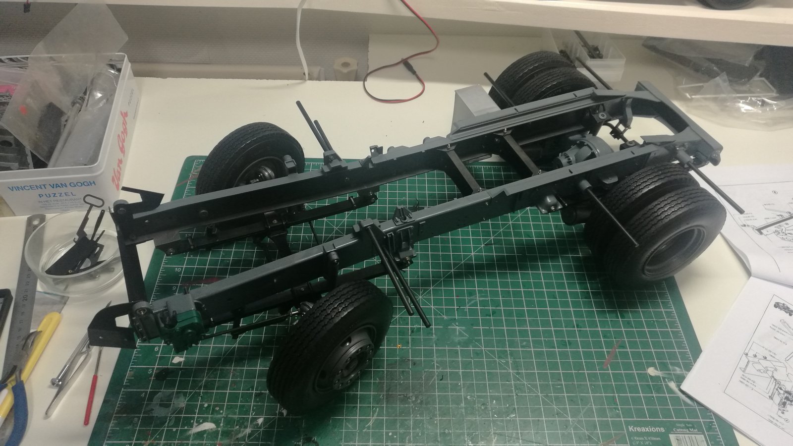

Goedenavond, ik ben bezig met het bouwen van een Pocher Volvo F16 globetrotter. Helaas niet voor mij zelf maar voor een kennis. Nu vraagt hij zich af of ik deze afstand bestuurbaar kan maken voor hem. Lijkt mij wel een mooie uitdaging. Er spelen bij wat vragen over de ombouw, hoop dat jullie mij verder kunnen helpen. Zijn er standaard sets te koop voor de ombouw naar RC? Waar koop ik de onderdelen? Waar moet ik rekening mee houden? Alvast bedankt voor jullie reacties
bij veroma in duitsland waren wel 1:8 onderdelen te koop. maar of dat nog is weet ik niet. als er bijvoorbeeld al een diff in de achter as zit. is het niet heel veel meer dan een transmissie motor, een cardanas en een stuurservo aan een zender en ontvanger koppelen om te kunnen rijden.
Hier vindt je spullen in 1:8 die je kan gebruiken om hem RC te maken: https://www.veroma-modellbau.eu/shop/lkw/lkw-teile-massstab-1-8.html
Top. Dank je wel voor de link. Weet jij of die achteras direct op het veerpakket van Pocher past? Of moet er e.a. aangepast worden?
duitsland ebay in de gaten houden ik heb zelf enkele volvoos pocher gebouwt,niet rc hoor maar er waren toen wel div modelzaken ook conrad had toen zeker 25 jaar geleden het in programma zitten,waren asbak banden fulda die ze oa verkochten later op rommelmarkten en bij banden bedrijven langs geweest de asbakken waren reclame objecten,een asbakje met n bandje eromheen schink die had div cabines oa renault magnum en scania torpedo 143 heb ik ook beide gehad de volvo cab moet je wel aanpassen van binnen vooral bij t voorraaam dak montage het is n zwak punt voor de rc namelijk as zal niet op de bladveren passen,je zal geheel nieuw chassis balken moeten opbouwen kunstof chassis met dat stripje metaal erin is niet al te sterk ik had toen alu u profiel genomen van de bouwmarkt als ik sites tegen kom zal ik ze linken voor u succes met de bouw
Allen bedankt voor de reacties. ivm de vele aanpassingen die nodig zijn is er besloten het model toch statisch te bouwen
