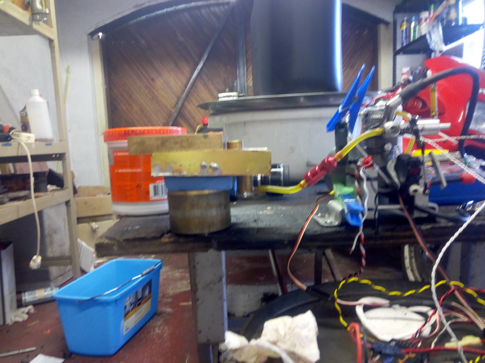

    Ondertussen een (qua uiterlijk volkomen mislukt) tankje gemaakt, maar het ding is dicht, een beetje groter dan bedoeld (ruwweg 150 ml) en het voldoet technisch volledig aan de verwachting:
    Plat, en dus "tot aan het gaatje" bijna geen niveau verschil. Als de tank bijna leeg is, zal door het onvermijdelijke bewegen van de boot altijd wat brandstof in het putje stromen, en dus het niveau constant houden.
    Houd dat op, dan is er ongeveer 2 a 3 ml in het putje, waarbij de motor door het rap dalende niveau anders gaat lopen, en dat zou betekenen dat ik ongeveer 10 minuten heb om het ding naar de kant te krijgen.

    Geeft niet, zien we toch niet met die onscherpe foto. :D
    Straks met de tank onder de opbouw ziet niemand het.

    Oh, het uiterlijk stoort me niet zo... maar het was eigenlijk de bedoeling, om scherpe vouwen te maken, en soldeerlippen te vouwen aan de randen, en dát mislukte volledig.
    De zijkanten zijn dus kops gesoldeerd, en dat is bepaald niet de beste verbinding.

    Als er dan toch verder niet te bouwen is.... Dan gaan we maar alvast met de lay-out van de bediening bezig.
    Provisorisch de spoed-servo op de mechanische bediening aangesloten, en alles "bedraad"....
    Gas en spoed komen op één kanaal via een Y-kabeltje (kanaal 3)
    Dit vergemakkelijkt het starten, want de governor is nog niet actief als de motor niet loopt, en word ook niet automatisch actief: dat moet ik handmatig vanaf de zender inschakelen (kanaal 1). Dan is het wel makkelijk, als je tijdens het starten wat meer of minder gas kunt geven.
    Zodra de motor enigszins stabiel loopt, kan de governor ingeschakeld worden.
    Het "gewenst toerental" signaal komt van een parallel kanaal (kanaal 4), wat middels een V-vormige curve aan de spoed gekoppeld is: spoed neutraal, en het toerental is minimaal, spoed maximaal (zowel vooruit als achteruit) en het toerental word ook naar maximaal gestuurd.
    Aangezien de governor het toerental heel rustig op of neer regelt, heb ik de spoed ook maar een lage loopsnelheid gegeven. Het duurt ongeveer 3 a 4 seconden om van vol achteruit naar vol vooruit te gaan, en vice versa (in het echt duurt dit, bij mij aan boord tenminste, een kleine 30 seconden).
    Het toerental stuurt op en neer in plm 5 seconden, wat in elk geval acoustisch best een leuk effect geeft: je hóórt dat de motor onder belasting op moet toeren.
    Leek me wel grappig voor het realistisch effect.
    In de praktijk zal ik moeten kijken hoe het uitpakt, maar ik verwacht dat hier met wat gewenning gewoon goed mee te manouvreren valt.
    Ook heb ik via kanaal 5 een aan/uit schakelaar laten aansturen door een logische schakelaar, die bij een motortemperatuur van 85 graden de koelfan inschakelt.
    Die loopt op dat moment nog op zijn laagste snelheid, en als de temperatuur vérder oploopt, gaat de fan ook harder draaien.
    Dit werkt perfect: de motor staat nu al een half uur onbelast op precies 85/86 graden te draaien met in en uitschakelende fan.

    Van een afstandje.... van dichtbij is het een "warzone" (ik werk nogal rommelig met zulke tests: als het in een puinhoop werkt, werkt het ook als het netjes is :D)
    Daar raak ik ook steeds meer van overtuigd.... :D
    Zit nu comfortabel in de huiskamer, en kan via de zender prima in de gaten houden of de motor nog loopt....
    Edit: Puffertje staat nu al weer ruim 2 uur te draaien, loopt eigenlijk gewoon goed. Heb om een of andere reden toch gewoon het volle toerenbereik (maar met wat haken en ogen) en heb er nog een extra functie bij gemaakt waarmee ik het toerental los kan koppelen van de spoed, zodat ik een toerental kan kiezen waarmee gemanouvreerd/gevaren kan worden.
    Lijkt ERG goed te werken.
    Brandstoftank doet ook precies wat hij moet doen: het mengsel binnen grenzen constant houden. Werkt ook érg goed.

    Maar goed... Het systeem heeft zoals op de video ruim 3 uur staan draaien, waarbij de temperatuur mooi constant bleef, en ik eigenlijk het hele ingestelde toerenbereik (1200 tot 2000 RPM) op alle mogelijke manieren kon benutten.
    De tijdsvertraging op de pitch maakt alle overgangen een stuk geleidelijker, waardoor de motor zich minder verslikt (de carburatie is en blijft een soort van flessehals).
    Een beetje "test-manouvreren" geeft een leuk beeld van hoe het ongeveer komen gaat, en met 2000 toeren en vol pitch komt er een behoorlijke hoeveelheid schroefwater in beweging.
    Nu is het maar de vraag hoe dat uit gaat pakken bij vrijvarende boot, natuurlijk, maar ik heb zo het vermoeden dat er vermogen ZAT is.
    Achteruitvermogen is beperkt (de schroef gaat nu eenmaal maar ongeveer half zo ver achteruit vergeleken met vooruit), maar dat gaan we wel zien....
    Nu kan de boel EINDELIJK van de testbank af, en kan ik langzaamaan eens beginnen met bijvoorbeeld een motorfundatie...
