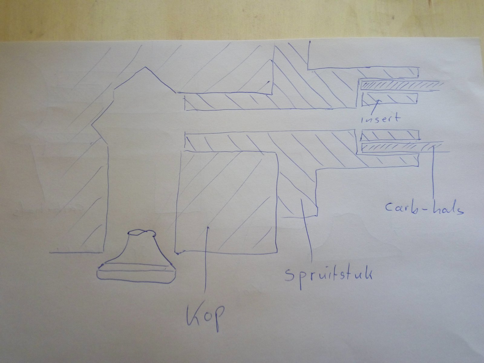

    Oh, die motor gaat er ongetwijfeld in achteruit v.w.b. het vermogen wat ik er uit kan halen.
    Maar hij kon er gerust wel eens goed op vooruitgaan waar het de reactie op het gas, en de stabiliteit van de mengselafstelling betreft.
    Maar het is ongetwijfeld wél een paardenmiddel, en ik heb éérst nog andere, makkelijker te proberen opties, want het inlaat spruitstuk is nog verre van ideaal, met naar mijn smaak veel te veel hoeken en gaten.
    Dat wil ik als eerste proberen, aangezien het produceren van zo'n spruitstukje me op zijn best een uurtje achter de draaibank kost.

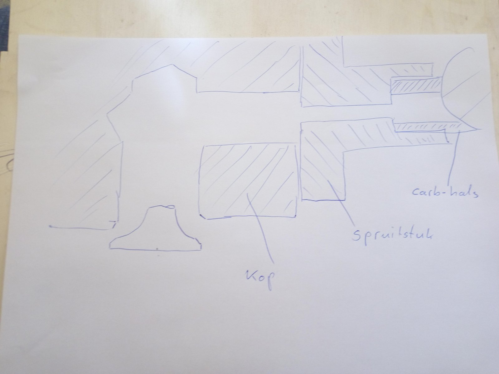

    Zoals het nu (ongeveer) is:
    duidelijk te zien, dat er direct na de carburateur een nare diameter verandering te vinden is, en waar het spruitstuk op de cyclinderkop aansluit ook.
    Het inlaat kanaal is ook niet heel perfect vormgegeven, maar daar valt vrij weinig aan te doen.
    Waar ik naar toe wil is dit:
    De hals van de carburateur opvullen met een kleine insert die qua binnendiameter aansluit bij de gasklep boring, EN bij het kanaal van het spruitstuk, en daarnaast het spruitstuk IN de kop door laten lopen zodat het mengsel een constante snelheid heeft vanaf carburateur, totdat het de inlaatklep tegen komt.
    Daarna houd het toch wel grotendeels op met "dingen die je aan de inlaatkant kunt doen".
    Maar dat is allemaal voor later....

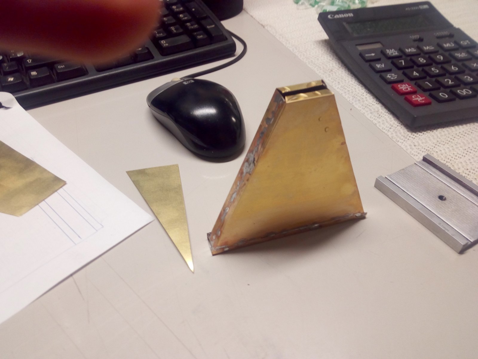

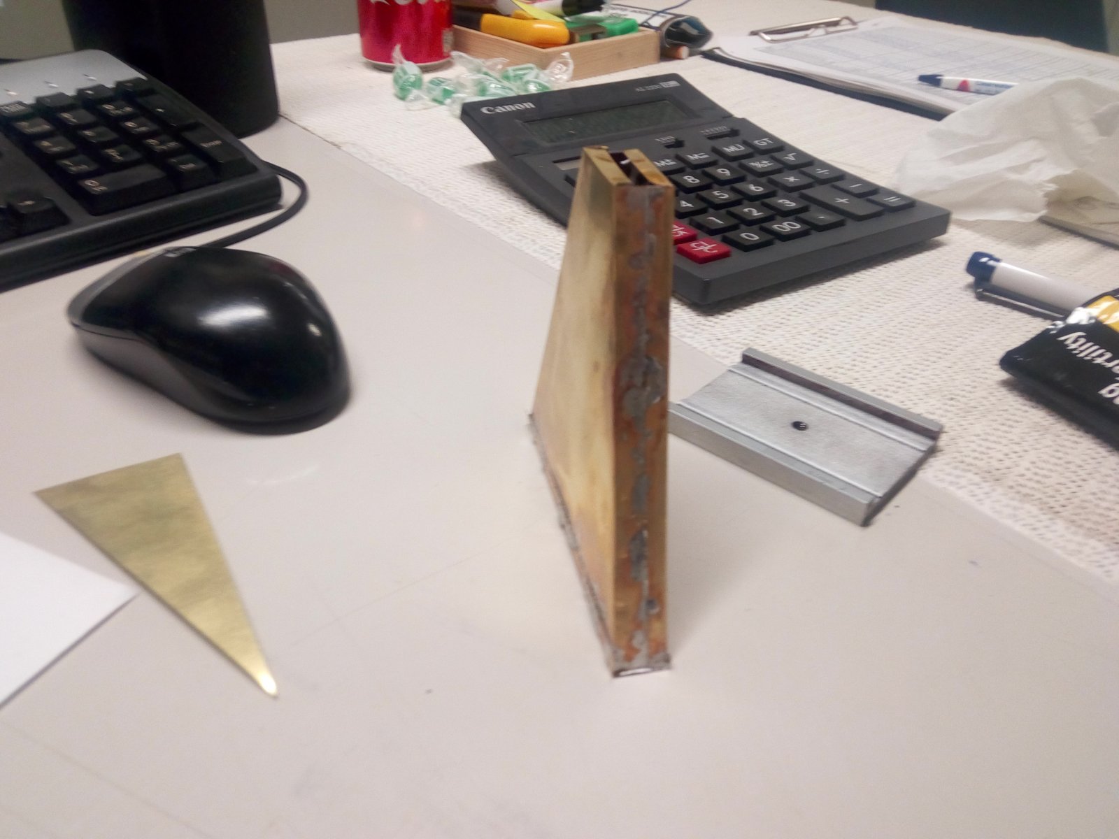

    Sinds Vrijdagavond aan boord, en vandaag toch maar "even" geprobeerd een eerste aanzet voor de bunkertank te maken.
    Uit 0,005" (0,127 mm officiëel) messing een boven en onderkant geknipt en gevouwen.
    Ik ben nog steeds een hopeloze plaatwerker, maar aan boord heb ik toch wat betere spullen en wat meer mogelijkheden, en het is dan ook redelijk netjes gelukt, ik ben er zelf in ieder geval wel tevreden over.
    Achteraf, had ik alleen volgens mij beter iets dikker materiaal mee kunnen nemen. Als tank is het stevig genoeg, maar ik ben bang dat de doorvoeringen mogelijk onder invloed van trillingen een probleem kunnen gaan vormen.
    Het is nog niet af, maar éérst maar eens op vloeistofdichtheid testen. Als er over 2 uur nog geen water onder hangt, kan ik de aansluitingen plaatsen, en hem dicht gaan maken.
    Afmetingen zijn 10 cm lang, 10 cm breed aan de basis, 2 cm breed aan de top, 1,2 cm hoog, en dat zou ongeveer 72 ml inhoud moeten opleveren. Meer dan genoeg, en hooguit 1,2 cm vloeistofhoogte verschil tussen volle en lege tank, daar moet mee te leven zijn voor het motortje.

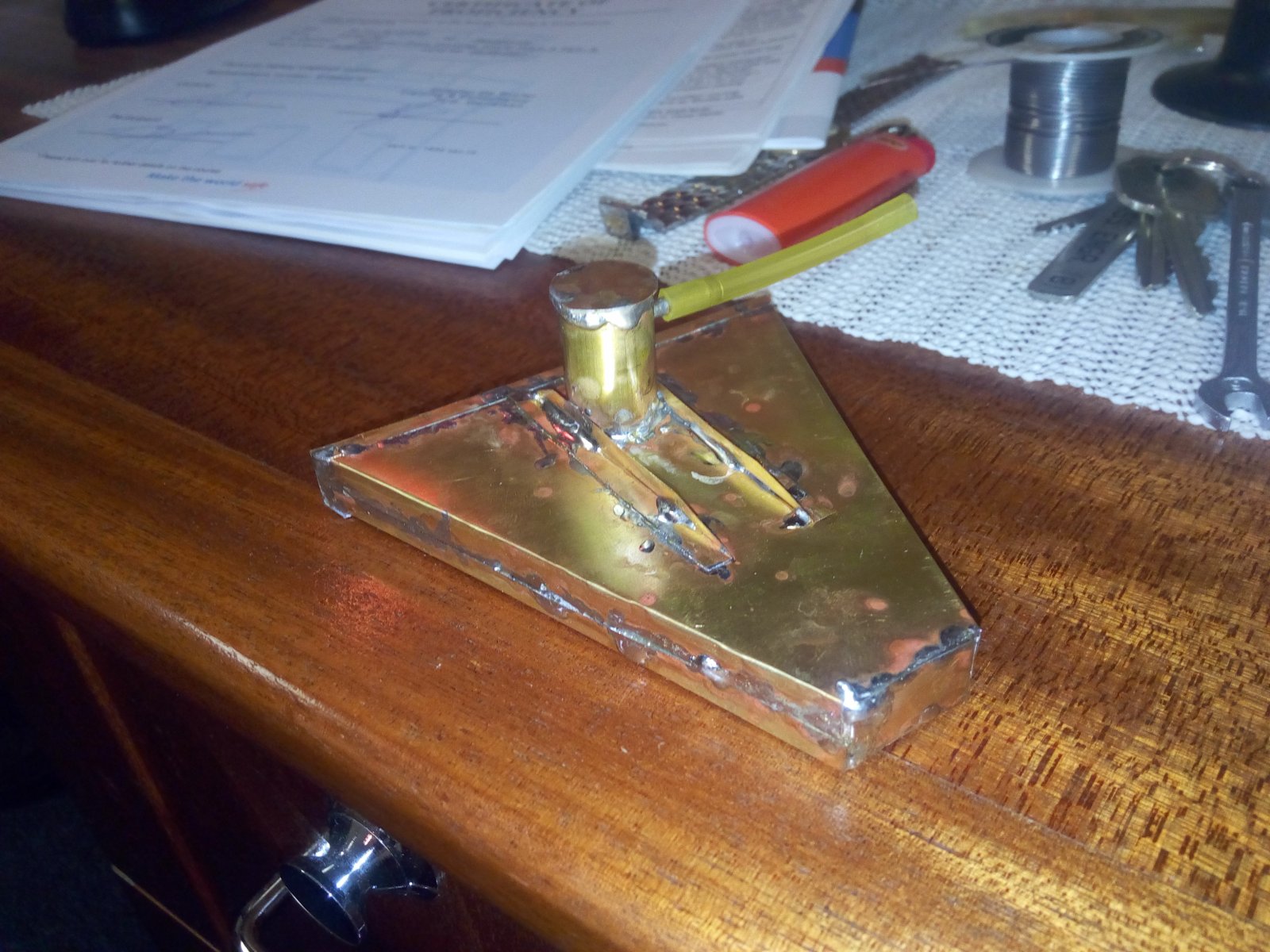

  13. k-k
    13.119
    Bert, Om resoneren van de grote vlakken te beperken zou ik er aan de buitenkant een paar "slingerschotten" op solderen. Aan de binnenkant gaat niet meer zie ik. Gr. Klaas.
  14. brutus
    27.968
    Is absoluut een goed idee! Heb voldoende restmateriaal voor een paar hoeklijntjes....
    Dank je!

    Voor de volgende keer:
    Kruis er in drukken zoals ik gedaan heb met het luik op het achterschip van de onderlosser.

    Ben je niet bang dat er met zo een lange platte tank en door het slingeren lucht gaat aangezogen worden?
    Een klein "zinkpotje" onderaan zou dat probleem oplossen;
    Dirk
  17. ron van sommeren
    29.332
    Je zou pijpjes ook door de tegenoverliggende tankwand kunnen voeren voor betere ondersteuning. Zou ook Klaas' resonantie tegen kunnen gaan. E.e.a. afhankelijk van oriëntatie t.o.v. tank.

    Als een banjo-bout met de ene kant dicht en wel in beide wanden gesoldeerd.
    Wanneer je dan de ene kant eerst doet en dan de bout door de tank probeert te duwen voor je de andere kant gaat solderen, heb je meteen een "zinkput" / bolle tank.
  19. brutus
    27.968
    Dat zou de bodem wel wat sterker maken, maar niet het probleem van die doorvoer oplossen: dat is een "massa" die koud op het vlak gesoldeerd wordt.
    Ik denk dat Klaas zijn idee beter is: gewoon een paar hoeklijntjes aan weerszijden van die stomp, en de krachten worden over een veel groter oppervlak verdeeld.
    Dus zo heb ik het dan ook maar gedaan, en dat blijkt verassend stevig.
    Het zinkpotje was al aanwezig in het eerste probeersel, en heb ik letterlijk rechtsstreeks over genomen. Het putje is koud op de tankbodem gesoldeerd, de hoekprofieltjes (uit dezelfde materiaaldikte) zitten daar stijf tegenaan, en dat zit behoorlijk "onbeweeglijk":
    De vulopening komt op dezelfde manier, alleen met een dunner pijpje. Deze moet uiteindelijk in het dek vastgelijmd worden (op een verwijderbare manier, dus met zachte kit o.i.d.).
    Dat zal nog even een beetje gepuzzel worden, want het houd in dat ik de tank op een "losse" fundatie moet leggen, zodat als de tank er voor reparatie of modifiatie uit moet, éérst de fundatie weg kan, dan de kit losgekrabd en dan de tank naar beneden kan.
    Komt wel goed, al weet ik nu nog niet HOE.... :D

    Heb er erg in dat het pokke-pok aardige rimpels in de vloeistof van de brandstoftank kan "slaan". En het schommelen van je slepertje kan ook vervelende gevolgen hebben. Schiet me opeens iets te binnen.
    Jaren geleden stonden we met een paar operators in de controlekamer. Daar hadden we een 80-tal mechanische decireaders, die het vloeistofniveau in de tanks aangaven. Opeens gaan alle decireaders tegelijk aan de haal en liepen een paar millimeters op en neer. En paar tegelijk hadden wel meegemaakt, maar allemaal nog nooit. Je denkt dan aan een technische storing, maar een paar uur later vernamen we dat er in Noord Afrika een aardbeving was geweest. Niet voelbaar, maar wel genoeg om in de opslagtanks kleine gofjes te veroorzaken. Mag je denken: Klaas weer met zijn sterke verhalen! Puur bedoeld om aan te geven dat er niet veel kracht nodig is om vloeistof in beweging te brengen. Als je vroeger naast een sleepboot, of vissersboot met een gloeikopmotor lag, dan zag je in het water naast de boot ook kleine golfjes van het schudden bvan de motor. Als het je verslag "vervuilt" Bert, dan veeg maar weg hoor. Toen ik dit schreef had ik het zinkpotje nog niet gezien. Als dekdoorvoer voor het vulpijpje zou ik een rubber tule gebruiken. Zo'n ding dat om een servoboutje zit, of gebruikt als doorvoer voor een kabel(tje).:) Gr. Klaas.
