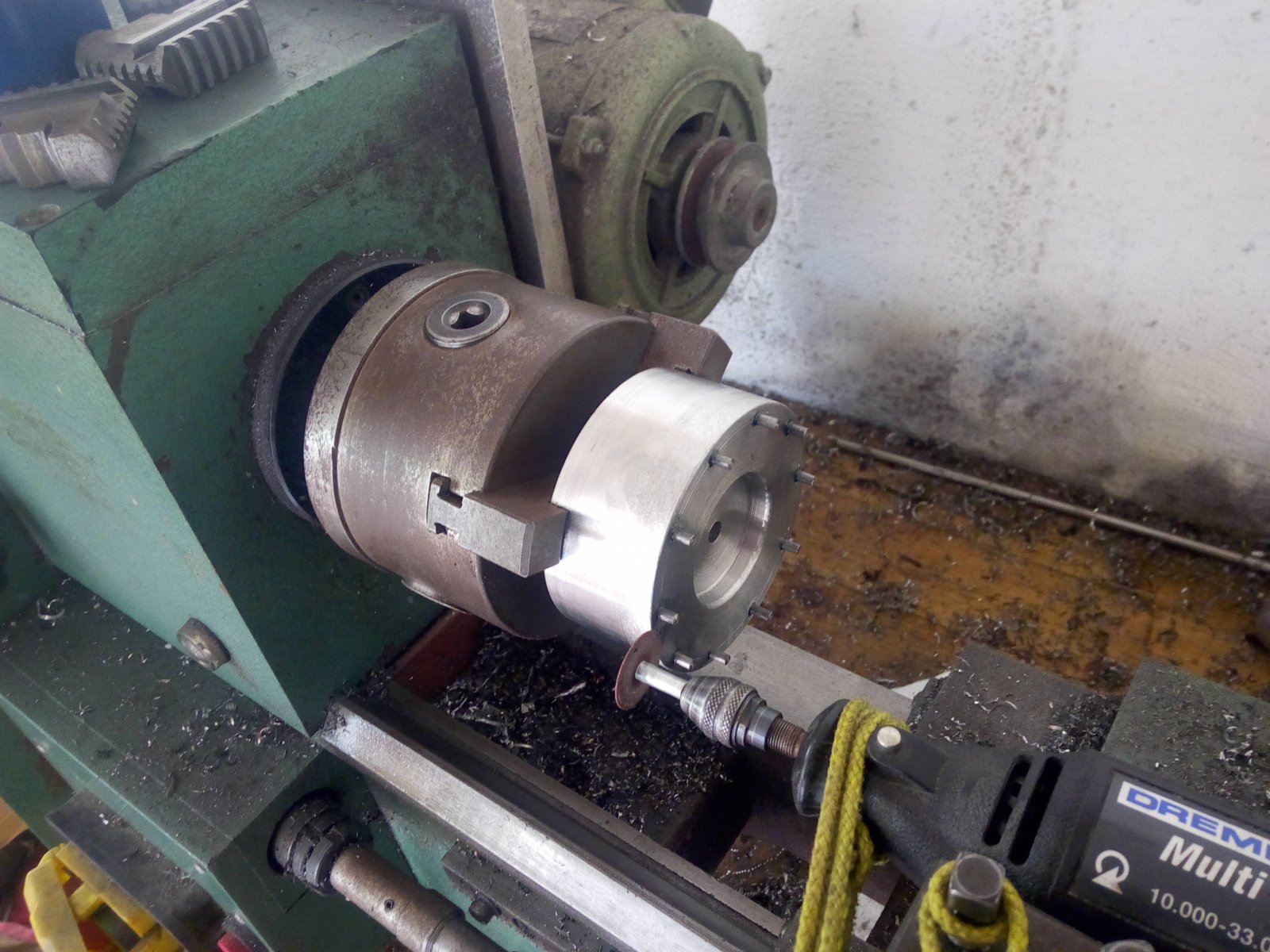

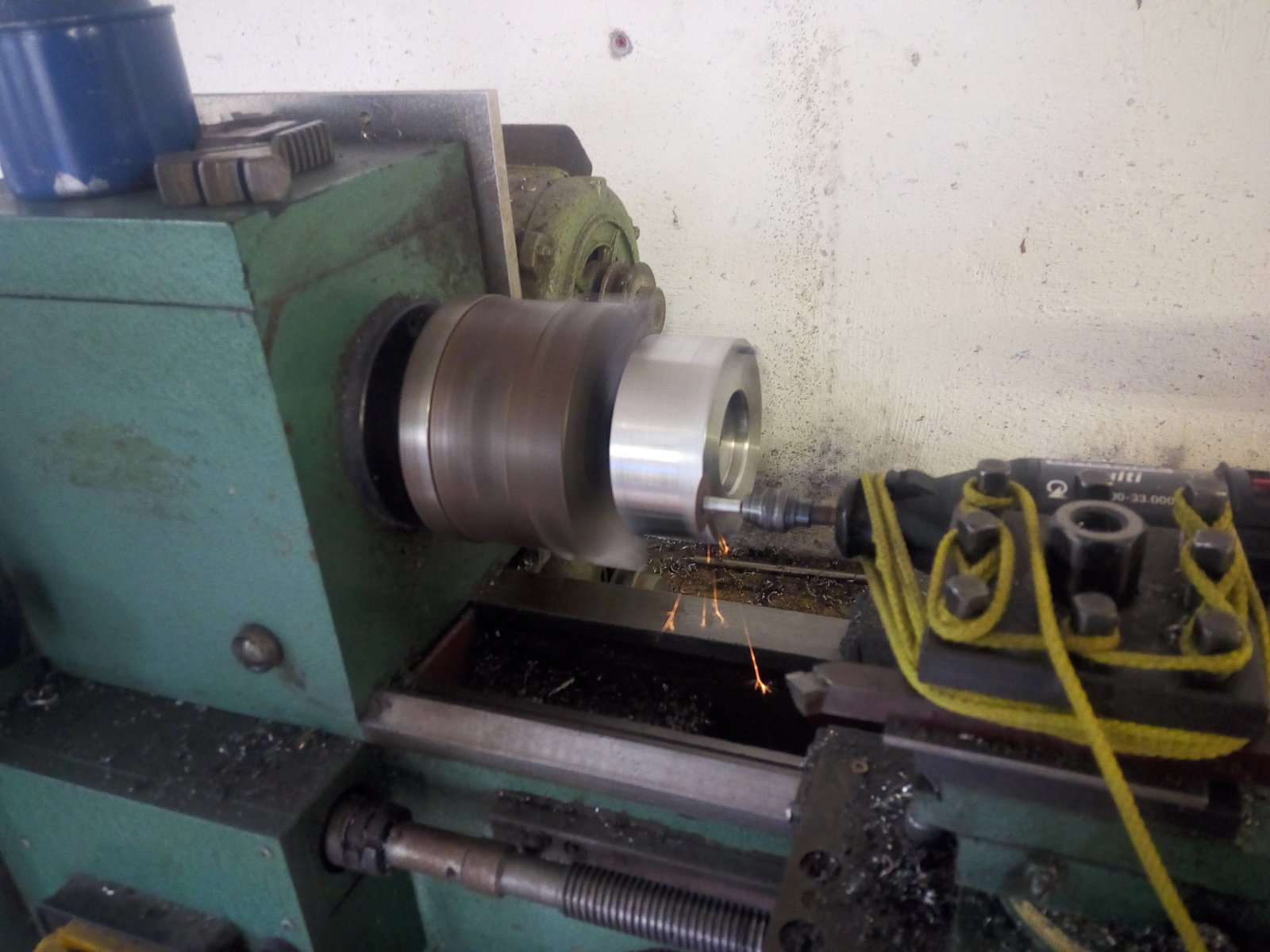

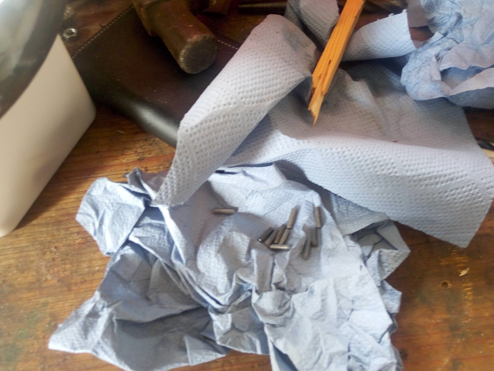

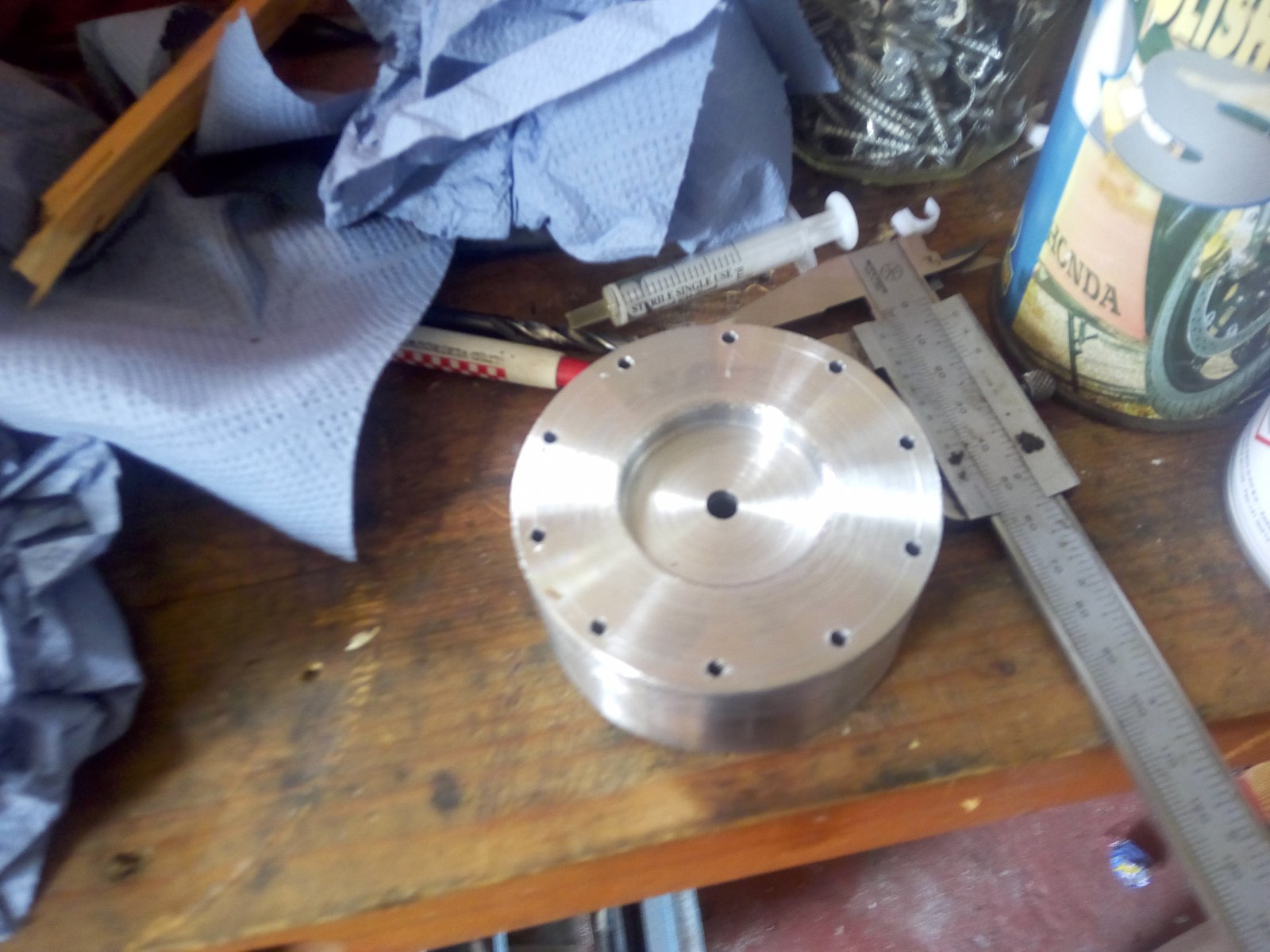

Wat er bij mij niet in wil is het feit dat het vliegwiel van ijzer is terwijl magnetische pennen moeten zorgen via een hall sensor voor electrische impulsen. Probleem wat zich dan voor doet is dat het magneetveld door het staal van van het vliegwiel wordt verstrooit. Ik denk dat dit met een ander metaal beter gaat werken, of zie ik iets verkeerd? Groetjes Hans.

ja, je ziet inderdaad iets verkeerd.... Het specifieke type Hall-sensor wat ik gebruik, heeft zijn eigen magneetje, en reageert niet als een echte hall sensor (passeren van een magnetisch veld) maar als een "naderings-schakelaar" en wel een tamelijk byzondere: hij schakelt op de omkeer van de bewegingsrichting. Dus een object komt dichterbij, en de schakelaar verandert zijn status op het moment dat het object het dichtst genaderd is en weer begint weg te bewegen. Idem dito, als het object ophoud verder weg te gaan, en weer dichterbij komt. Het maakt daarbij niet uit, of het object er dwars voor langs beweegt, of op en neer gaat, hij kan zelfs bijvoorbeeld op een licht slingerende as gericht worden en daar op triggeren, en je zou hem dan kunnen gebruiken om het hoogste of laagste punt op te zoeken. Op die manier heeft mechanische speling, rotte lagers of kromme tandwielen (het ding is van oorsprong bedoeld om tanden van een tandwiel te tellen) geen invloed op de werking. De pennen in het vliegwiel zijn dan ook niet magnetisch, het zijn gewoon pennen.... Ik had ook 10 (wat grotere) gaten of zelfs alleen maar putten kunnen boren want dat ziet ie ook, maar ik wilde geen balansproblemen creëren. Nee.... RcExl en dergelijke plaatsen de pull up weerstand in het kastje, maar Futaba blijkbaar in de sensor.... Dus in het snoertje een weerstandje van 10K over de plus en signaal, en het ding deed het....
