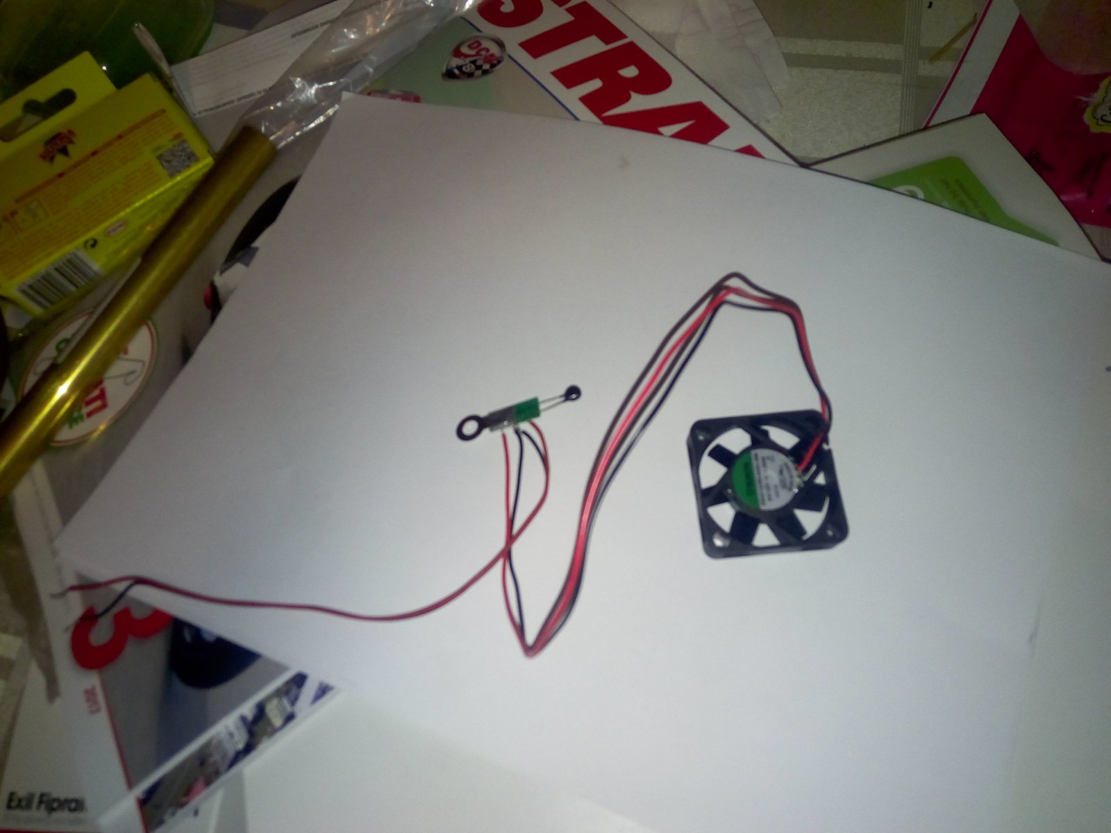

Och... vergeleken met Harm, ben ik maar een armzalige prutser, hoor... Techno-barbaar!!!!! Die motor maakt al muziek, en da's de enige muziek die telt voor een vetpriester.... Ondertussen moest ik toch even in de electronica-winkel zijn voor een paar weerstandjes (dat geïmproviseerde potmetertje er tussenuit, en een beetje een knap adaptersnoertje maken). En daar viel mijn oog op hele mooie kleine computer fannetjes (4 x 4) die vermoedelijk prima in de machinekamerkap (onder de daglichtluiken) te verbergen zijn. Één zo'n fannetje, mits direct gericht en van luchtgeleiding voorzien, is vermoedelijk voldoende om de motor te koelen.... Nog mooier was dat daar zelfregelende thermostaatjes voor te koop zijn, die het fannetje naar behoefte langzamer of sneller laten lopen. Wat dan weer jammer is, is dat die dingen niet instelbaar zijn, dat ze niet naar nul terug vallen, en dat ze al bij pak hem beet 35 a 40 graden hun volle snelheid geven. Nu kan ik meerdere opties doen: een stuk of wat fannetjes in de MK kap, en de MK temperatuur laten regelen. Als ik de lucht inlaat een beetje strategisch op de motor richt, moet dat wel willen. Ik kan ook één fannetje rechtsstreeks op de motor richten middels luchtgeleiding, en zelf middels Taranis programmeren een regelaar maken die de motor binnen de perken houd. Het eerste is een gok, maar wel het eenvoudigst om te maken, het tweede gaat 100% zeker de motortemperatuur binnen scherp afgebakende grenzen houden, maar is vanwege de luchtgeleiding wel een stuk lastiger te maken. Voor het stroomverbruik hoef ik het niet te laten, één fannetje trekt (12V) minder dan 100 mA. De consequentie is wel dat ik nu aan 3S LiPo en een spanningsregelaar vast zit (ik wil wel alles op één accu hebben: één ding uit, alles uit)

Ik zeg chapeau... Je hebt blijkbaar vermogen genoeg, dynamo eraan (dynastart misschien)? Hoef je alleen nog maar brandstof bij te vullen... En met een dynastart (bestaat dat eigenlijk in modelbouw?) kan je ook ding in het water leggen, alleen de spanning erop, brandstof erin en op de startknop drukken op de zender. Pokke pokke pokke en varen.... Ik laat mijn fantasie even de vrije loop.... Even los met een potmeter kijken ipv de ntc (of ptc) waar de fan stil ligt en dan de waarde aflezen. Dan kijken bij welke temperatuur de ptc of ntc deze waarde bereikt. En even met een weerstand parallel of in serie die waarde als nul bij 25 (of 30, wat je wilt) instellen.
Dat is wel een clever idee, eigenlijk.... Geen idee wat er aan hangt, het ziet er uit als een "bolletje", maar ik heb nog een bosje van die FrSky temperatuursensors liggen, wie weet kan ik daar wat mee... Maar dat is van later zorg, opties genoeg. Ik weet nog niet eens HOE de boel in de uiteindelijke boot komt, want ik heb die boot nog niet. En alles hangt vrij sterk af van waar de motor in de boot gaat uitkomen t.o.v. de dek-layout en de opbouw. Dat is lastig inschatten aan de hand van een fotootje van 5 x 5 cm op mijn beeldscherm Zou kunnen... Maar ik neig er niet naar, want ik moet dat vliegwiel gebruiken om te starten, dus daar kan ik niet zo heel veel aan hangen c.q. omheen bouwen. Geen idee of Dynastart verkrijgbaar is voor modelbouw. Maar dat is wel heel lastig te maken, want er moet toch een stator omheen komen die tamelijk nauwkeurig om dat vliegwiel moet vallen. Maar je fantasie is niet zo raar, ik zit in elk geval al vanaf het begin aan een boordstarter te denken. Allerlei mogelijkheden zijn de revue al gepasseerd, en ik denk dat ik de meeste kans maak met een scharnierend opgehangen motortje wat middels een rubberen rol het vliegwiel aanzwengelt. Met een servo zou dan de rol tegen het vliegwiel gedrukt kunnen worden. Of het practisch gaat zijn weet ik niet, want tot nog toe moet ik eigenlijk altijd wel choken tijdens de start, dus de kans is groot dat starten gewoon middels een handheld starter en een platte riem zal gaan gebeuren....
