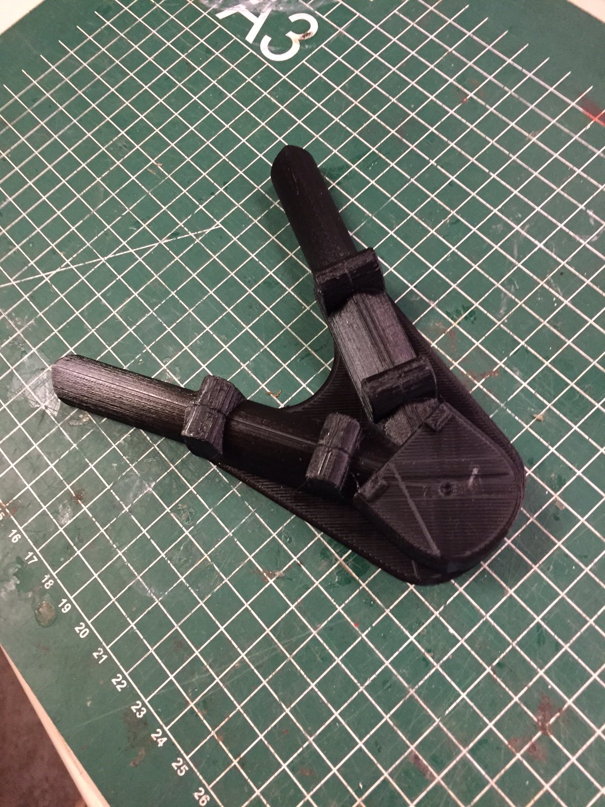

    Dit zijn delen van een P47n. Gemaakt met een XYZ Da Vinci 1.0. Het is erg lastig om het goed op de foto te krijgen ivm reflectie van het licht. Maar wellicht kun je wat vergelijken.
    Groet,
    Coen

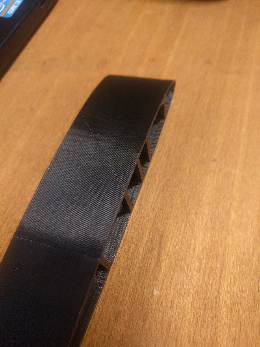

    Ff proefstukje geprint met de nieuwe setup.
    Volgende instellingen voor PLA
    Layer height 0,3
    printing speed 45mm/s
    Temp 205
    Eerste 2mm twee perimeters daarna nog maar één
    Toch niet slecht vind ik zelf voor een "instap" printer.

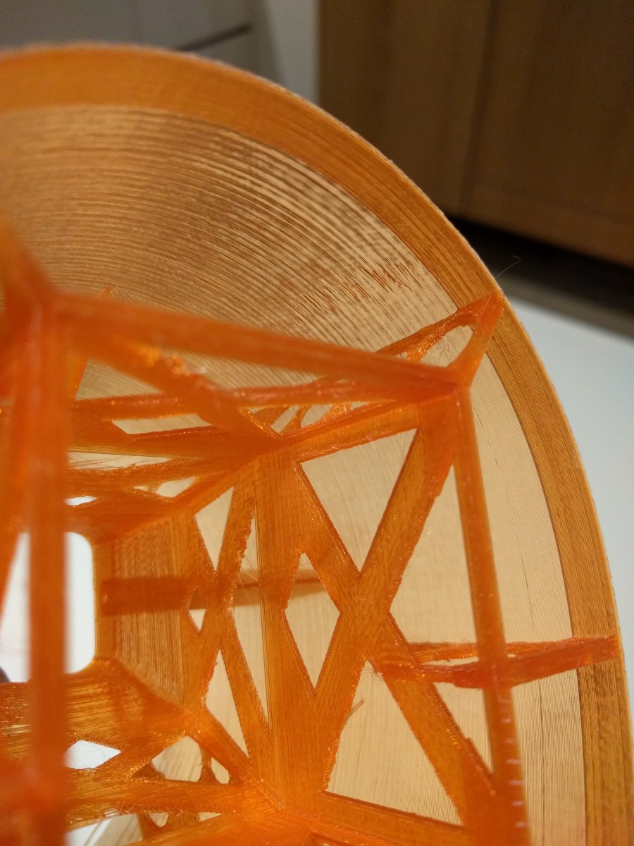

    Voor de hobby toepassing heb ik een Fabrikator van Hobbyking de grote uitvoering. Koste € 280,-
    Na wat aanpassingen bowden o.a. print die beter dan ik gehoopt had. :)
    De kwaliteit van de print valt en staat bij de afstelling en de kwaliteit van het filament.
    Voorbeeld vanuit mijn printer. Het lijkt ruw op de foto, maar dat is het niet.

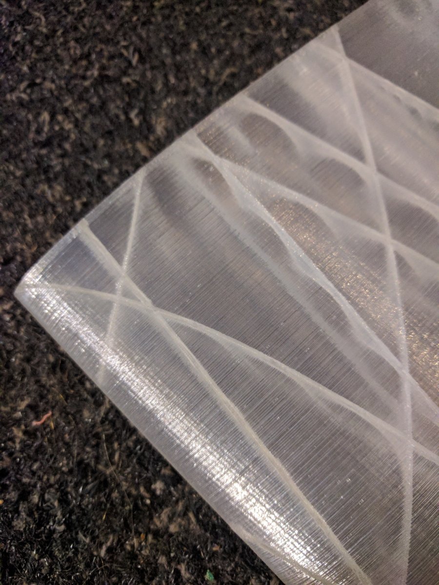

    Helaas....
    http://imgur.com/a/367Ql

    Was er al bang voor, echt balen.
    Wat Ik niet begrijp is dat iemand dit durft op te sturen. Laat staan er geld voor te vragen. Ik zou me diep schamen en zelfs niet gratis weg willen geven. Maar goed daar ben jij niet mee geholpen Martijn.

    Hier had de hub bij wie je geprint hebt of van te voren voor moeten waarschuwen of na het printen kontakt op moeten nemen. Een goede hub zou dit hebben afgeleverd tenzij er vooraf over gesproken is.
    Maar ja sommige zullen zich daar niet veel van aantrekken en gewoon zeggen ik heb toch geprint wat je vroeg.
    Helaas, zeker voor jou omdat je er toch denk ik redelijk wat tijd en ook geld in hebt gestopt en een goede 3D print zeker goed werkbaar had geweest
