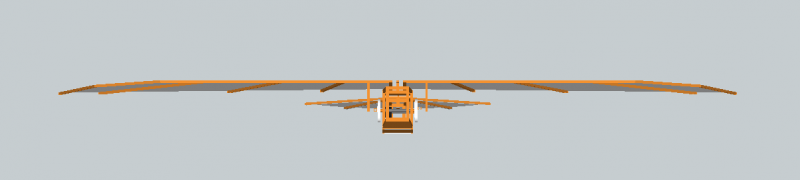

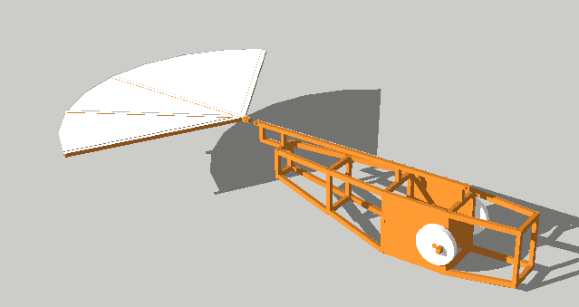

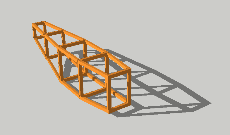

ik ben begonnen met een 3d schets te maken van het frame waar het geheel in komt, dit heb ik gedaan met google sketchup.
2 vleugelslagen en het geheel licht uit elkaar........ Kijk eerst eens naar de al bestaande modellen, bouw die vrije vlucht modellen en leer ervan. De Kestrel, Parkhawk, Ikarus en de Eagle zitten op 6 slagen per seconde bij een spanwijdte van 1,2 meter. Word je model kleiner dan moet de slagfrequentie omhoog.
Kijk en ervaar Jup, bij al die modellen is het geheel veel dichter, maar dat is nog maar het frame he, na een halfuurtje verder schetsen ziet het er zo uit: U heb gelijk met die vleugelslag >> en het is kapot, maar dat wordt het risico, maar het frame wordt nog wel dicht gewerkt. De motor heeft een onderplaat nodig (waar die op komt te staan, verder word de ontvanger, regelaar, accu nog aan een plaat bevestigt. Maar het blijft een risico. spanwijdte 87,6 cm

volgende week hoop ik aan de bouw te starten, natuurlijk loop ik tegen moeilijkheden aan. Maar bovenstaande schetsen, zijn nog maar schetsen die uitgewerkt moeten worden in een tekening.
ok, prima, je wil dus met schade en schande wijs worden. Mijn advies, lees eerst eens alle info hier en alle info op rc-groups en de website die ik je eerder al gaf. Ga dan eens kijken wat je modelbouw ervaring is en bekijk of je dit project wel wil beginnen. Wij, enkele zeer ervaren modelbouwers en vliegers hebben dit met heel veel schade bereikt, en al onze kennis hier en rc-groups en op een op louche wijze verdwenen site gedeeld. Lees dat eerst maar eens na voordat je begint met alleen maar wat hout en zo.
