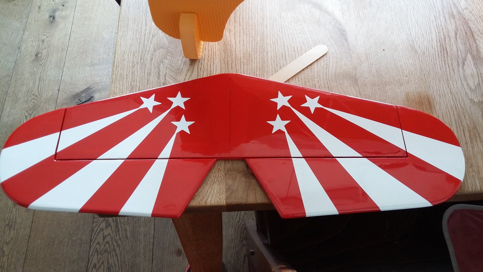

    Beste leden,
    Ik ben een decathlon aan het bouwen echter stuit ik op een probleem. Bij het monteren van het horizontale kielvlak kom ik er achter dat ik een hoogteroer (links of rechts )moet verwijderen anders kan ik het kielvlak niet niet in de romp schuiven. Daarbij is er ook geen ruimte aan de achterkant, het laatste stuk van de romp zeg maar, daar zit namelijk een versteviging in de romp.
    Het kielvlak met hoogteroeren (links en rechts) zijn echter vanuit de fabriek al met lijm gemonteerd.
    Nu kan ik twee dingen doen, aan één kant het hoogte roer verwijderen met de nodige schade of ik kan het horizontale kielvlak doormidden zagen en tijdens monteren aan elkaar vast lijmen met epoxy. Voor de laatste optie vraag ik mij af of dat sterk genoeg is qua constructie om er mee te vliegen straks.
    Graag een antwoord voor iemand die hier ervaring mee heeft.
    Alvast bedankt.

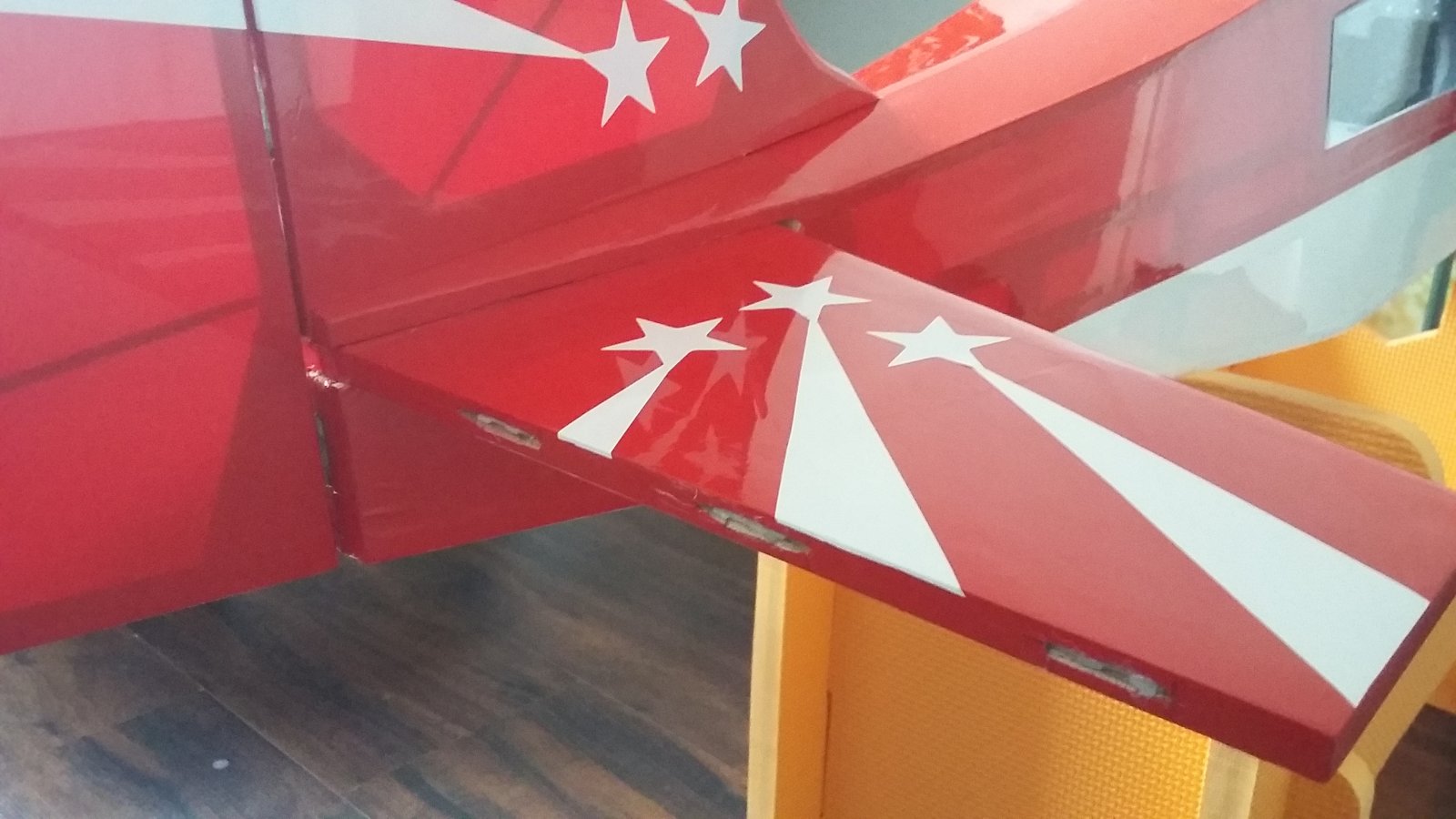

    Geen idee welk merk decathlon, maar als ik de handleiding van een Phoenix decathlon bekijk, dan moet je eerst het stabilo plaatsen en dan pas het kielvlak.
    Zat het kielvlak ook al verlijmd bij het model, of was je te enthousiast met bouwen en de handleiding naast je neergelegd?
    Op de foto is slecht te zien wat voor scharnieren er gebruikt worden in het model.
    Als het scharnieren zijn met een metalen pinnetje, kan je dit pinnetje er met een schroevendraaier niet uit duwen, zodat 1 roer van je stabilo los komt je deze kan monteren.
    Als het vliesscharnieren zijn. Dan is de snelste optie zonder verdere visuele schade, de vliesscharnieren van 1 stabilo roer doorsnijden, zodat het roer los komt. Je hoeft maar 1 zijde los te snijden, dus snij niet in de haastige spoed beide roeren los. Dan het stabilo monteren. En daarna nieuwe vliesscharnieren erin plakken. Kost wat moeite, maar brengt de minst constructieve schade aan het model.

    als het scharnieren met een pennetje zijn, dan zouden die los moeten kunnen,
    zijn het van die CA-scharnieren (dunne plaatjes die je in een gleufje lijmt) dan kan je die van 1 hoogteroer doorsnijdn
    en dan pal naast de bestaande scharnieren een nieuw gleufje in zowel stabilo als hoogteroer snijden nieuwe scharnieren er in.

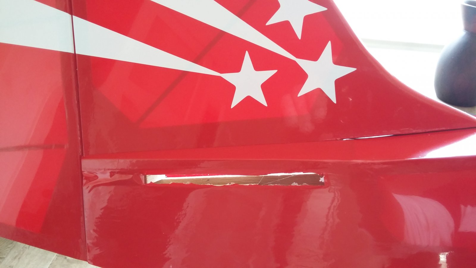

    Ik heb inmiddels van een kant het hoogteroer gedemonteerd. De scharnieren zijn door. Ging eigenlijk best wel makkelijk. Geen schade. Verder heb ik het achterste blokje in de romp voorzichtig weg gesneden en ga nu het horizontale vlak uitlijnen. De oracover is rond het stabilo is goed in takt gebleven op een paar beschadigingen na. Nou ja het hoort erbij zeg maar. Voor zover dank voor jullie reacties.
    Zie het resultaat
