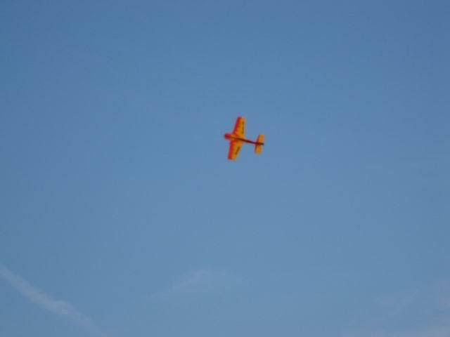

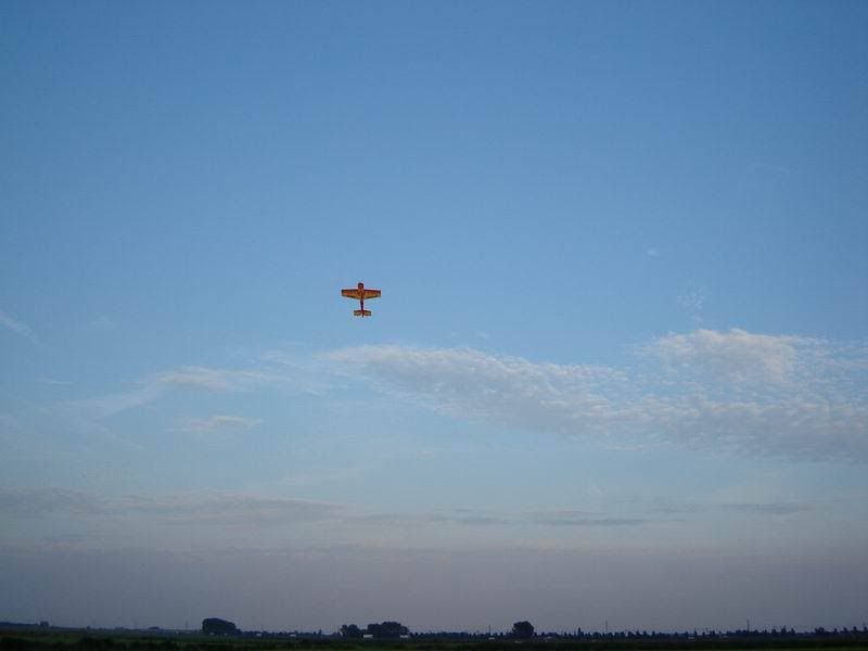

Nou hij is vandaag ge-airborned hoor.
Kwam net na 18:00 op het veld maar stormde behoorlijk.
Had mn elektrozwever voor de verandering eens bij en mn nieuwe depron.
Dus tijdje gewacht tot het minder ging waaien. Eerst met de zwever. Mocht wel weer eens na iets van 7 jaar op zolder te hebben gelegen.
Later bijna volledig windstil dus kon hem gaan proberen.
Vanaf het gras zo de lucht in.
ff beetje aftasten en toen proberen. Rollen loopen, meskant vliegen, flatspin, snaproll enzo en alles zo makkelijk. Hoveren lukte wel maar mij nog niet goed genoeg. over vliegen, neusje omhoog en gas erop, binnen notime een stipje in de lucht 8)
paar (mislukte pics) was al wat te donker aan het worden voor goeie foto's
http://i36.photobucket.com/albums/e22/Turbocinqy1250/Algemeen/varta-fly-2007.jpg
Nu dus een beetje beter leren vliegen en dan lekker laag stunten.
Hover pics weer mislukt. Maak liever zelf de foto's maar vliegen en foto's maken gaat wat moeilijk.
Verders vliegt hij echt mooi, tis echt een aanradertje.
