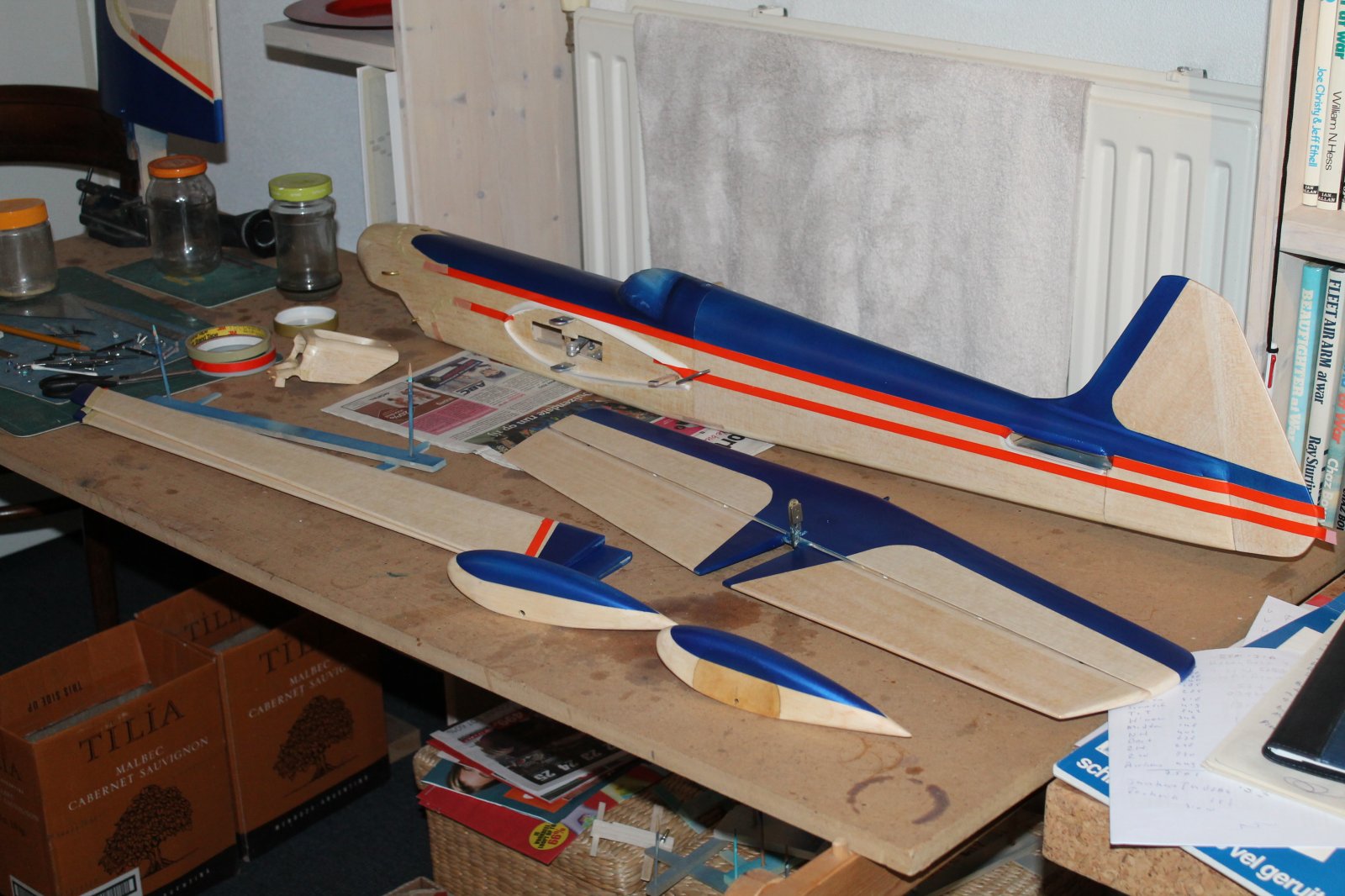

    Deze week heb ik de spuitcabine opgebouwd; bijgevolg is het nu een rotzooi in huis, maar dat mag één keer per jaar! Ik ben begonnen met het blauw te spuiten, en daarna de boel afgeplakt voor het wit. Voor de lange rechte stukken gebruik ik plakband wat bedoeld is voor het dichtplakken van broodzakken bij de bakker, in zo'n machientje. Bij mijn favoriete bakker hebben ze dat in het rood! Voor de kromme lijnen gebruik ik het dure groene 3M plakband wat ze in spuiterijen gebruiken. Op de foto is de romp afgeplakt, en één van de vleugels, linksboven op foto. Het is goed te zien dat ik het blauw op de achterromp wat minder dekkend heb gespoten dan op de voorromp.... Ik moet nog beslissen of ik daar wat aan ga doen.
    Vervolgens is de hele boel weer ingepakt, en heb ik vandaag het wit gespoten. In tegenstelling tot het blauw, wat een basislak is, is het wit een 2 componenten lak, die ik nog had liggen (bedankt, Erik!). Omdat lak schreeuwend duur is, gebruik ik alles wat geschikt is!
    Het wit mag komend weekeinde goed uitharden, dan kan ik maandag plekjes aanpakken waar het wit onder het plakband op het blauw is gekropen, en de boel weer afplakken voor het rood.

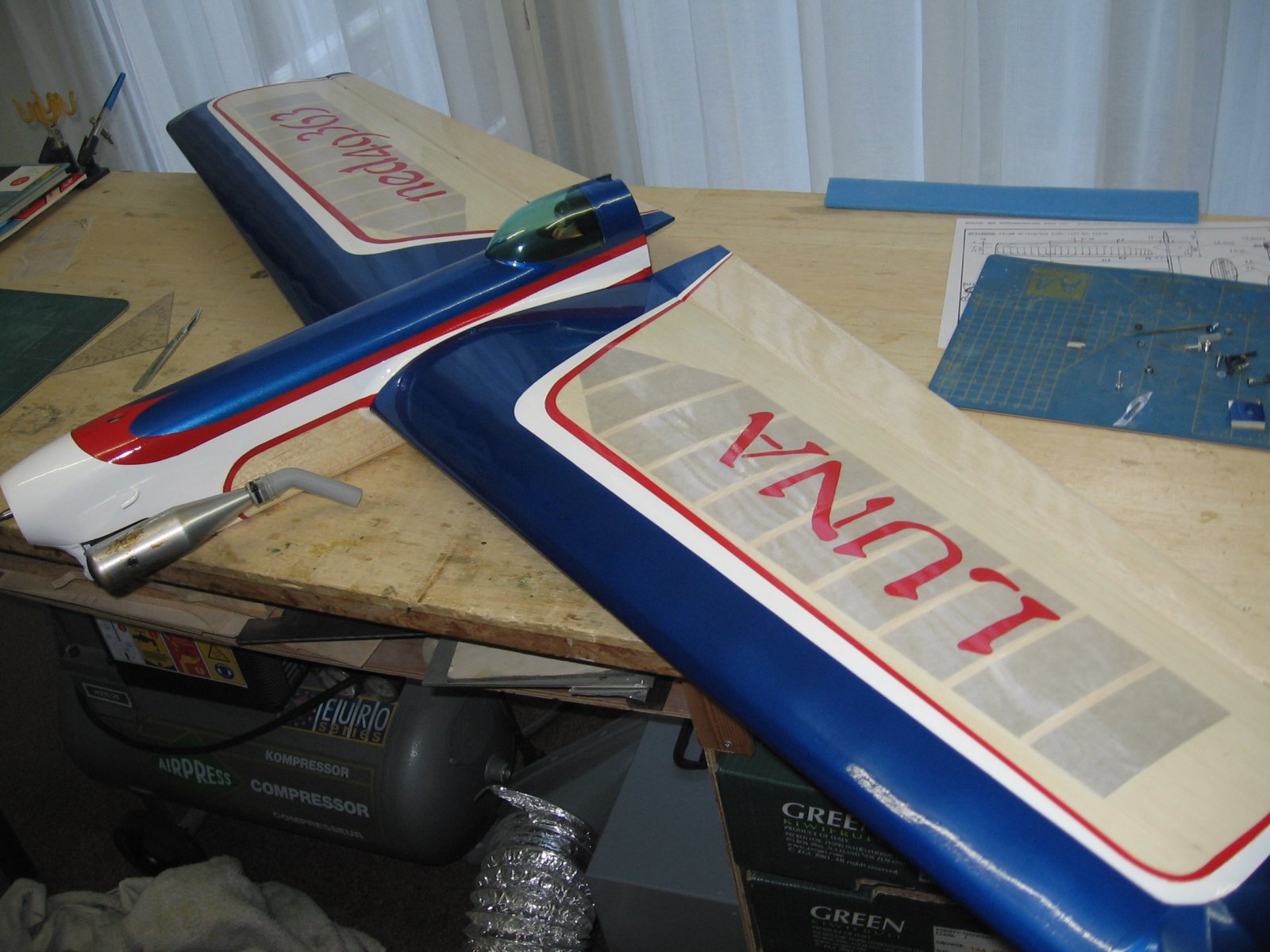

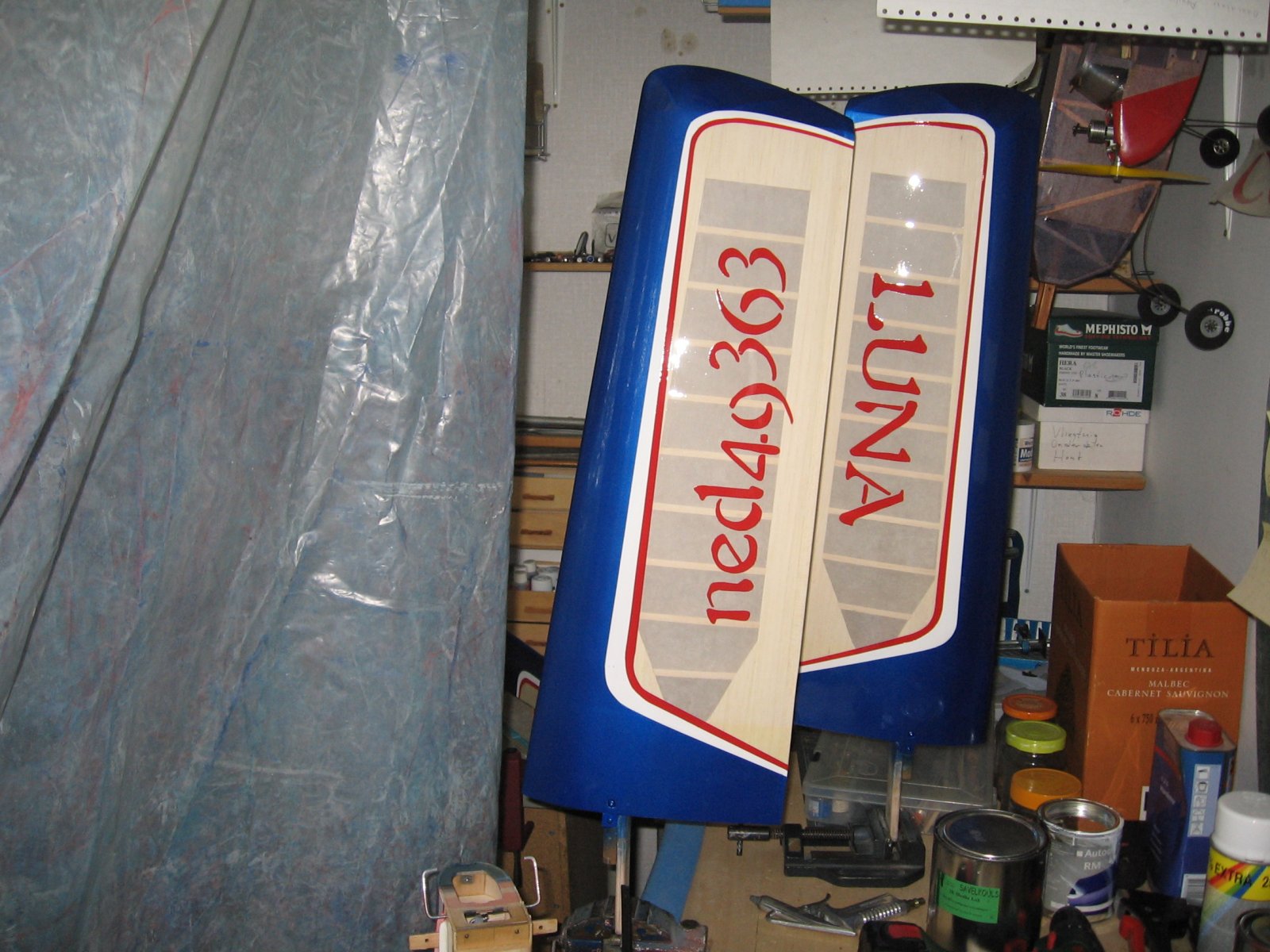

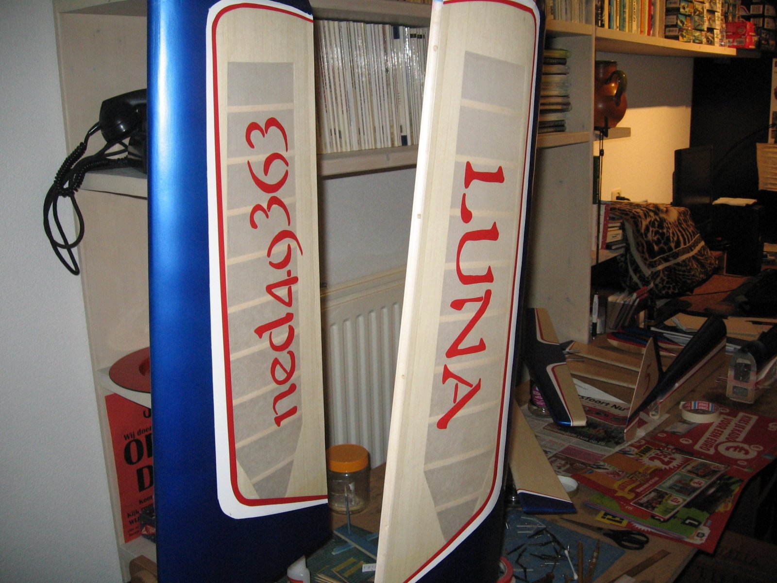

    Vandaag het rood gespoten. Hier is het verhaal eentonig.... Eerst gister de sjablonen van de naam en de nummers uit maskeerfolie snijden, dan uren afplakken, vandaag uren inpakken in krantenpapier en reclamefolders, een paar minuten spuiten, dan weer uitpakken.... dag voorbij. De punt van rood in het blauw had ik met maskeerfolie afgeplakt. Voor het blauw had ik de ene helft op de neus geplakt, deze keer voor het rood de andere helft op het blauw geplakt. Dit heeft het bijzonder goed gedaan. Het resultaat van al dat gedoe ziet er dan zo uit.
    Op de vleugels de naam, Luna, en de registratie. In tegenstelling tot mijn eerdere gewoonte heb ik dit meteen op het blanke tissue gespoten. Dus geen wit vlak dit keer.
    Bij het uitsnijden van de sjablonen heb ik deze keer gebruik gemaakt van een nieuw speeltje/gereedschapje. De Gyro Cut. Dit is een soort snijmesje wat de bewegingen van je hand volgt. Je kunt hiermee in alle richtingen snijden, zowel naar beneden (wat het meest gewoon aanvoelt) maar ook zijdelings en omhoog. Dit is mogelijk omdat het ronde mesje, wat overigens wel in een scherpe punt uitkomt, in kogellagers is gevat zodat het vrij ronddraait. Het was wel even oefenen. Zo blijkt dat als je te hard op de maskeerfolie drukt, waarbij je dus door de folie en het achterliggende papier snijdt, je moeilijker wendbaar bent en dus gemakkelijk uit de bocht vliegt. Minder hard drukken, zodat je alleen de folie snijdt maar niet het papier, geeft betere resultaten. Toch moesten vooral de cijfers van het registratienummer na het spuiten met de punt van een scalpel wat bijgewerkt worden. Dat ging gemakkelijk omdat de rode basislak kwetsbaar is. Als ik alle onderdelen nog eens kritisch bekijk, zal ik bij een aantal onderdelen het blauw nog een keer opnieuw moeten spuiten. Dat wordt dan dus morgen.

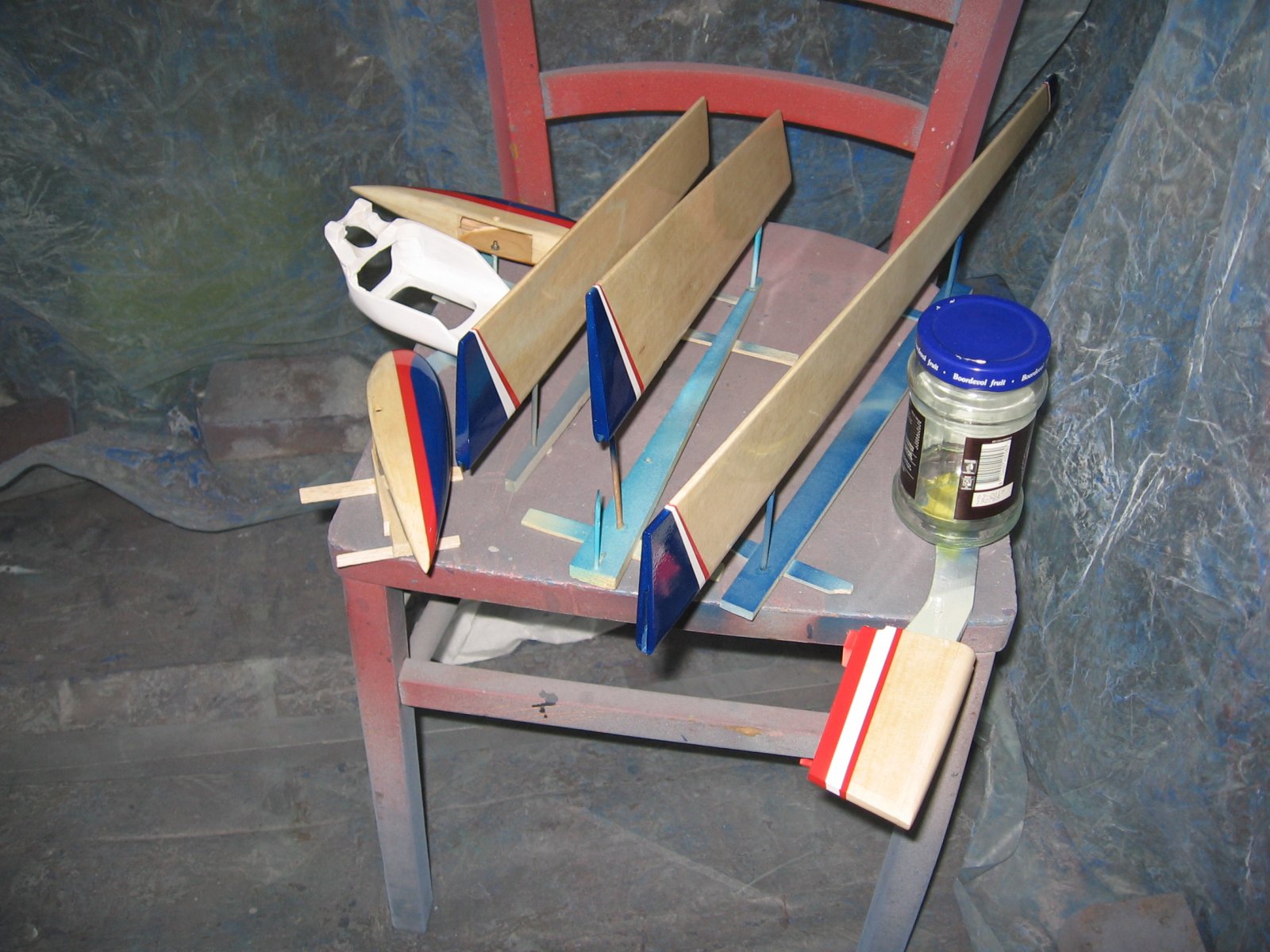

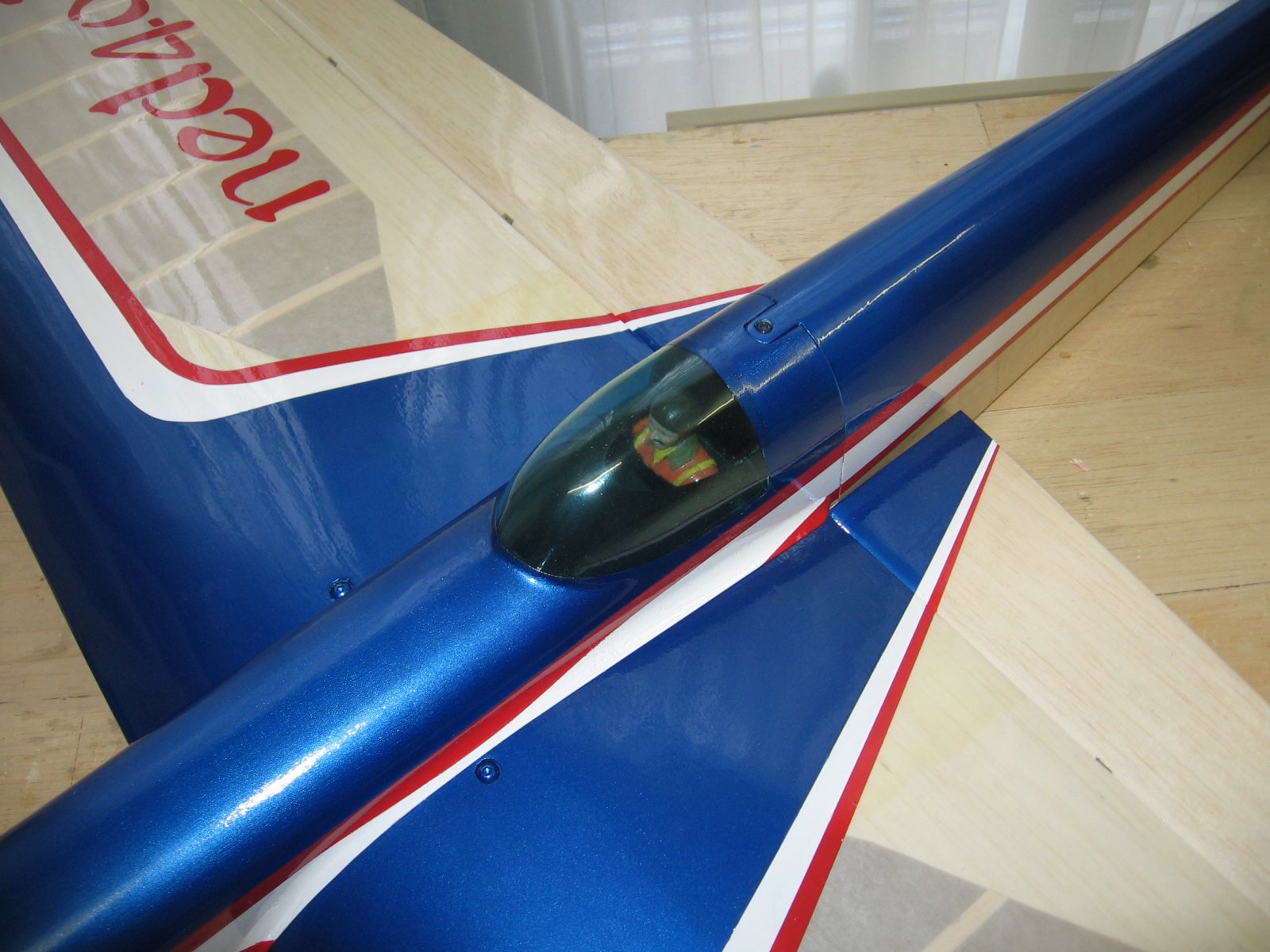

    Hiep hiep, de lak zit er op! Gister nog één laag blauw gespoten op de rompdelen, de vleugelhelften, en het stabilo, om kleine beschadigingen en kleurverschillen weg te werken. Vandaag was dan de grote dag voor het blank. Eerst alle onderdelen voor zover dat nog niet gebeurd was op handvatten gezet. Dit zijn voor de kleppen, roeren en stabilo balsa latjes met dwarslatjes tegen het omvallen waar stukken cocktailprikker in zijn gelijmd, die weer in de gaten voor de scharnieren passen. Bij de motorkap en de sloffen zijn boutjes M3 in de steunen gelijmd, zodat deze onderdelen via hun bevestigingsgaten vastgezet kunnen worden. In het kleine deel voor onder het stabilo is eenvoudigweg een licht taps dikker stuk balsa geschoven. Daarna het hele model met een halfnat lapje met wasbenzine gepoetst, om wat lijmresten van het plakband en de vingerafdrukken weg te werken. Vanmiddag de blanke lak aangemaakt. Ik heb eerst 60 gram aangemaakt. Hier komt dan 30 gram harder in, en 30 gram thinner. Twee jaar gelden had ik nog grote problemen met deze blanke lak, namelijk dat ie niet goed wilde dekken over bepaalde andere lak, en dat het verschil tussen sinaasappelhuid en lopers erg klein was. Dus deze keer heb ik geen lak uit spuitbussen gebruikt, want dat was de boosdoener. En ik heb een tip aangehouden van mijn goede vriend Christoph Holtermann: eerst de lak en de harder mengen, dit een kwartier laten staan en dan pas de thinner erbij doen en gaan spuiten. Verder heb ik, net als vorig jaar met de Firefly, een wat hogere luchtdruk gebruikt en het spuitpistool wat armer afgesteld; dat wil zeggen dat ik de stop vrij ver heb ingedraaid zodat de trekker maar een klein stukje open wil. Ik kwam met de 60 gram lak net iets tekort, dus heb ik nog 20 gram bijgemaakt, waarvan ik 8 gram heb overgehouden. Redelijk zuinig, dus. Het spuiten is volgens mij goed gelukt, en het hele zooitje staat nu uit te dampen op mijn bouwkamer, met de afzuiging nog vol aan.
    Hier staat het kleine grut. Aan de kleur op één van de steuntjes is te zien dat die ook al voor een ander model dienst heeft gedaan...
    De vleugelhelften zijn met hun handvatten rechtop vastgezet in een machineklem en een bankschroef. Het nadeel hiervan is dat er makkelijker lopers doorkomen, het voordeel is dat de lak aan beide kanten gelijkmatig droogt.
    De rompdelen zitten met hun handvatten op de werkbank vastgeklemd. Morgen de spuitcabine weer opruimen, en volgende week het model afmonteren. Ben benieuwd naar het gewicht!

    Het lettertype heet Auriol Bold Italics en ik gebruik het al vanaf 1983. HET grote voordeel van dit lettertype is dat niemand het ziet als je eens een beetje mis zit met het uitsnijden!

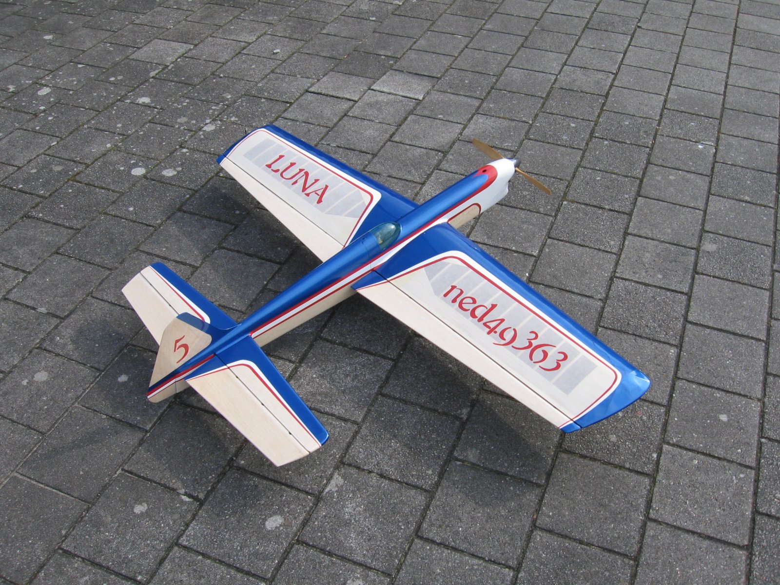

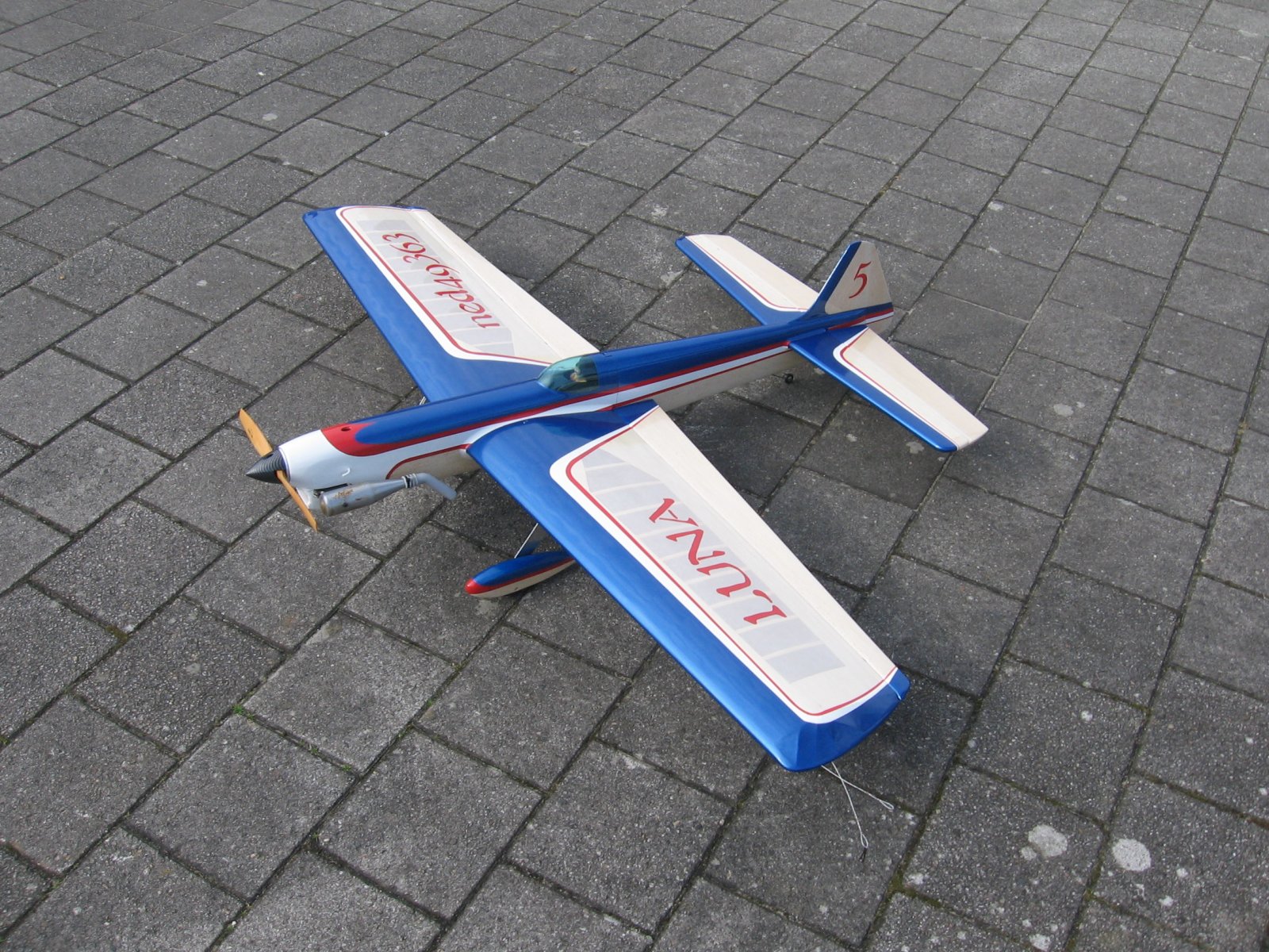

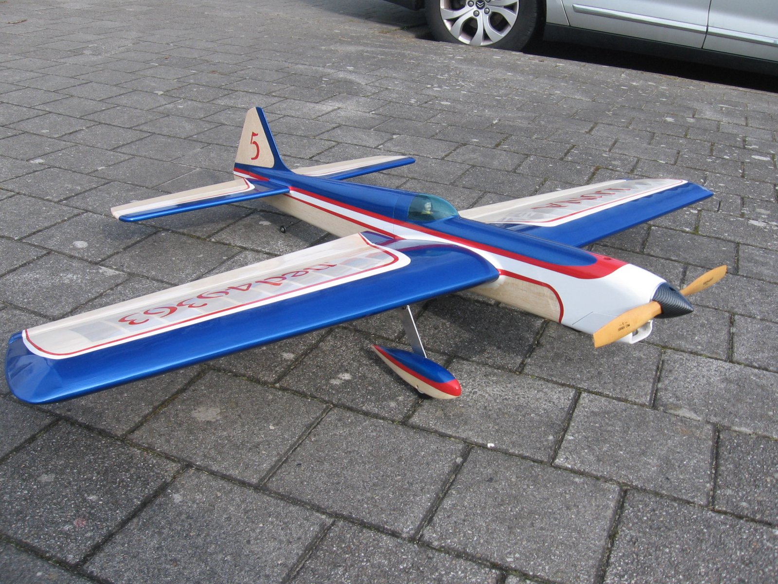

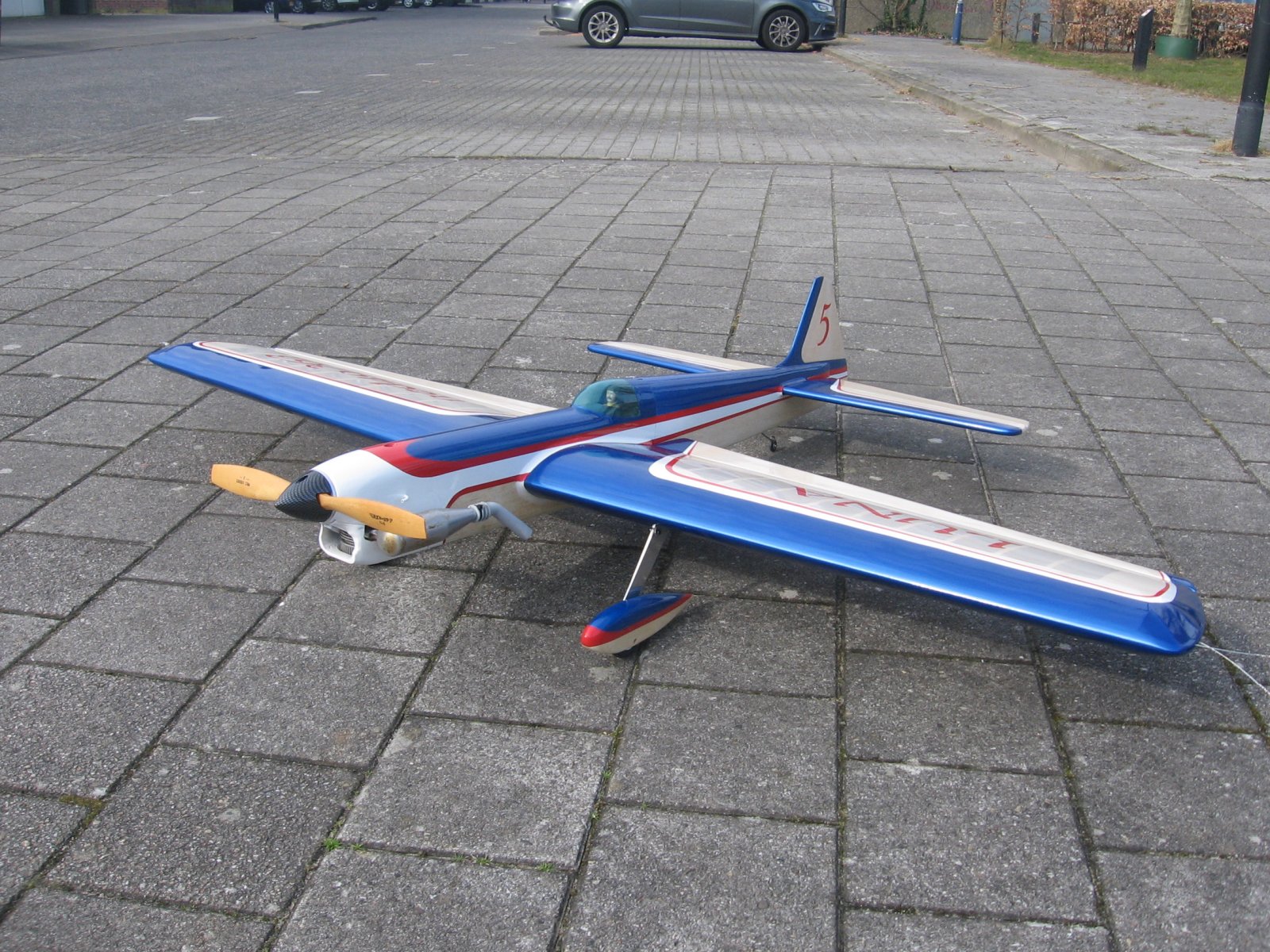

    Tadà! Hij is af. Vandaag de laatste loodjes: leadouts op lengte gemaakt en gesoldeerd, pootjes en sloffen gemonteerd, 40 gram tiplood aangebracht, prop en spinner gemonteerd. Vervolgens een grondige 'bouwplank trim sessie' gedaan: stootstangen op lengte gebracht en stabilo uitgericht (moesten inderdaad een paar strookjes papier aan te pas komen). Vervolgens op de weegschaal: 1530 gram! Precies het streefgewicht!
    Ik denk dat de keuze om niet een 4e kleur te gebruiken, maar delen blank te laten, zo'n 30 gram heeft gescheeld. En ik vind het best mooi. Nu het weer opknapt, binnenkort maar eens gaan vliegen. Ben benieuwd hoe hij vliegt, en hoeveel trimarbeid er nodig is. Maar, als deze het goed doet, zet ik mijn Nairana te koop!
