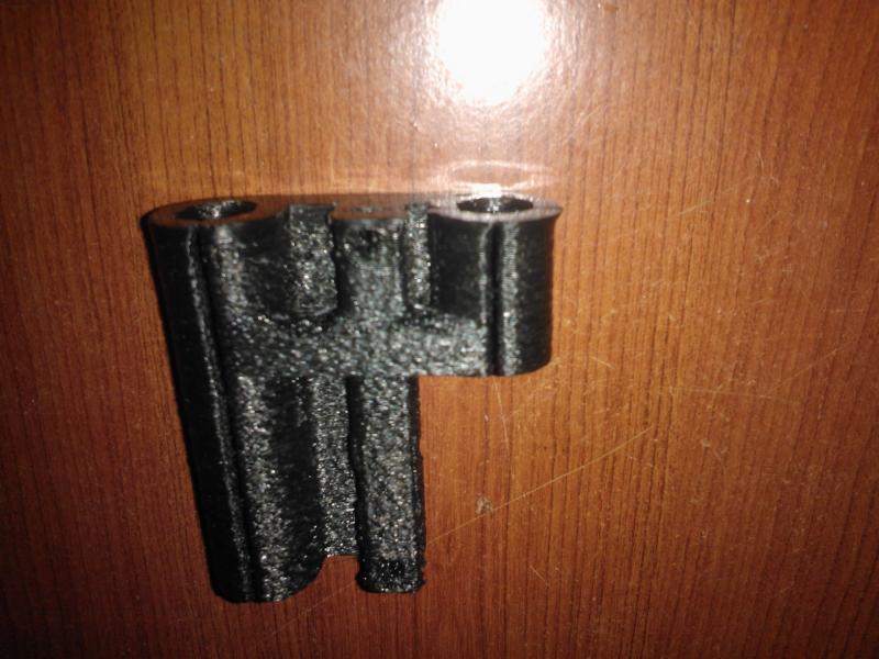

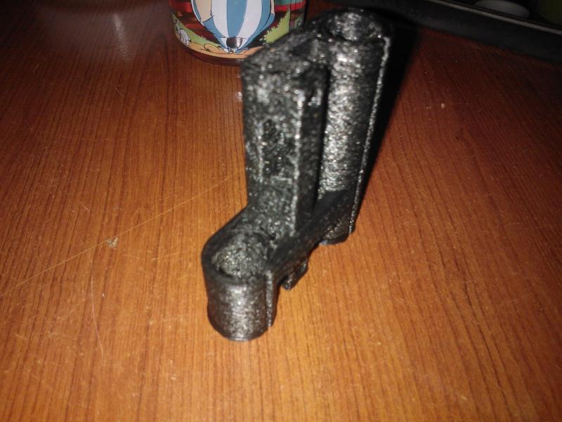

    na wat geworstel met mijn printer die nu gelukkig werkt:D
    gebruik ik het pronterface prog om teprinten
    mijn eerste prints zijn klaar de maten van me print ben ik tevreden
    maar de prints zijn ruw :confused:
    zeg maar een beetje peperkoek uiterlijk
    nu heb ik gespeeld met de instellingen van progam maar word niet echt beterje ziet niet echt de mooie strakke lijntjes aan de buiten kant (hobbelig,kleinegaatjes) wie heefd er een tip voor me
    mijn eerste print
    groetjes theo

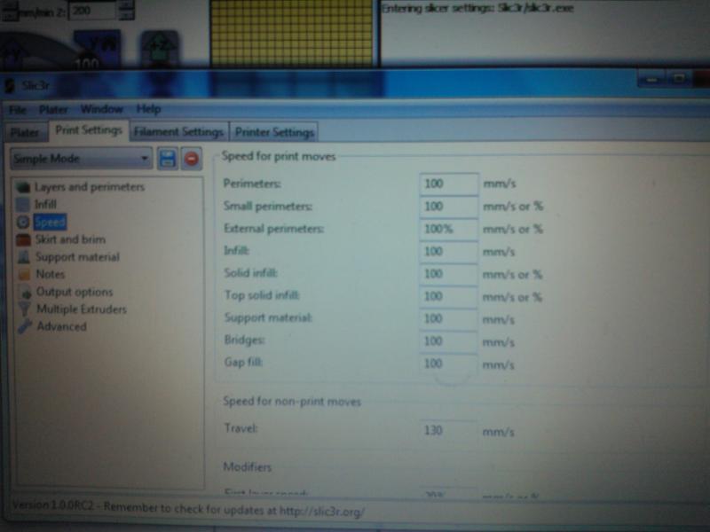

    Het lijkt er toch op dat je printer stappen mist, er zitten behoorlijke vervormingen in dat object. De z-as doet het nu dan wel goed, maar de x- en y hebben zo te zien nog wat werk nodig.
    Met welke instellingen in Slic3r print je dit? Met name de 'speed' instellingen ben ik in geinteresseerd.

  4. Garnaal
    Garnaal
    Lid geworden:
    3 dec 2013
    Berichten:
    198
    Klopt, en dat heb je, voor een printer zonder verdere aanpassingen, best hoog staan allemaal.
    Zet het maar eens terug naar de default waardes (als je boven en invulveld blijft hangen, geeft hij aan wat default is) en probeer het dan opnieuw.
    Of halveer eens alles.

    Zou bijna denken dat het de warmte van je print bed is, die langzaam omhoop kruipt en waar het PLA niet van af geraakt.
    Bij het slecht koelen/en in den beginnen veel te hoge bed temperatuur van een print heb ik het ook wel eens plaatselijk gezien. Maar wel niet zo erg. Kun je eens een hele scherpe close up foto maken ?
    [EDIT]
    Heb je een minimale laag tijd ingesteld ? Als de kop bij het opbouwen steeds op dezelfde plaats print ... klein oppervlak dat slecht zijn warmte kwijt geraakt.
