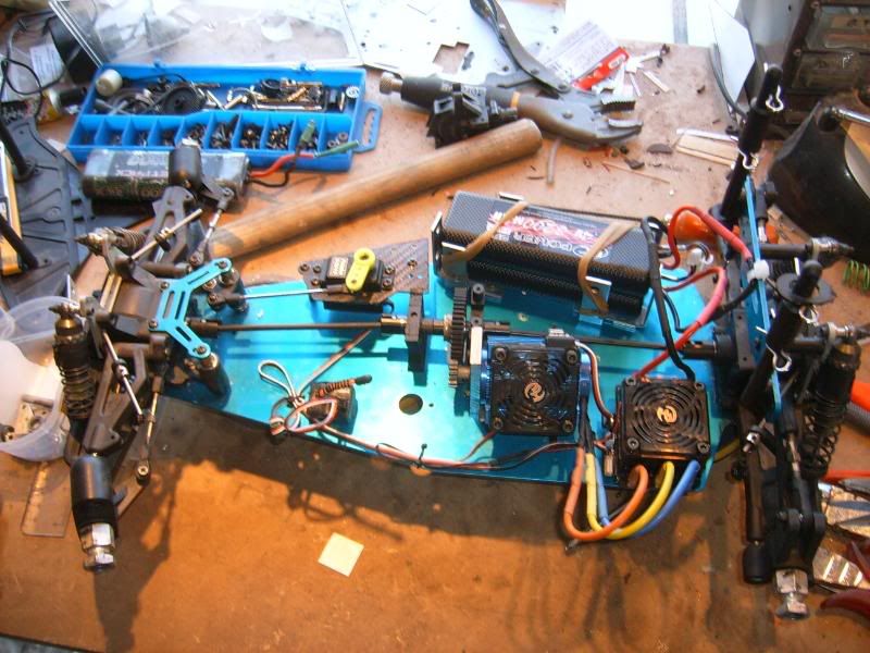

ik had deze winter het chassis al uit elkaar gegooid om het eens op te kuisen, dus ik hoefde de nitro-onderdelen nu niet meer te verwijderen.
Hiermee ben ik aan de slag gegaan:
zoals je kan zien staat de radiobox er nog op omdat ik op dat moment nog niet goed wist wat ik ermee zou aanvangen. de banden die er op dat moment nog oplagen, zijn intussen al vervangen.

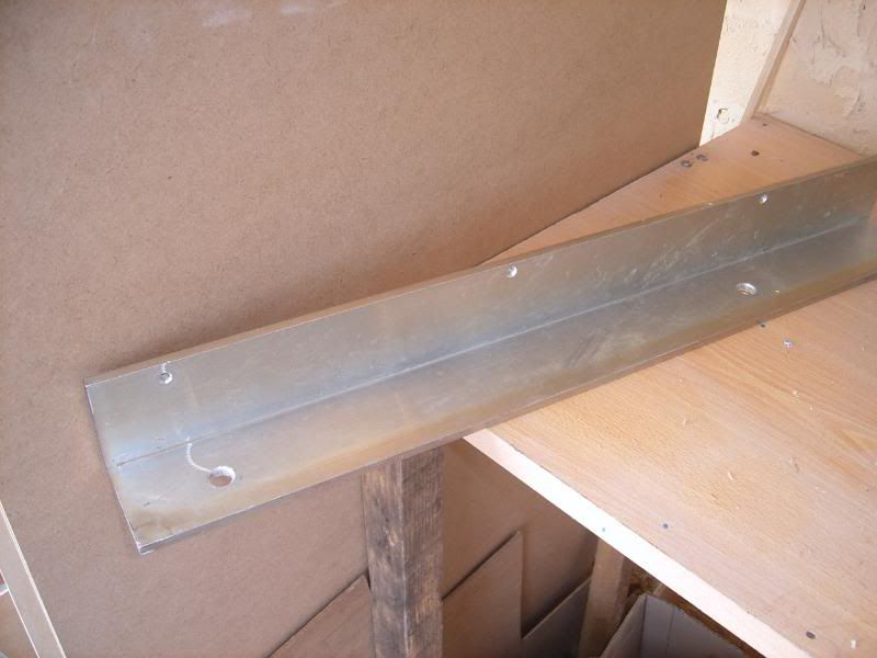

om de motorsteun te maken heb ik aan m'n vader gevraagd een restje aluminium mee te brengen vanop zijn werk (een bedrjif waar men veranda's ontwerpt) Hij kwam met twee van deze profielen aanzetten. Meer dan genoeg dus :-p :

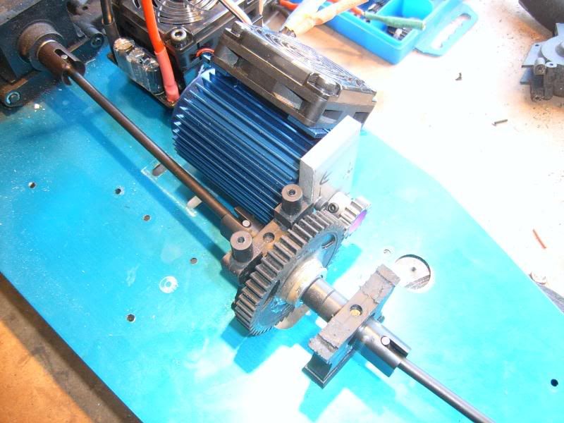

op deze foto kun je goed zien dat de promax beschikt over een tweeversnellingsbak:
het tandwiel voor de tweede versnelling heb ik verwijderd, en het andere is verhuisd naar de andere kant, kwestie van de pinion deftig te laten aansluiten. Het lijkt hier misschien alsof de motor wat scheef staat, maar dat is omdat het tandwiel niet helemaal in het midden van het chassis staat. de cardans lopen dus wat scheef:
Bij de motor was er een 13T pinion geleverd, maar dat was net te klein. Nu ligt er een 15T pinion op van novak.
na veel pas- en meetwerk stond de motor eindelijk goed, maar ik zat nog steeds met het probleem van de rem. Het tandwiel zit immers vast op een as met een one way bearing. Na een nachtje slapen heb ik de volgende oplossing bedacht: in het lager heb ik een gleufje gedremeld, en in de as een gat geboord. Een stuk van een nagel door het gat, de nagel in de gleufjes laten grijpen en een ringetje errond om de nagel op zijn plaats te houden. Resultaat: Een tandwiel dat muurvast zit op de as zodat ik kan remmen op de motor.

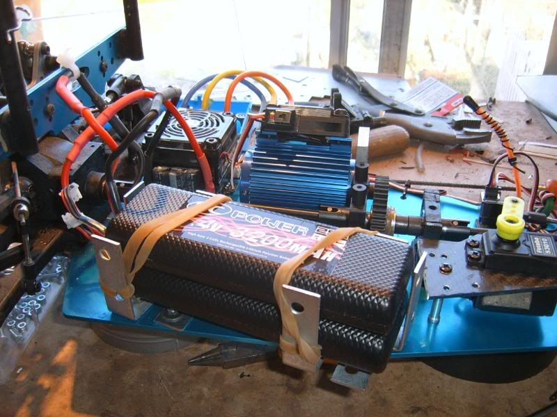

zo ziet het eruit met alles op zijn plaats, inclusief simpele maar efficiënte batterijhouder:
Om het geheel van stroom te voorzien, gebruik ik twee lipo packs van 7.4V.

Ziet er goed uit! Maar die accus blijven wel goed liggen met alleen die elastieken?
Oh, weet je toevallig welk aluminium dat dat is?
die accu's blijven zonder problemen liggen. Het is immers geen offroad he. Het is een stuk aluminium van 5mm dik, dat je echt niet zomaar kan plooien. Ik heb er echter geen idee van welke soort het is

Waarom wordt er vaak gekozen om de remmen toch verder te gebruiken (met een extra servo) ipv van te remmen op motor zoals bij jou?
Ik vind het relatief eenvoudig. Zo'n pinion is ook zonder meer passend te vinden voor het hoofdtandwiel dat erop zit?

het setje met de regelaar en de motor was ongeveer 110€ inclusief verzending. batterijen en lader had ik nog liggen maar ik geloof dat ik die voor respectievelijk 55$ en 50$ gekocht heb. zo een pinion is vrij makkelijk te vinden. Novak heeft ze in het assortiment en conrad bv verkoopt er ook. Het is een standaard mod1 pinion met 5mm boorgat
