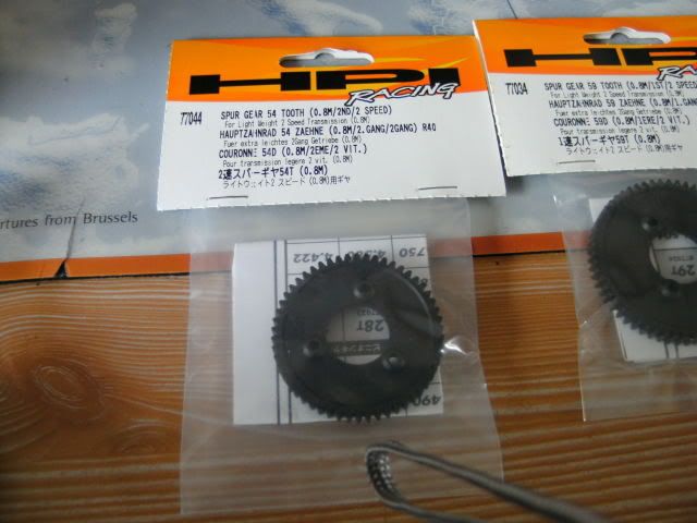

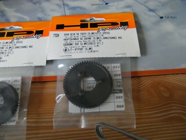

de hpi tandwielen HPI77034(59T) en HPI77044(54T).
hier enkele fotos en wat uitleg van de veranderingen.

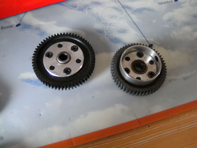

de tandwielen en de versnellingsbak.
je begint met het demonteren van de versnellingsbak tot je enkel dit overhebt de rest leg je opzij.
dan schroef je de alu delen los van de tandwielen.

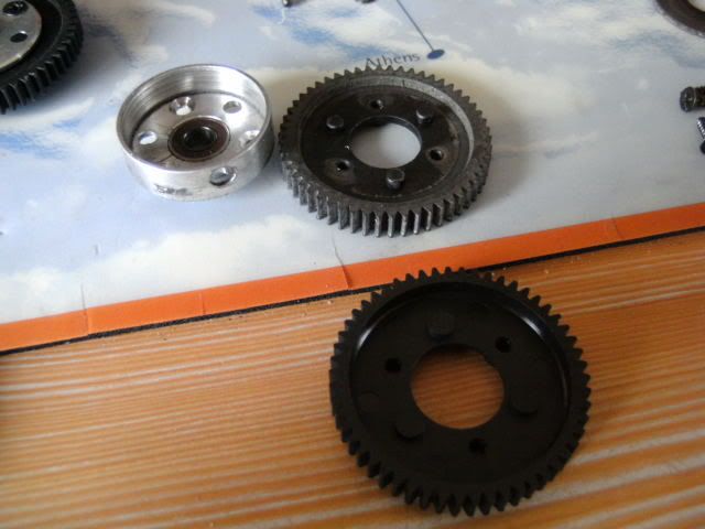

hier een gedemonteerde samen met het nieuwe hpi tandwiel (onderste).

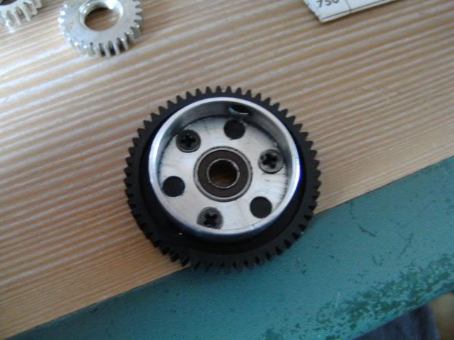

dan moet je enkele kleine aanpassingen doen.
die 3 gatjes in het aluminium deel moet je groter boren naar Ø5mm(niet de verzonken gatjes)
dit doe je bij alle 2 de aluminium delen.
dan moet je van het kleinste hpi tandwiel aan de achterkant de topjes afknipen. het hoeft niet hellemaal zoals ik het gedaan heb.
