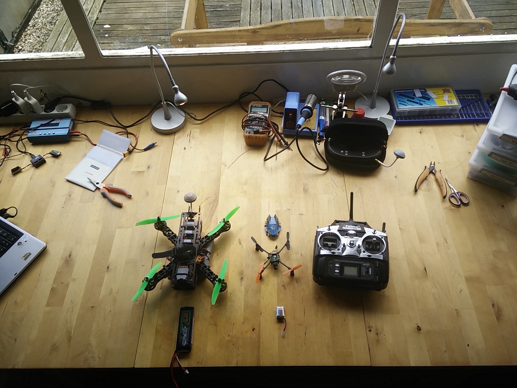

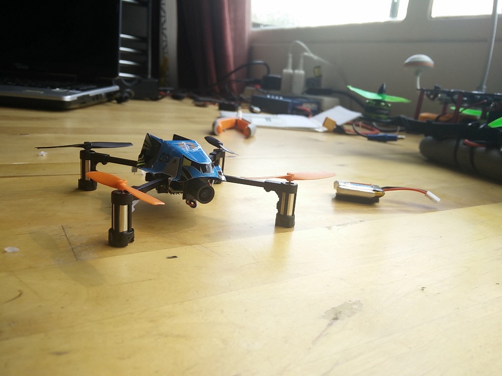

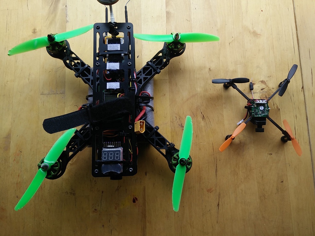

Was al een tijdje aan het rotzooien om van mijn qbot micro (Hobbyking) een fpv quadje te maken voor het indoor (binnenshuis) vliegwerk. Dit voor als het regent ed. De Q-bot was voor mij mijn trainer quadje om tegengesteld te leren vliegen ed. Dit om mijn 250 quad een beetje te ontzien. Het is een leuk ding je haalt met de originele setup zo'n 6 min vliegtijd. (zonder FPV) Op de foto's heb ik hem naast mijn 250 quad gezet voor de maat bepaling

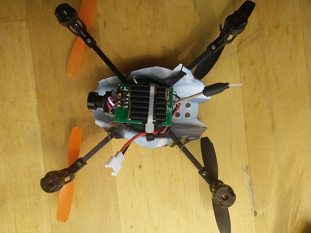

Na dat ik alle gear binnen had, zat ie eigenlijk zo in elkaar. Ik heb ook nog een stepup besteld naar 5V alleen deze lijkt vooralsnog niet nodig te zijn. Nadeel was wel dat hij toch wel moeite had met het gewicht ik heb toen de plastic casing van de tx5805 verwijderd. De camera zit nu vast met een kloddertje van het lijmpistool. Menig crash gehad maar blijft goed zitten.
De vliegprestaties zijn zeker goed te noemen. Ik heb hem wel iets getemperd op mijn zender omdat hij altijd al vrij agressief vloog. Zeker omdat ik nog in de lerende fase zit als we het hebben over FPV leek me dit een wijs besluit. Vliegtijd zit nu rond de 4 minuut en 15 seconden. Iets waar ik zeer tevreden over ben. Hoovert zo rond de 50%.
