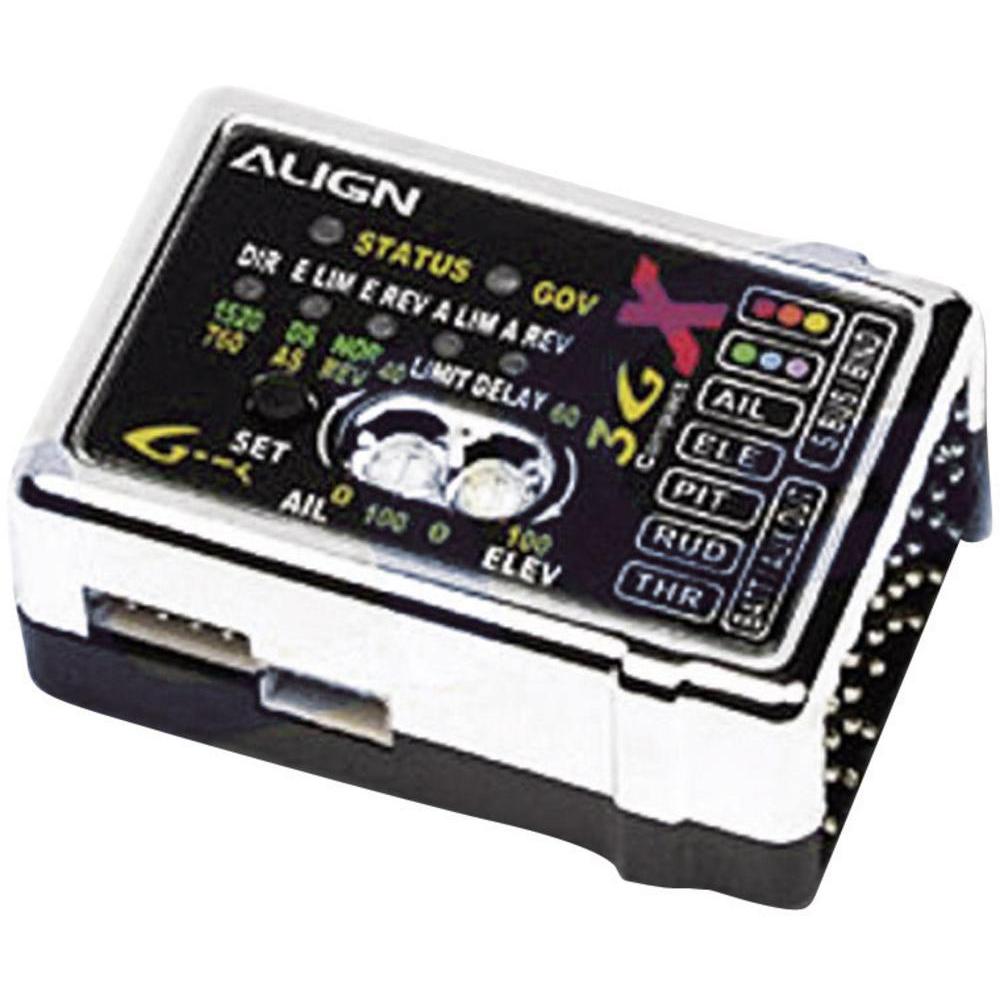

    Hallo,
    Ik heb hier al wat lopen zoeken op het forum over het probleempje wat ik ervaar met mijn Align 3gx FBL,Schijnt vaker voor te komen bij de 3gx.. Maar tot op heden heb ik nog niet de oplossing gevonden..
    Mijn 3GX blijft in Rate Mode hangen en ik krijg hem in geen mogelijkheid in Head Hold mode.. Nu heb ik wel wat oplossingen gelezen, maar dit had betrekking op een Spektrum zender.. Ik heb hem ook nog opnieuw gebonden, een tip die werd gegeven in een eerdere post hier over, maar helaas...
    Ik vlieg een Futaba T8fg super met sbus (R6308SBT)... Staat in FASST MLT2 ingesteld...
    Kanalen staan zo in mijn T8FG:
    1: Ail
    2:ELE
    3:THR
    4:Rudder
    5:Gyro
    6:pit
    7:Gov
    Met Vriendelijke Groet,
    Mark

    Wat zegt de software van de 3gx?
    Doorgaans heb je daarin ook een menu wat de uitslagen per kanaal laat zien.
    Beweegt het gyro kanaal wel?

    Hallo,
    Hartelijk dank voor je reactie:))
    Mijn pc software van 3gx v5.0 geeft steeds een net frameworks fout.. Dus daar kan ik helaas niet in... Ga ik morgen even kijken wat ik daar aan kan doen...
    Ik heb al geprobeerd om de gyro op een switch te zetten en hem vanuit daaruit op hh mode te zetten.. Maar hier reageert hij ook niet op.. De ratemode blijft actief.. Voor de rest doet alles het goed overigens zoals het hoort te doen..
