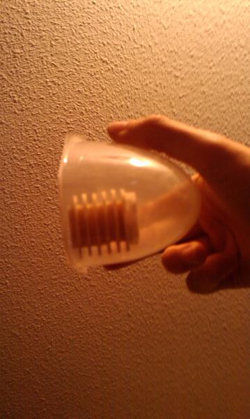

Ik had wel zin om me wat te verdiepen in een dummymotor. nu zijn er weinig foto's beschikbaar, dus ben ik gewoon wat gaan rommelen met balsa.
full
(foto nemen was trouwens nog moeilijk. Kap boven me houden, dummy erin leggen en dan met mn neus op het scherm van mn pda duwen om de foto te maken :p )
Zoals je ziet zijn de ribben veel te dik. Het gaat dus niet lukken om de dummy van balsa te maken. Het alternatief is ABS, dus daar ga ik nu mee aan de slag.
