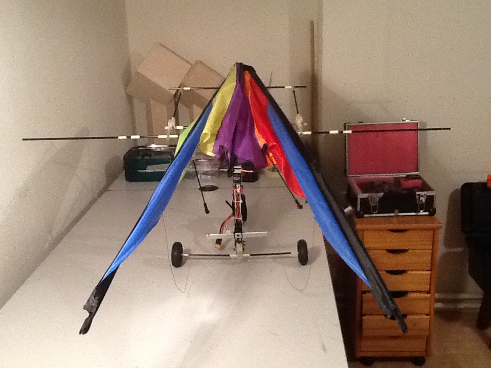

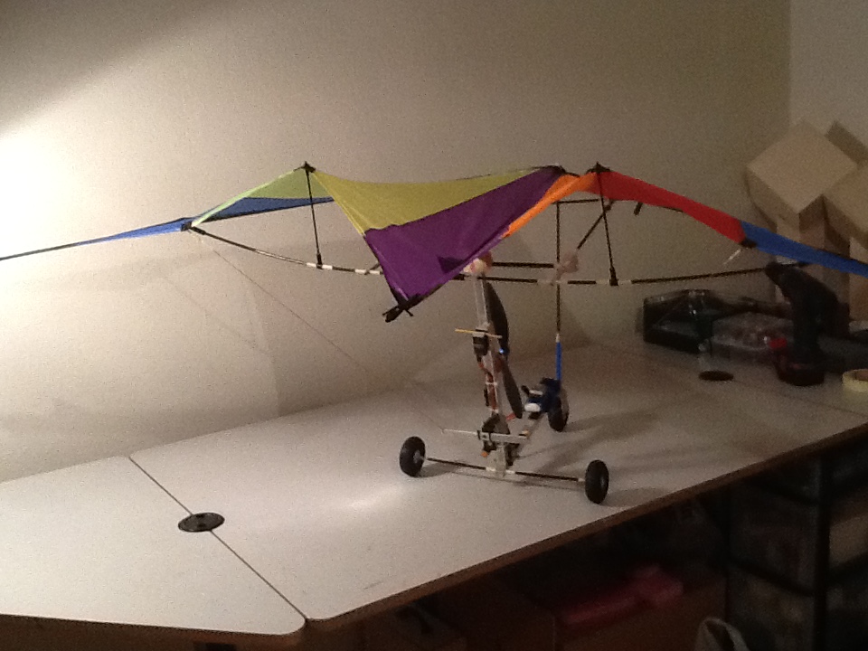

De kosten waren voor de kite€ € 1,50 En voor het tentje waar ik alleen de stokken ( koolstof)
van gebruik € 3,00

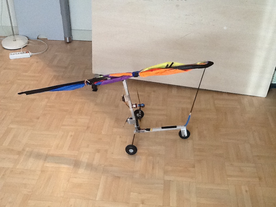

Hallo allemaal,
Heb een proefvlucht gedaan met mijn parakite, zonder succes ,komt nog niet eens van de grond.
Ik zal eens verder moeten uitzoeken wat er scheeld.
Word vervolgd
Wat Jammer! Al enig idee waar je de oplossing zou kunnen vinden?
Wat weegt de parakite en wat is het oppervlak?
Dan zou je met de maximale trust van je motor/prop combi een eind moeten komen.
Succes met experimenteren!
Op de foto lijkt het alsof het vliegerdoek onder een negatieve hoek staat als je 'm opspant...
He je al eens een handstart geprobeert?
Toen ik nog veel vliegerde vond ik het altijd lijken alsof stuntvliegers erg ver 'achterover' aan de lijn hingen.
Mischien mag de vlieger wat stijler achterover staan.
He Crins ik doe bewust geen handstart omdat dan de toestellen sneller stuk gaan bij neerstorten maar ik blijf experimenteren.
Word vervolgd.

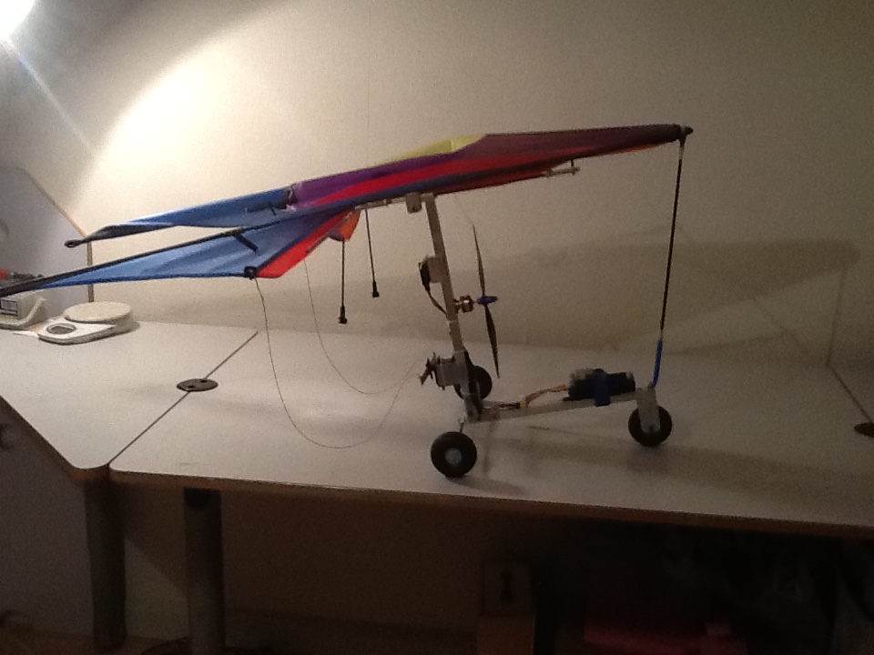

Ik had ook al een beginwerk gemaakt voor mijn parakite vliegtuig en daar komt een deltakite op van 2.4 meter.

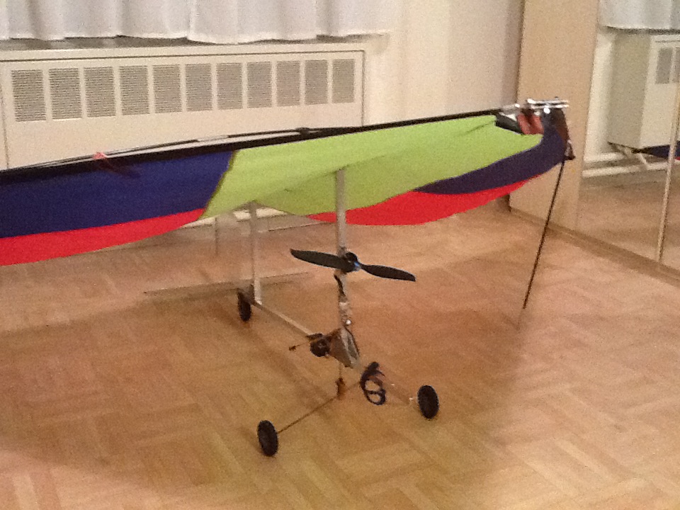

En de kleine kite van 1.6 m ( uitverkoop kwantum) heeft ook een ander cg gekregen.
full
Alles moet nog uitgeprobeerd worden. Word vervolgd.
