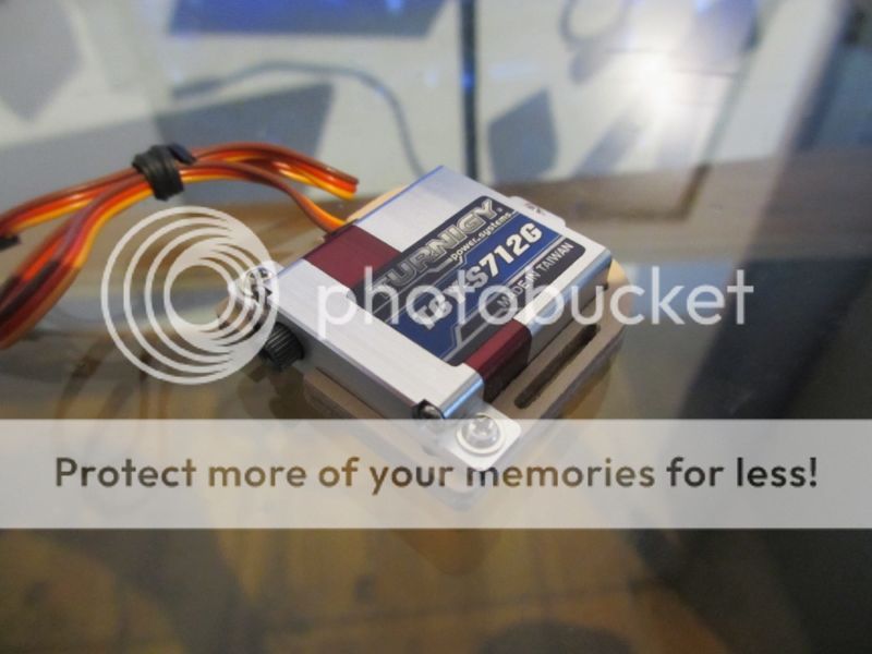

Zoiets dus. Dit keer gemaakt van 4mm, 8-laags vliegtuigmultiplex zodat schroefjes wat meer grip hebben. Gewicht van het raampje is gestegen van 1.4 naar 1.7 gram.
Mooi! Als je de servohramen in lijmt, de servos inpakken in huishoudfolie en dan monteren. Zitten ze na het lijmen niet vast in je vleugel
Willy, ik heb ook iets dergelijks gedaan, ik heb een m3 moertje aan de onderkant er in gezet, stukje plakband er op en het geheel met twee componenten lijm vastgezet. M3 boutjes even op maat maken natuurlijk. Werkt perfect, kan de servo er naar believen inzetten of uithalen. Motor keuze is wel belangrijk. Neus is smal. Voor normale buitenloper heb je geen plek voor de draden, bij de competition uitvoering zijn die voor je naar achteren gewerkt. Past allemaal net, niets over. Ik heb beide servos voor ELE en RUD in de vleugel pilon ziiten. Was wel even een gepruts om de bowdenzuge over die lengte goed was te krijgen, drie seconden lijm er langs laten lopen was niet voldoende, heb er uiteindelijk delen van een spons ingefrot, op ongeveer een en twee derde om deze goed te borgen. Mvg, rob

Een andere tip voor hetzelfde, servodelen die in aanraking kunnen komen met de epoxylijm 2x voorzien (dun insmeren en uitpoetsen) van lossing wax. Als de servo er dan uit moet (gebeurt zelden) dan zal deze er ook zonder problemen uitkomen. Altijd servo houder met servo erin gemonteerd lijmen met bijvb. UHU 300 endefest in de vleugel. Voordeel van wax is dat de servo altijd goed past in het servo raampje
