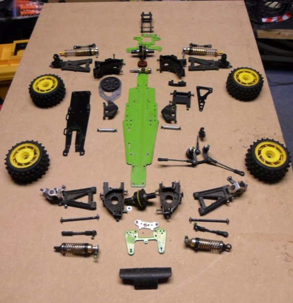

de eerste stap was om de auto te demonteren om zo een goede indruk te krijgen van de werkelijke staat van de onderdelen en zo te kunnen beslissen of er eventueel vervangende delen gezocht moeten worden.
full
full
alle delen uitgestald
full

toch wel enige vorm van slijtage.....:sad:

Leuk dat je er een bouwverslag van maakt, het blijft toch een klassieker. Persoonlijk denk ik dat het alu blank laten mooier is, ten eerste is het zoals het bedoeld is, en ten 2e, met zwart lijkt het al snel gewoon plastic, en ik vind dat het zichtbare metaal juist de auto een meer "High Tech look" geeft. Jammer van de tussentandwiel, maar dat is wel een onderdeel wat vaker slijt. Ik heb hier een Optima Mid als onderdelen-donor liggen, om mijn Custom Special weer compleet te maken, maar daarvan is dit tandwiel nog slechter dan op je foto, en is ook de vertanding op het achterdiff aangetast.
