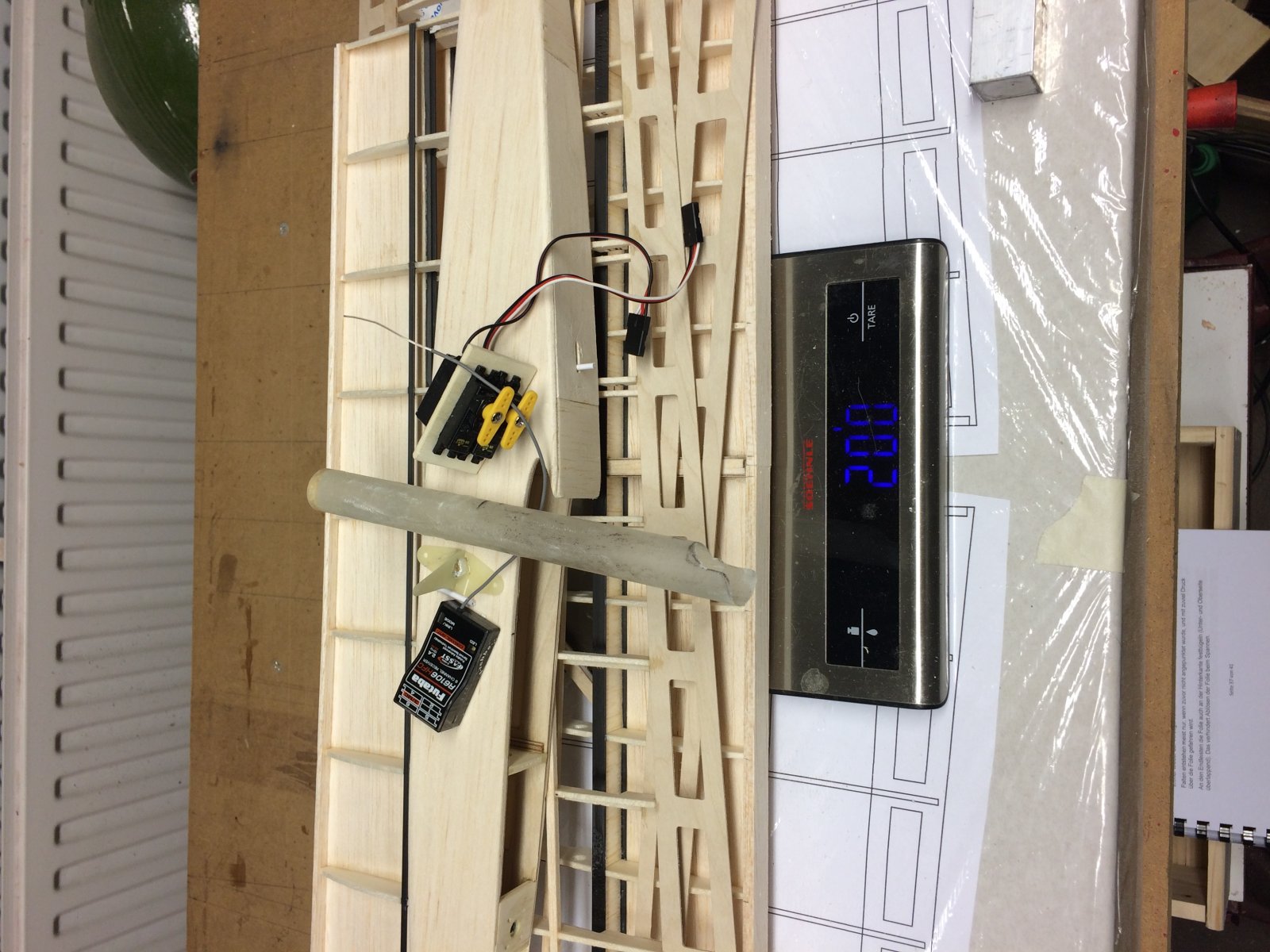

Destijds bij de Slite de Emax 9051 voor de rem en de ES08A voor de staart erbij besteld. Prima servo's. En voordelig. Als accu een turnigy 1S ronde lipocel van 1200 mah. Onlangs voor mijn Andreas dit accu'tje gekocht. Veel cappaciteit en lopen nauwelijks leeg nadat je ze hebt opgeladen. https://hobbyking.com/en_us/18650-type-2500mah-3-7v-8c.html Het lagere voltage is geen enkel probleem.

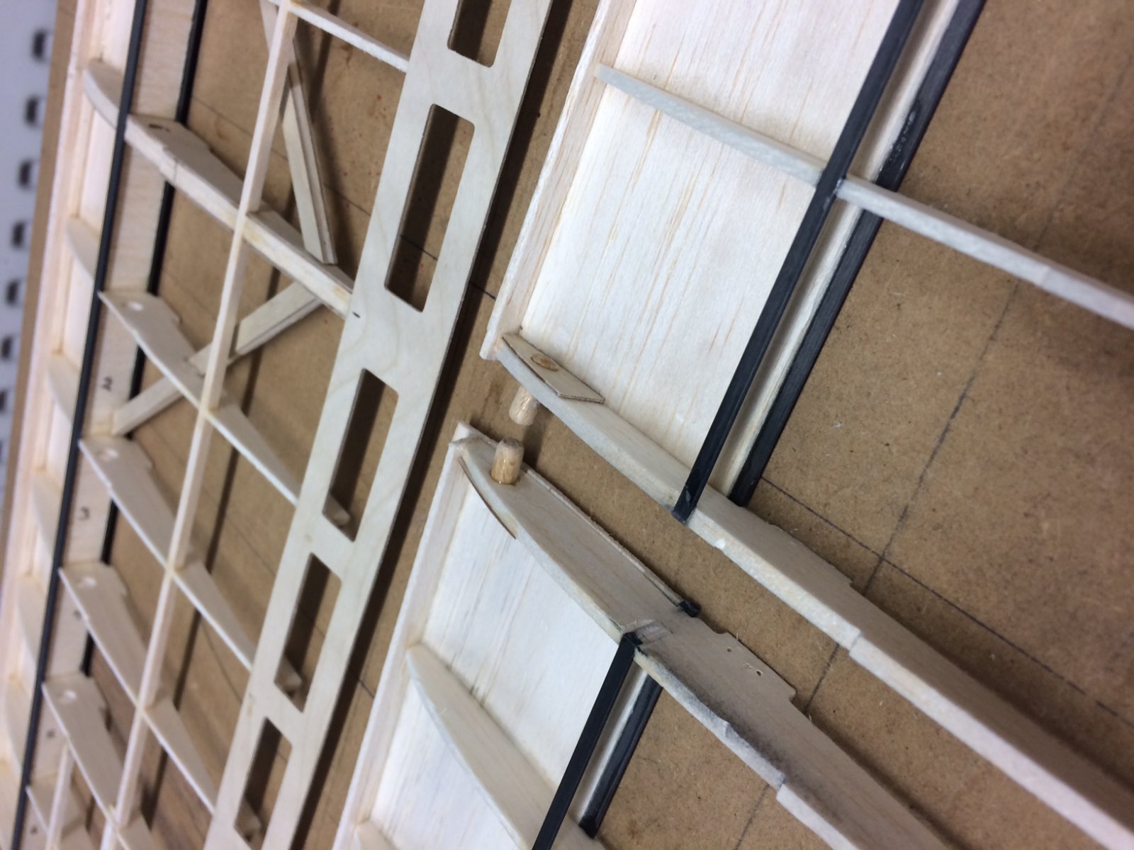

De 7 Baba Jaga's voor de club uit Losser komen in week 10 binnen. Er was enige vertraging door de toeleverancier van de carbon buis. Kunnen we toch nog bouwen voor de start van het vliegseizoen.

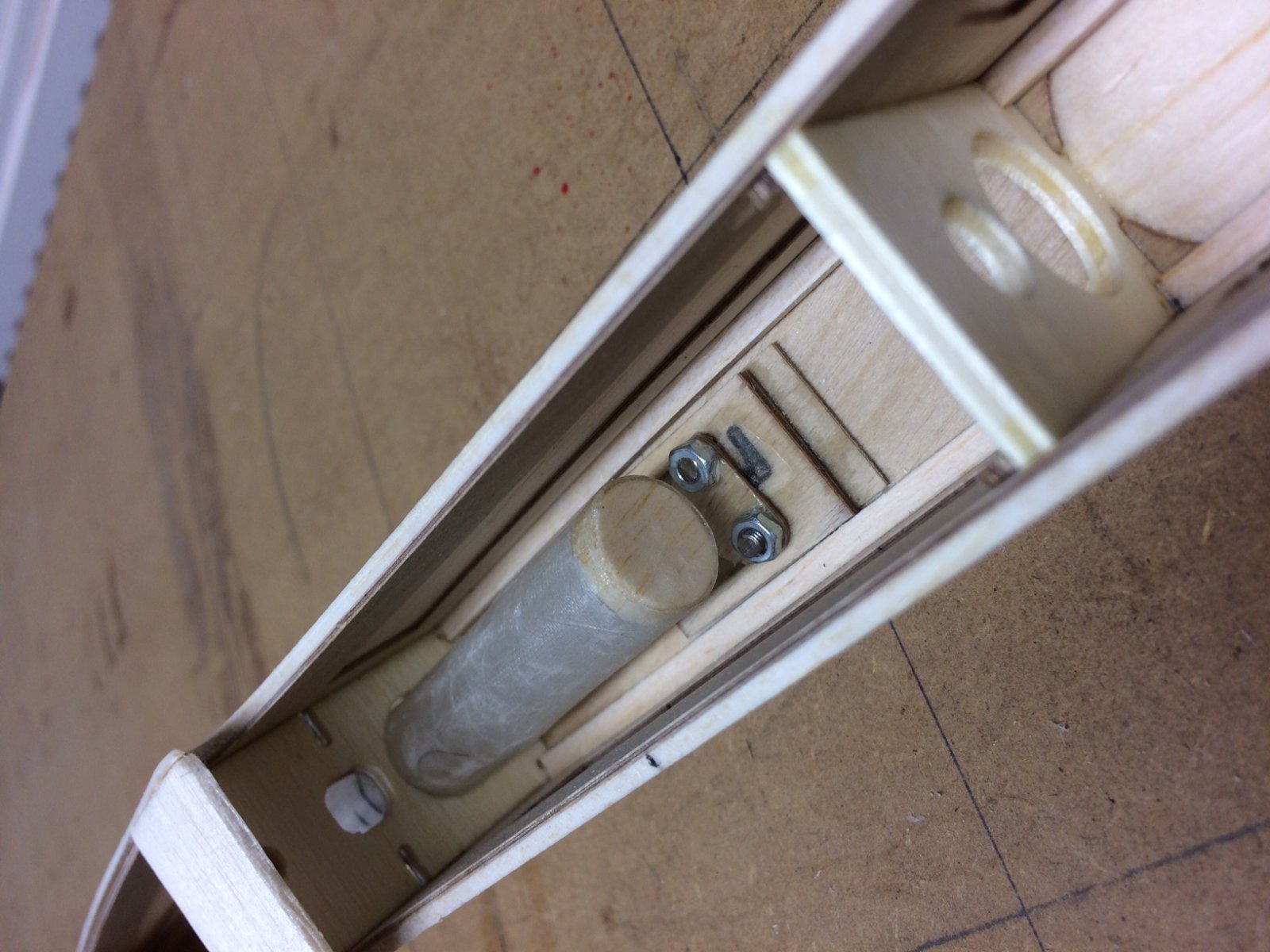

Inmiddels een aantal keren gevlogen met de BBC. De Baba doet het geweldig. Moet nog wel een ballastkamertje inbouwen. Vorige week heeft ook de tweede Baba bij onze club het luchtruim gekozen. Ik zal nog even een paar foto's uploaden.
