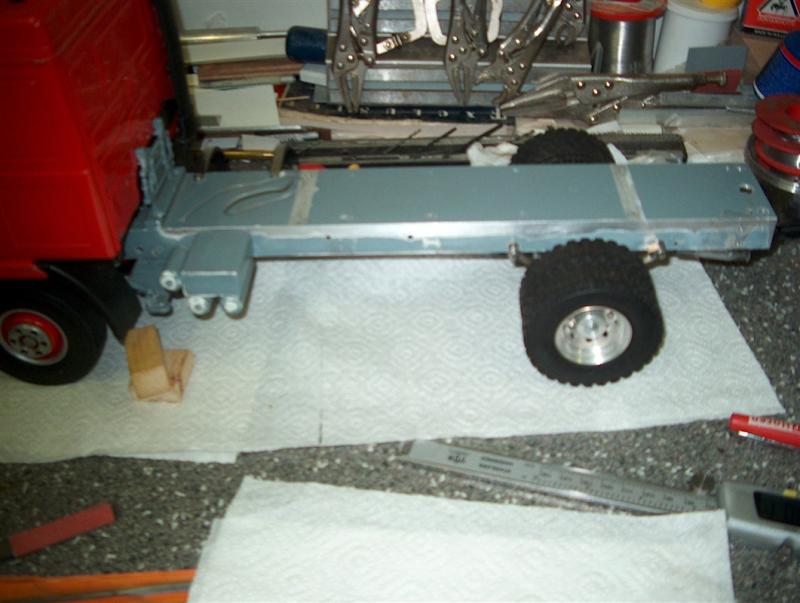

    Hier de eerste fotos, zoals de VOLVO F12 was, toen ik deze 2e hands kocht in 2006 ! (Duitse rommelbak)
    [​IMG]
    [​IMG]
    [​IMG]

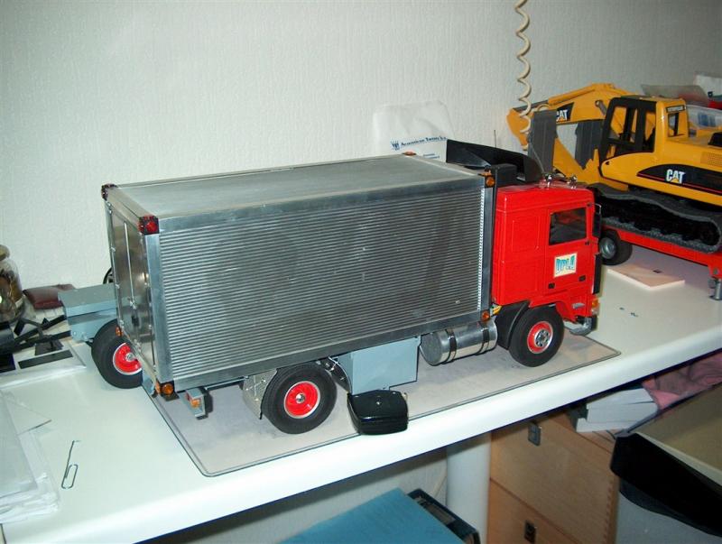

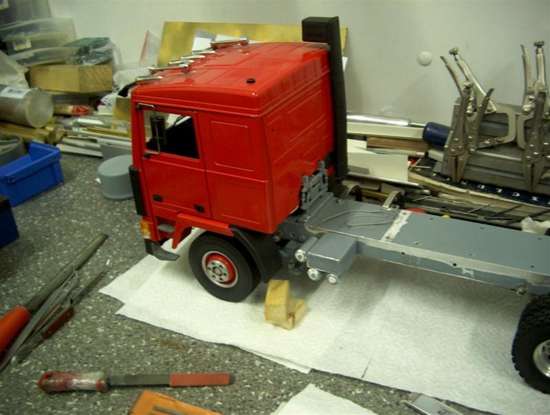

    Hallo allemaal,
    De (ver)bouw van de VOLVO F12 is begonnen begin juli 2006.

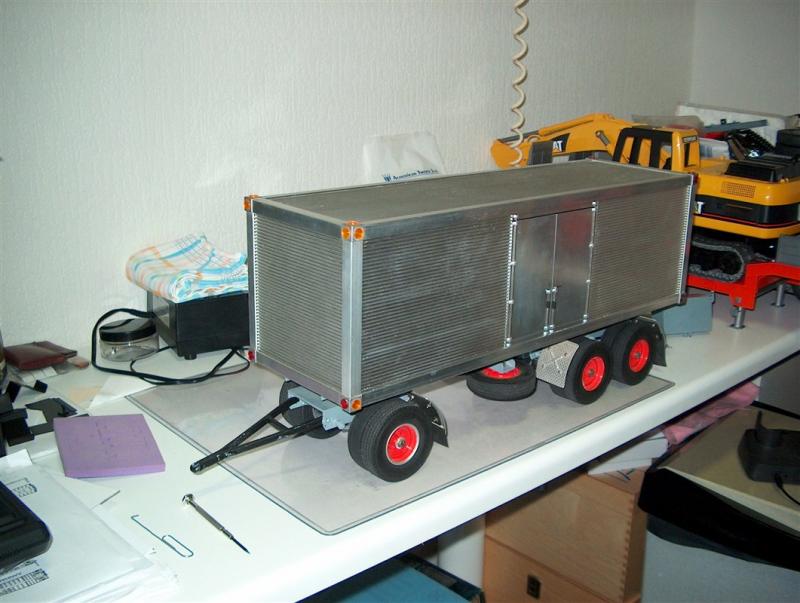

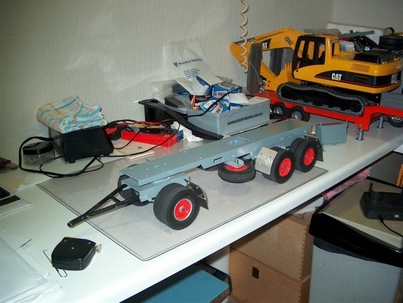

    Hieronder foto's van de démontage van de bakwagen en de aanhangwagen !
    [​IMG]
    [​IMG]
    [​IMG]
    Wordt vervolgd !

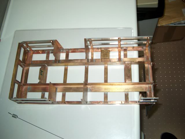

    Hallo allemaal,

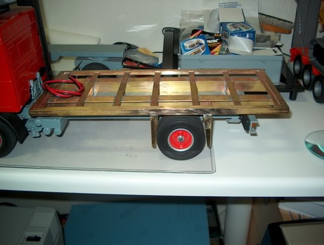

    De Volvo F12 container bakwagen met de container aanhangwagen worden verbouwd tot een combinatie met een platte bak voor het vervoer van lege pallets en bundels hout !
    Want ja, met zo'n container combinatie kan je alleen maar rondjes rijden, maar niets laden, nou dat vind ik dus maar niks, vandaar de verbouwing !!
    De Volvo wordt verbouwd naar een bestaand model uit de jaren 80 met een Burg aanhangwagen.
    De Volvo F12 is tenslotte van 1988, ja, U leest het goed, de Volvo F 12 is 20 jaar oud !!!
    De Volvo F12 is nu bij de carosseriebouwer voor de ombouw !
    De carosseriebouwer PHW is begonnen met de verbouwing, zie de foto's
    De kale chassis, helaas geen profi chassis, maar daar zie je straks toch weinig van !
    [​IMG]

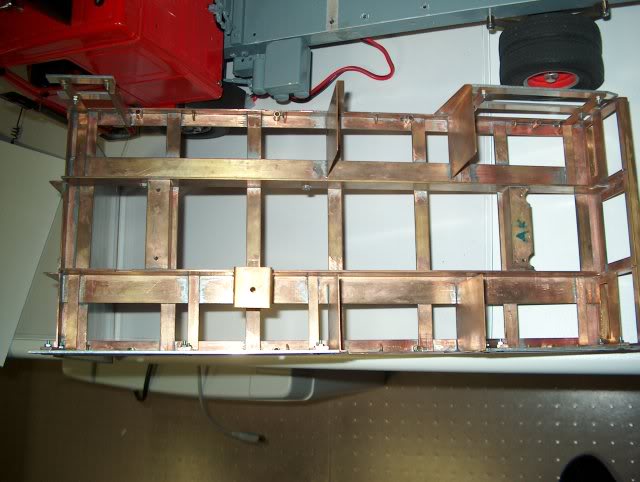

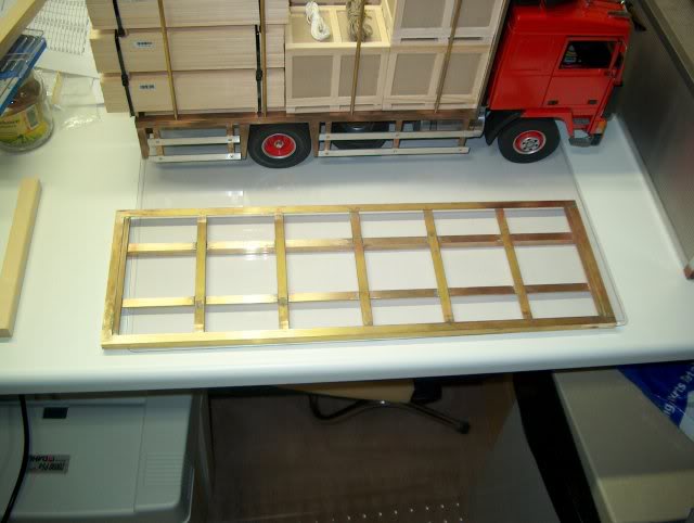

    Bovenkant van het raamwerk van de bak
    [​IMG]
    Let ook eens even op de soldeerverbindingen hoe mooi die zijn gevloeid !
    Ik soldeer namelijk met een gasvlammetje voor het goed vloeien van de soldeerverbindingen, hierdoor krijg je geen klodders soldeertin op je werkstuk !!
    Ik hoef helemaal niets af te werken aan de soldeerverbindingen, alleen maar goed afspoelen met water, omdat ik met de ouderwetse S39 vloeistof soldeer !
    Als je dit niet goed afspoelt en de soldeerverbindingen reinigd dan gaat dit heel snel oxideren !!
    De onderkant van het raamwerk van de bak
    [​IMG]
    [​IMG]
    Even passen hoe het raamwerk van de bak staat op de Volvo F12
    [​IMG]
    Hmmmm, staat wel aardig vind ik zelf.
    Wordt vervolgd.

    Maassluis
    Heel erg netjes.
    hoe hou je alles een beetje recht. Doe je dat tijdens of na het solderen dat je de spanningen er uit druk?
    VOLVO FH 16 750 vindt dit leuk.

    Hallo Marko,
    Tja, dat is nou het geheim van de smid, hahahaha !, dus dat ga ik niet vertellen hé, grapje !
    Op zich zelf heb ik altijd weinig last van kromtrekken, omdat ik meestel toch wel dik messing gebruik !!
    Bovendien verwarm ik het messing bij veel soldeernaden eventje voor, zodat er weinig of geen spanning in het materiaal komt.
    Maar soms richt ik mijn werkstuk ook weeleens op het aambeeld of boven de de bekken van de bankschroef als het toch is krom getrokken.
    Maar solderen is echt een gevoelskwestie en ik werk met een bepaald patroon bij het in elkaar solderen van het raamwerk van de bak, waardoor het trekken van het materiaal zo min mogelijk wordt !!!
    (ik soldeer pas 40 jaar)
    En anders moet je keertje naar Wierden komen, dan kan je zien hoe ik soldeer en jou bruikbare tips geven !!
    Maar ik denk dat jou Vader jou ook wel het een en ander kan leren !!!
