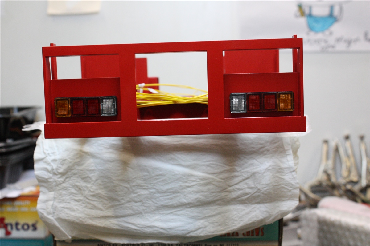

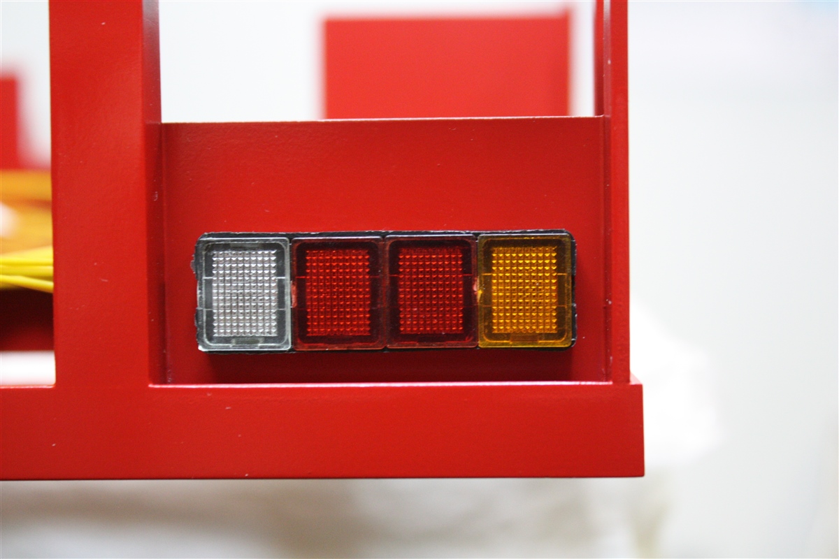

    Update :102

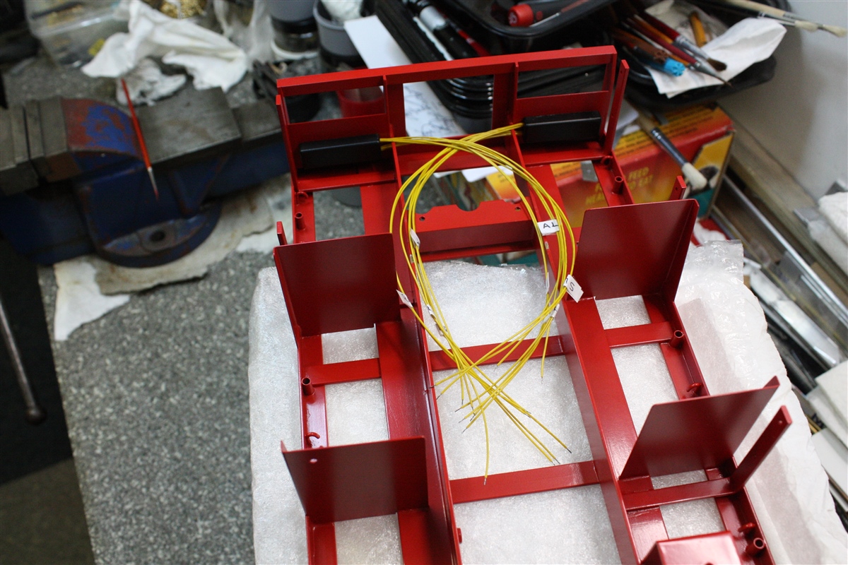

    Hallo allemaal,

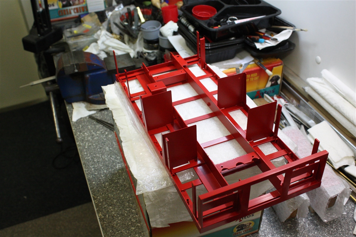

    Verder gegaan met de laadbak afbouwen.

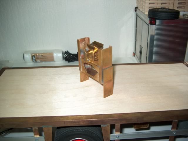

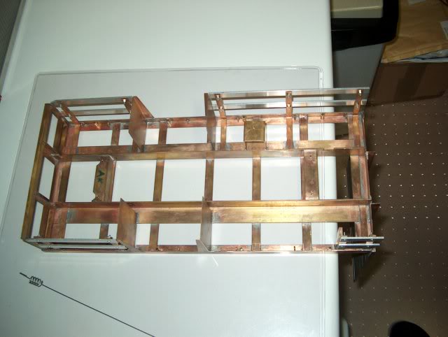

    Even ter herinnering :
    De messing laadbak :

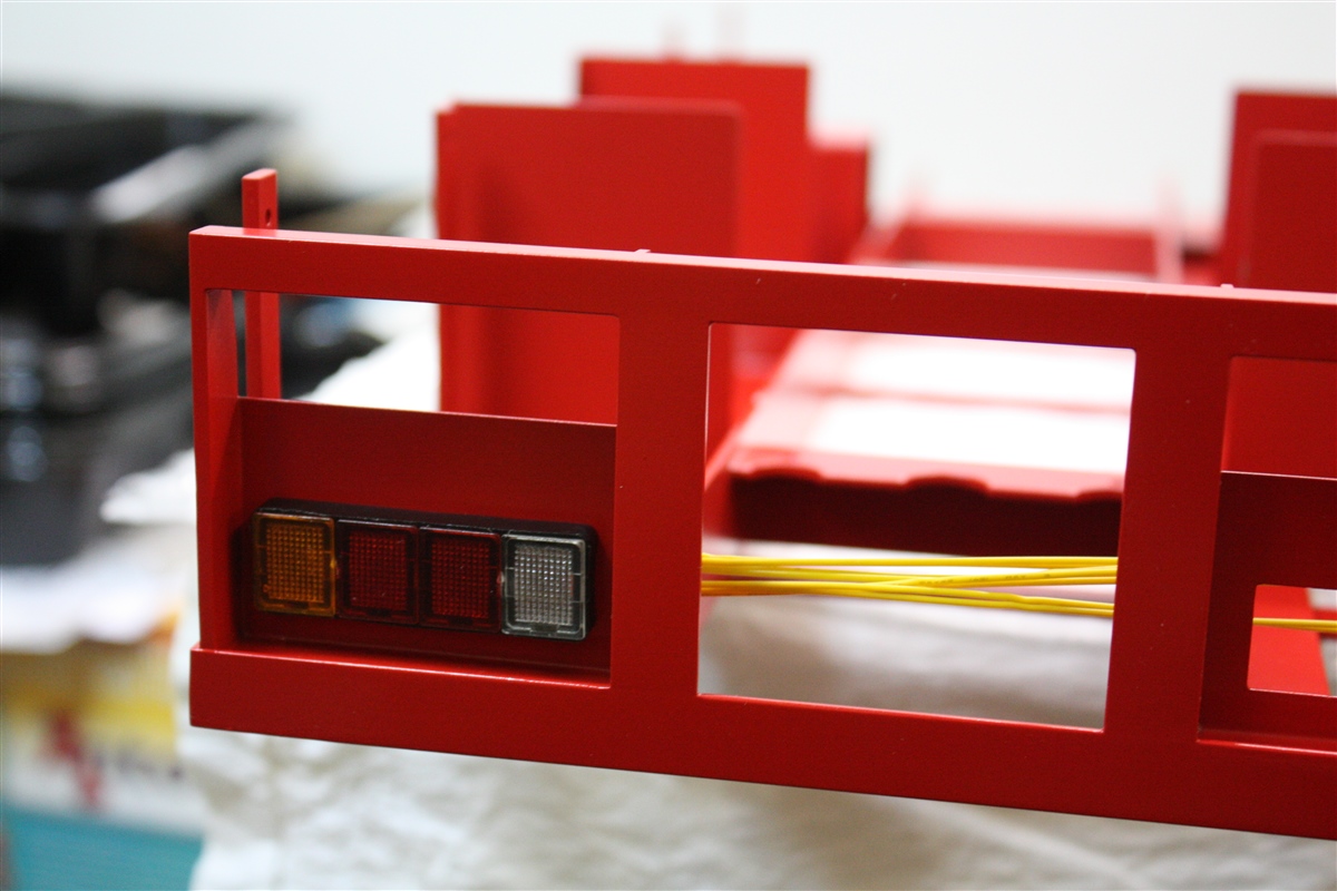

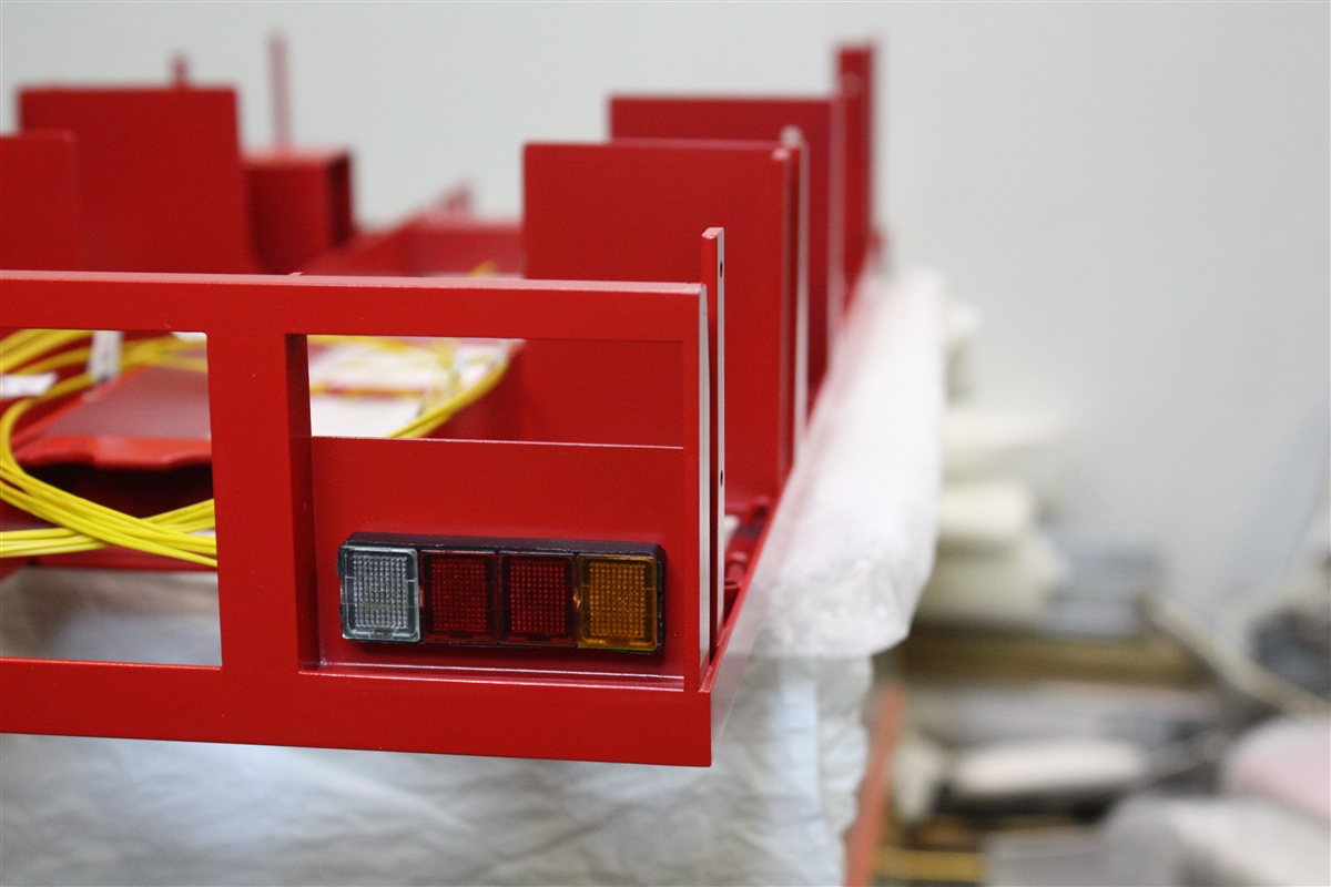

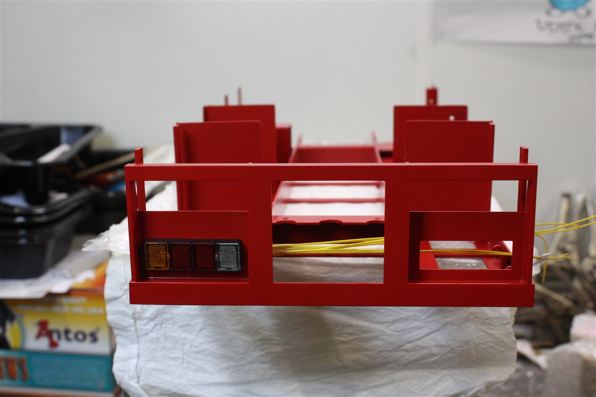

    De laadbak op z'n kop gelegd, om de achterlichten met de bedrading te monteren. IMG_2050.jpg
    De Wedico 4 kamerachterlichten met de 12 volt lampjes en de bedrading gemonteerd.
    Rechter achterlicht :
    Linker achterlicht :
    Beide achterlichten :
    Tot zover deze update.

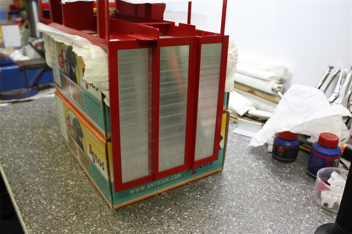

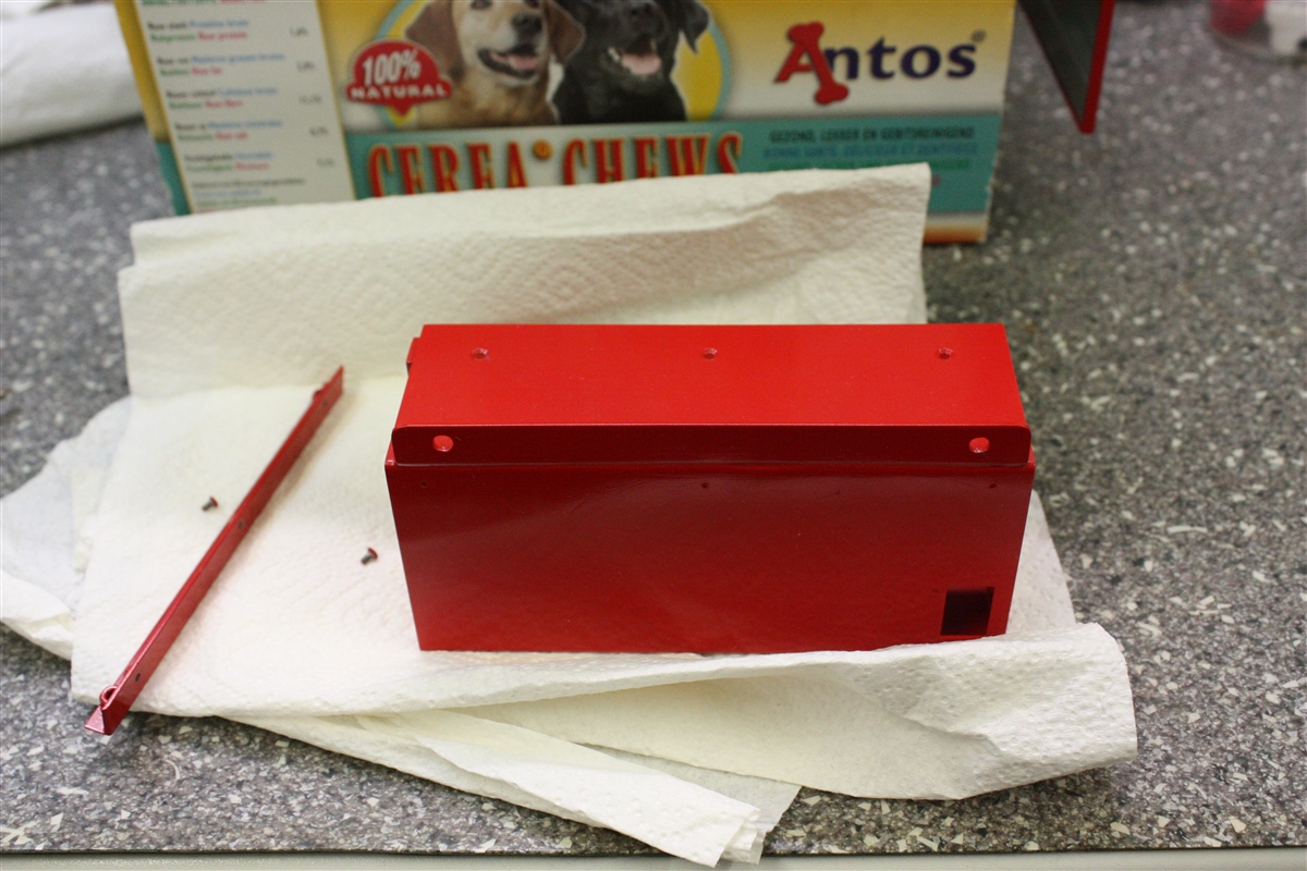

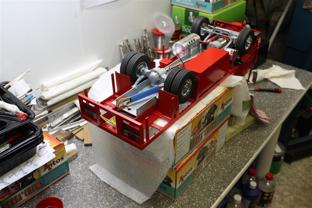

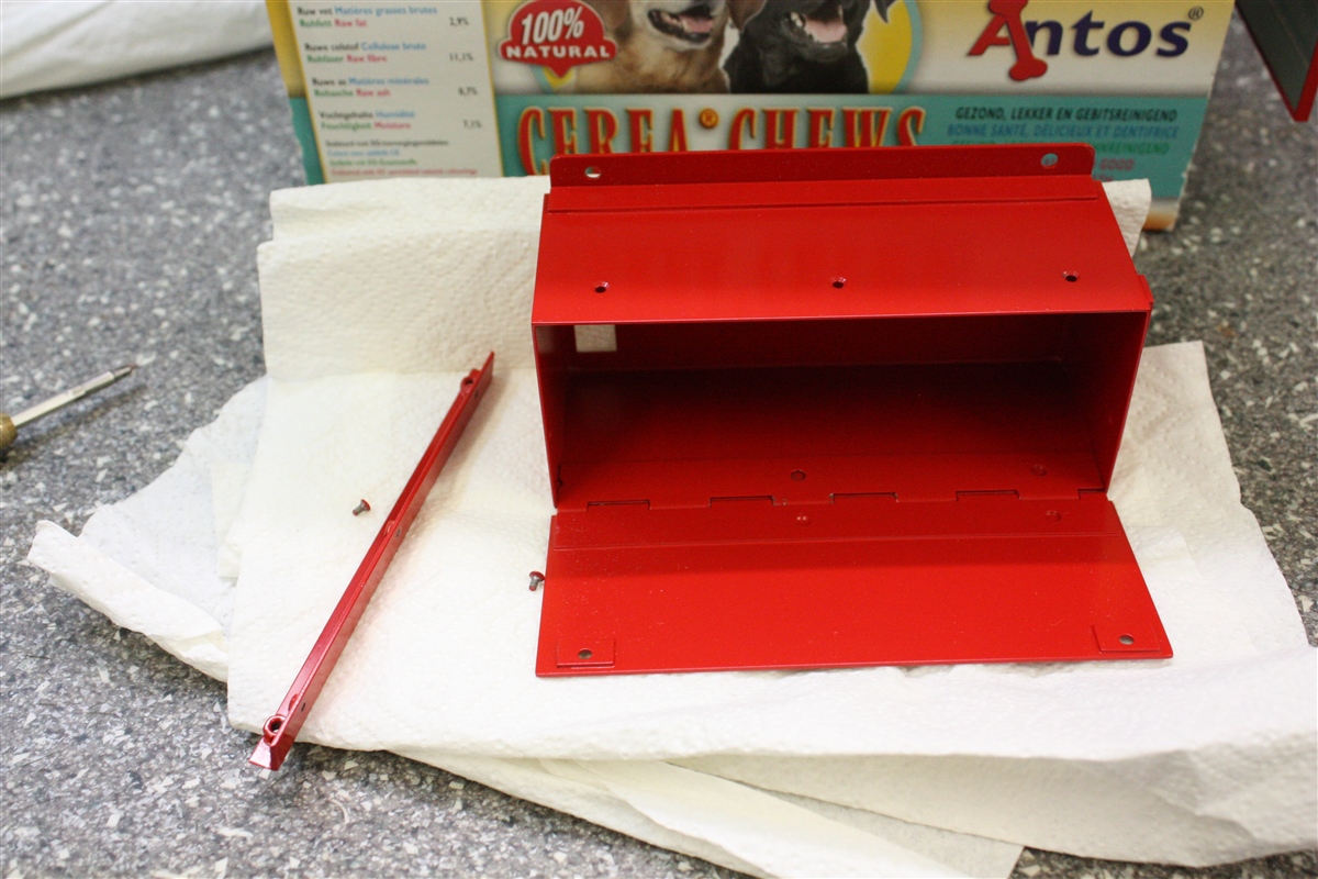

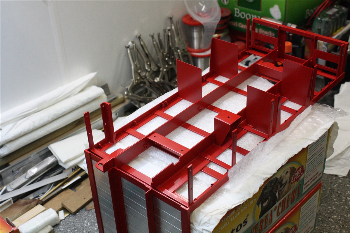

    Update : 103
    Hallo allemaal,

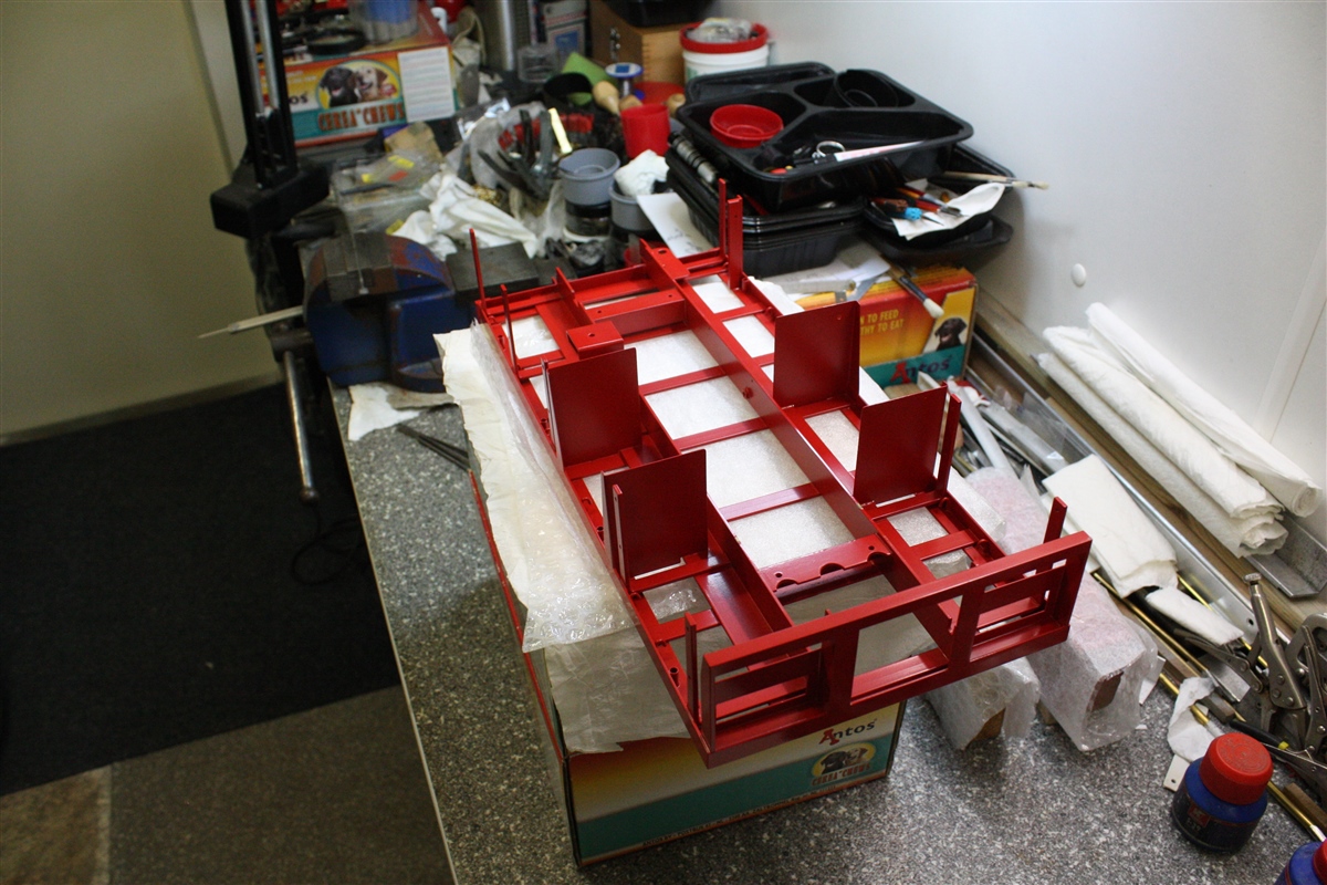

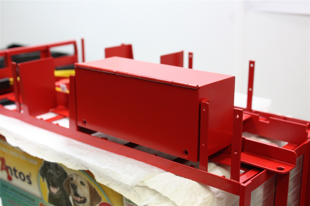

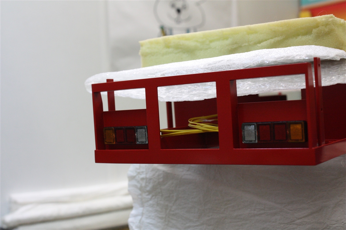

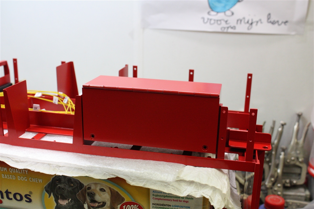

    De laadbak ligt op z'n kop op 2 dozen, om de bedrading van de achterlichten aan te sluiten en de Deense kist te monteren.
    Even ter heinnering :

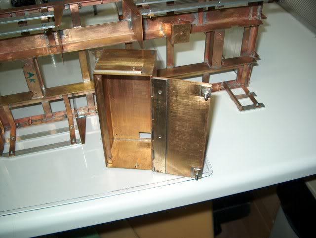

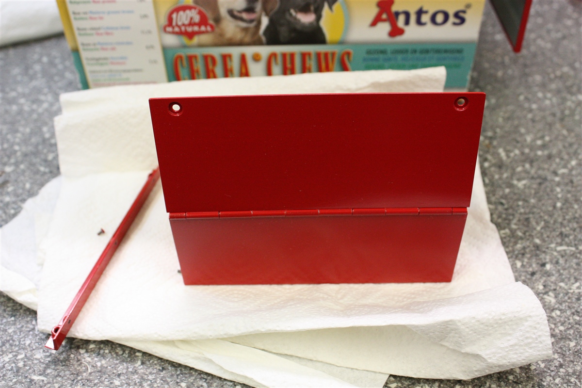

    De messing Deense kist :
    De Deense kist, die dienst doet als accubak voor rij-accu, wordt aan de laadbak gemonteerd.
    De Deense kist gemonteerd aan de laadbak.
    Wordt vervolgd.

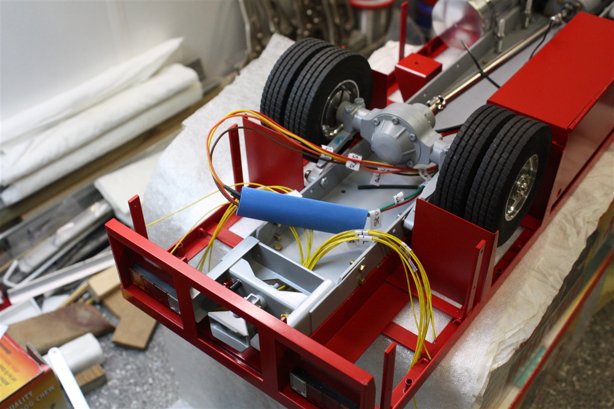

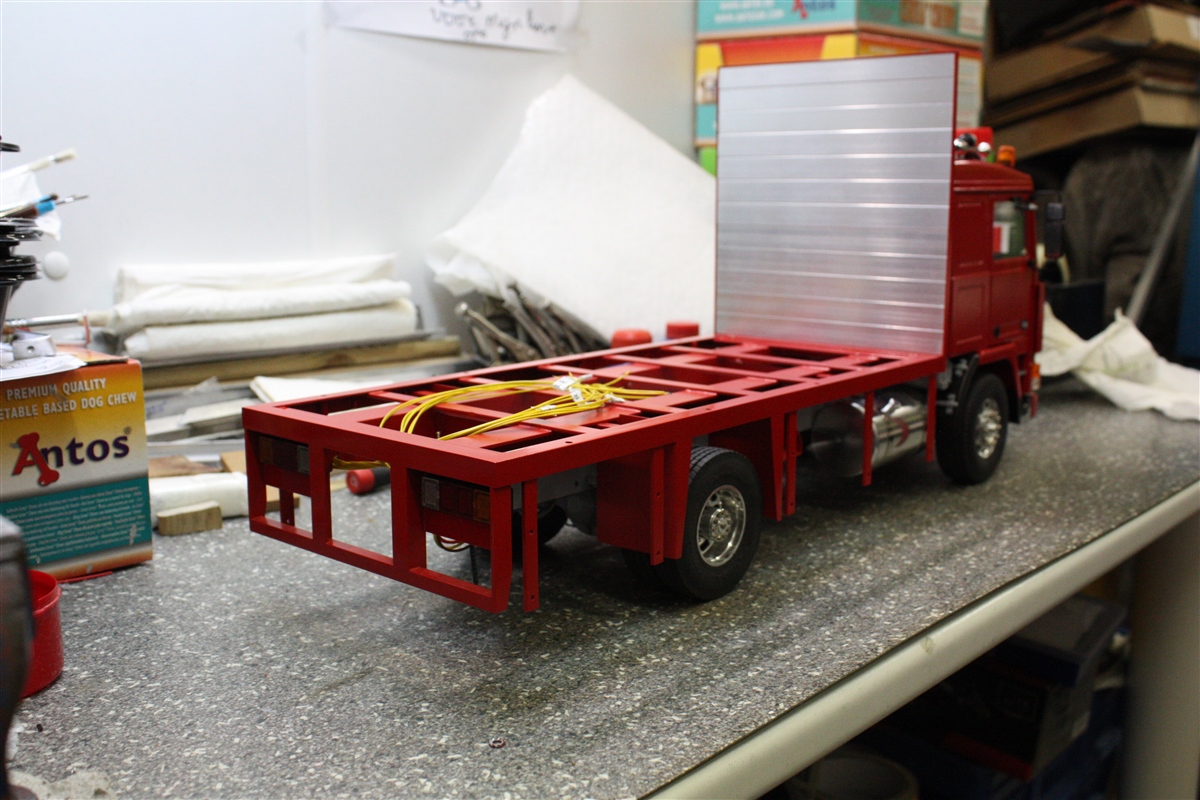

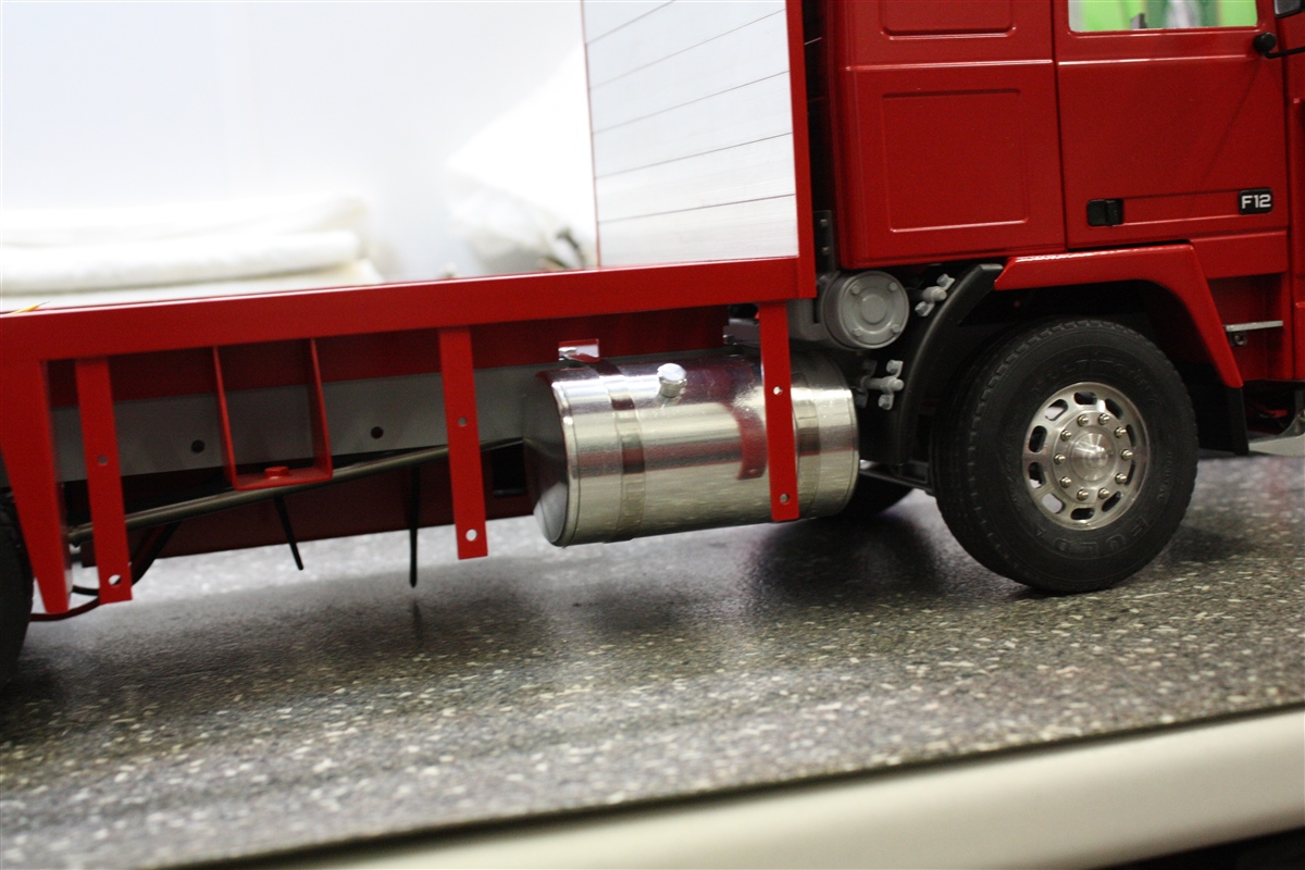

    Update : 104
    Hallo allemaal,

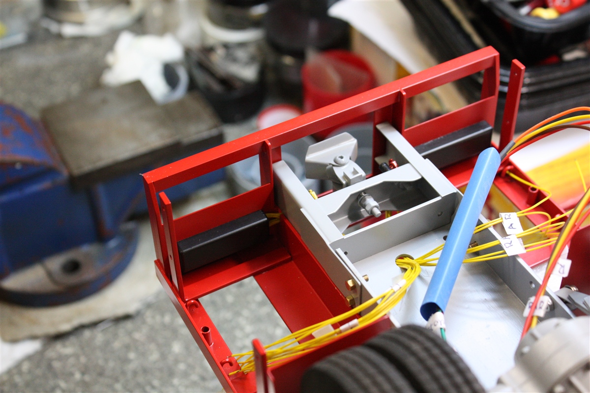

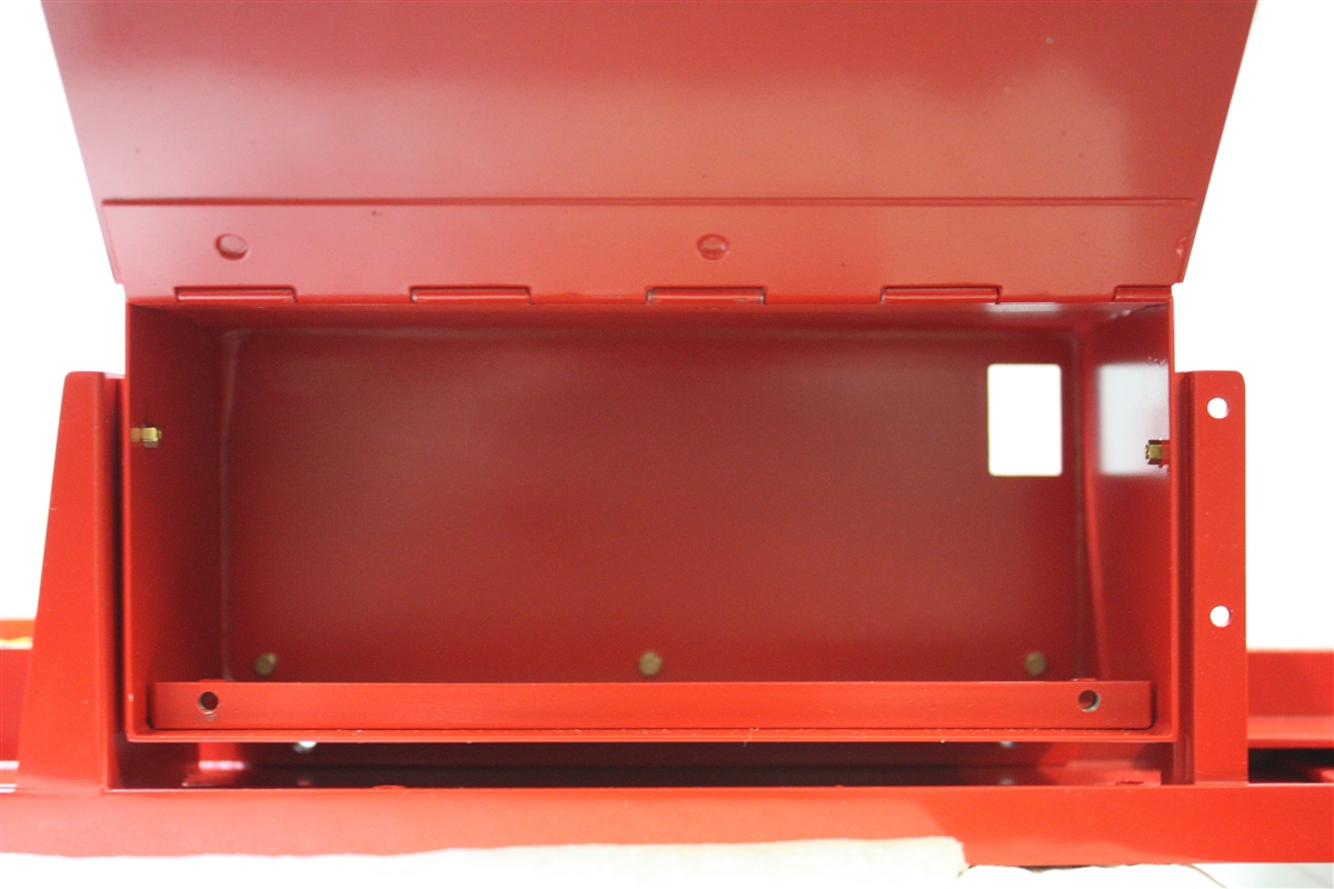

    De Deense kist aan de binnenkant.
    De laadbak op het chassis gemonteerd.
    Zie de bedrading van de achterlichten,
    De brandstoftank past, na verlaging aan het chassis, nu mooi onder de laadbak, ook de vultankdop is nu goed bereikbaar.

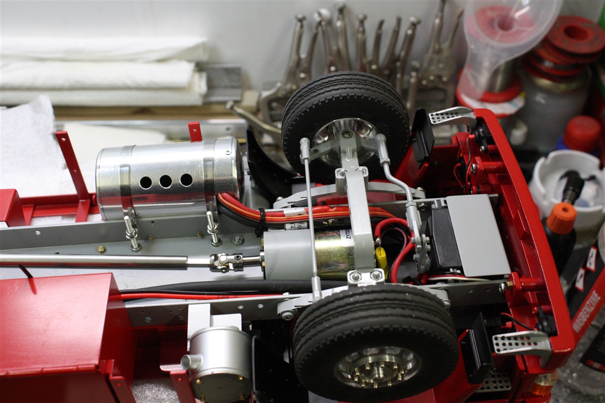

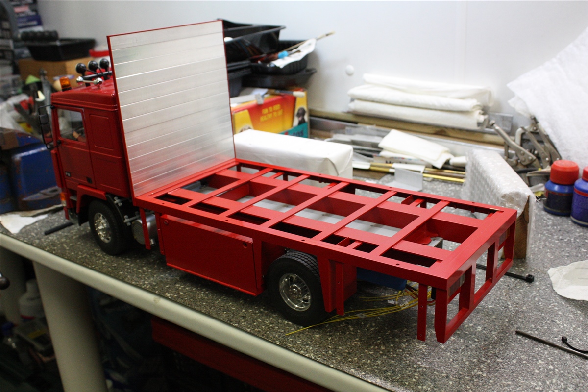

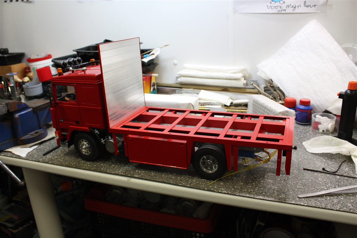

    Update : 105

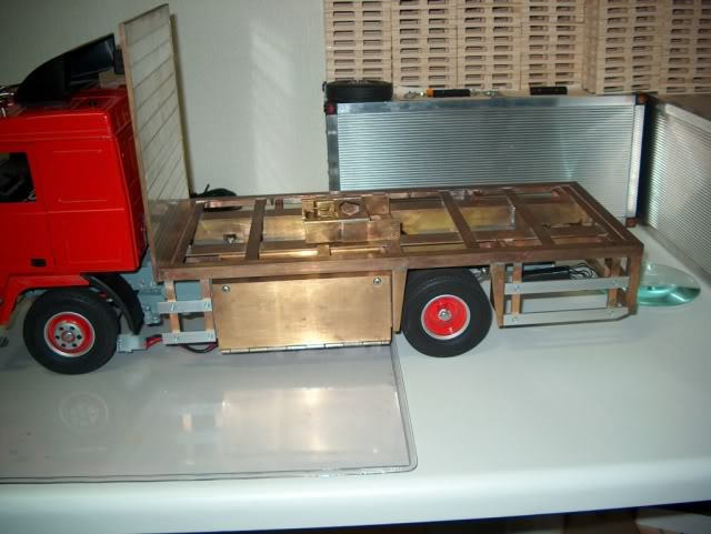

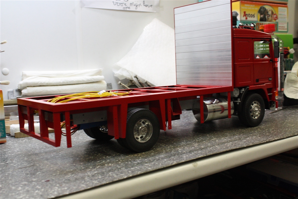

    Hallo allemaal,

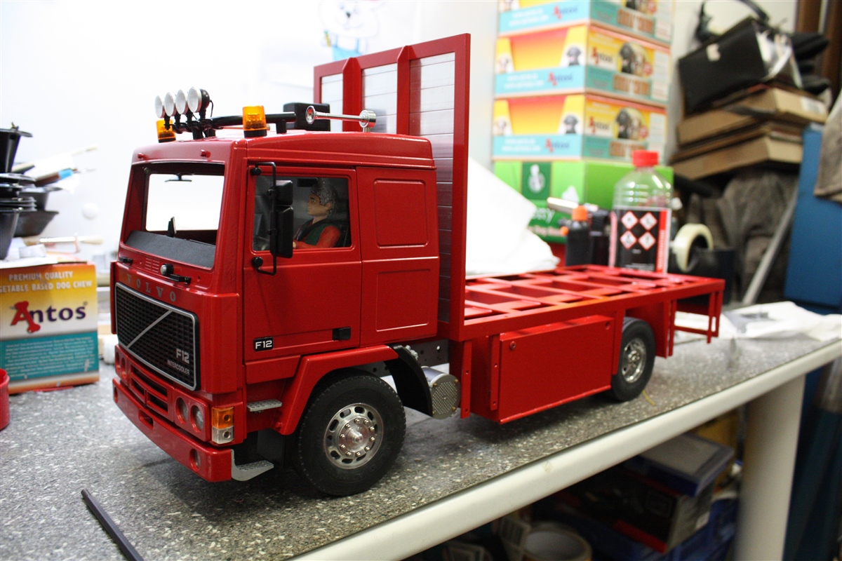

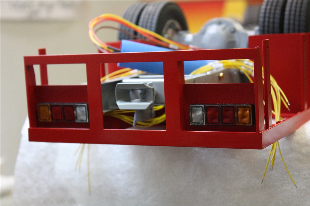

    Verder gegaan met het afbouwen van de Volvo F2 bakwagen.

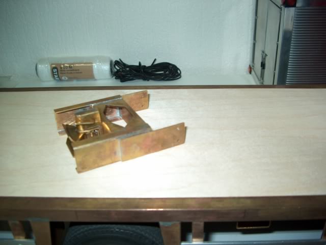

    De Volvo F12 met de laadbak op z'n kop gelegd op 2 dozen om de achter verlichting aan te gaan sluiten, maar eerst moet de chassisverlenging met de vangmuilkoppeling gemonteerd worden aan het bestaande Wedico standaard chassis
    De elektronica aan de voorkant is helemaal aangesloten en functioneert goed.

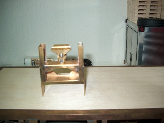

    De messing chassis verlenging met de zelfgemaakte messing vangmuilkoppeling aan het bestaande standaard Wedico chassis gemonteerd.

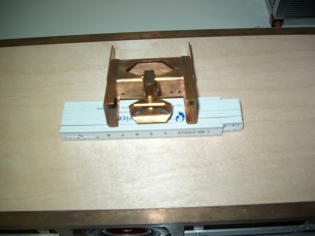

    De vangmuilkoppeling net als bij de 1:1 gemonteerd met een veer aan de achterkant.

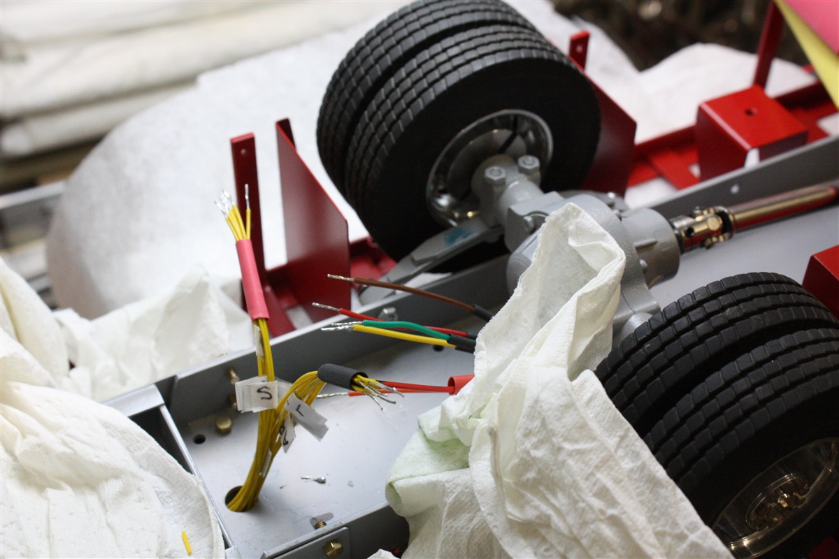

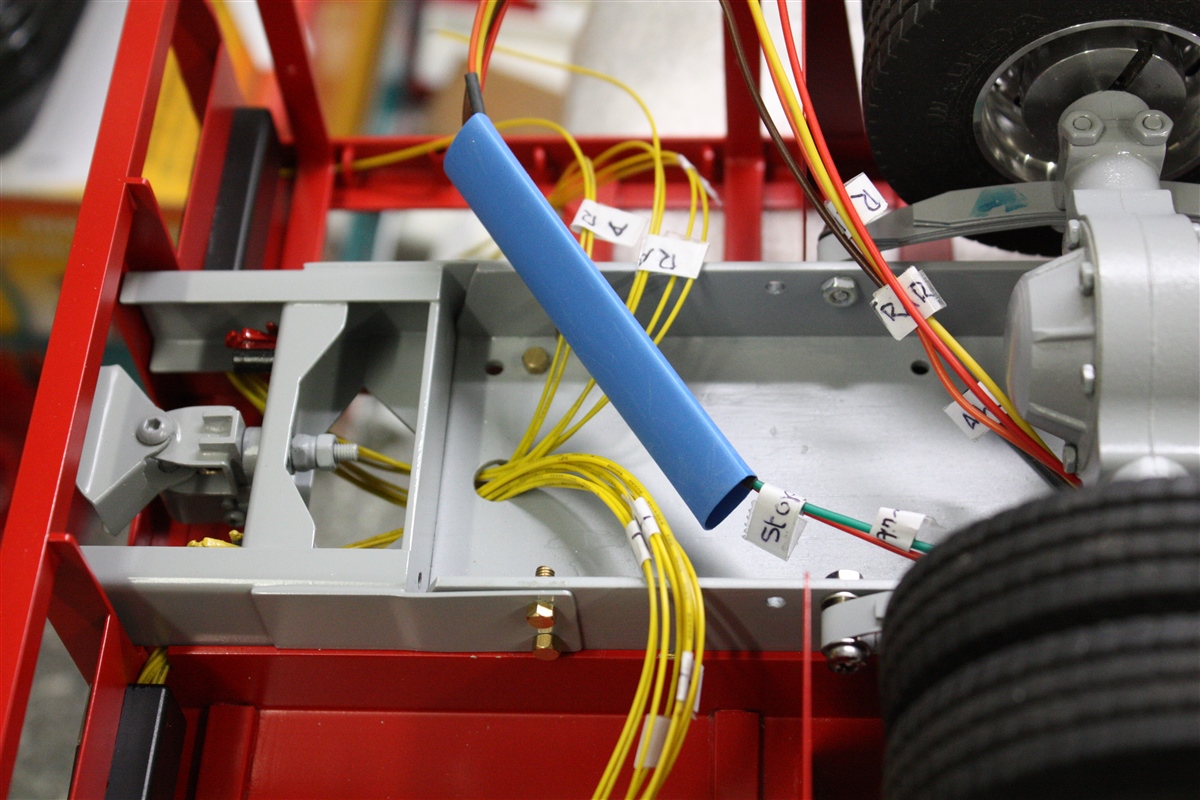

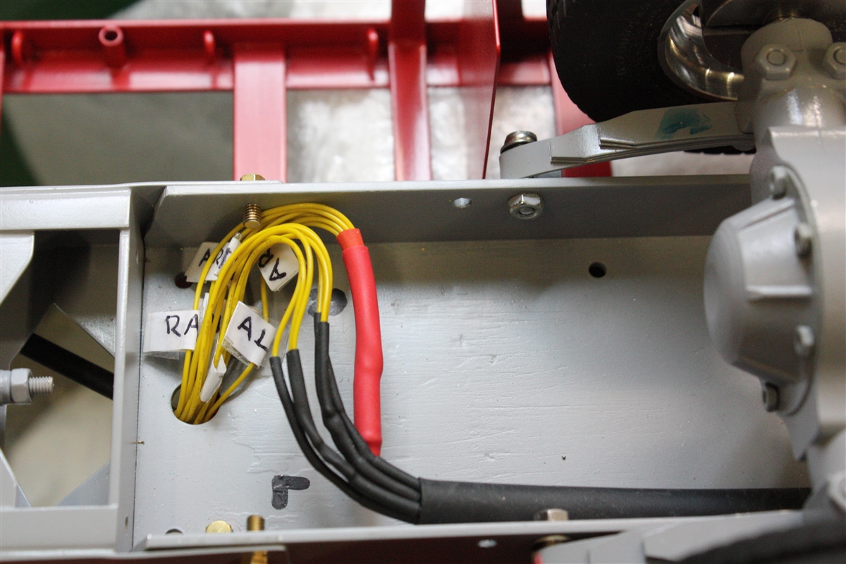

    Update : 106
    Hallo allemaal,

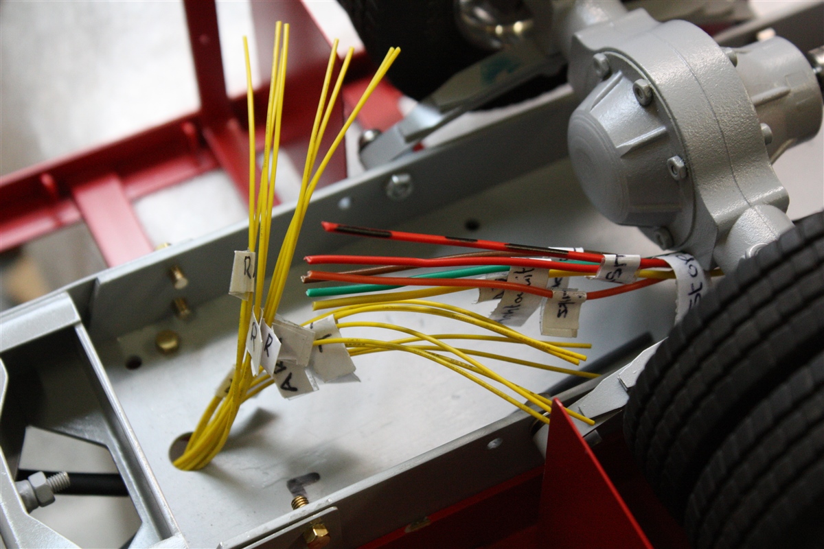

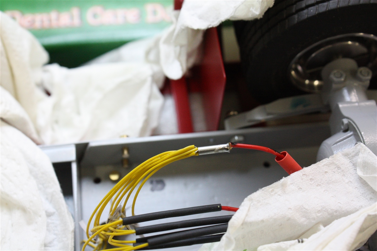

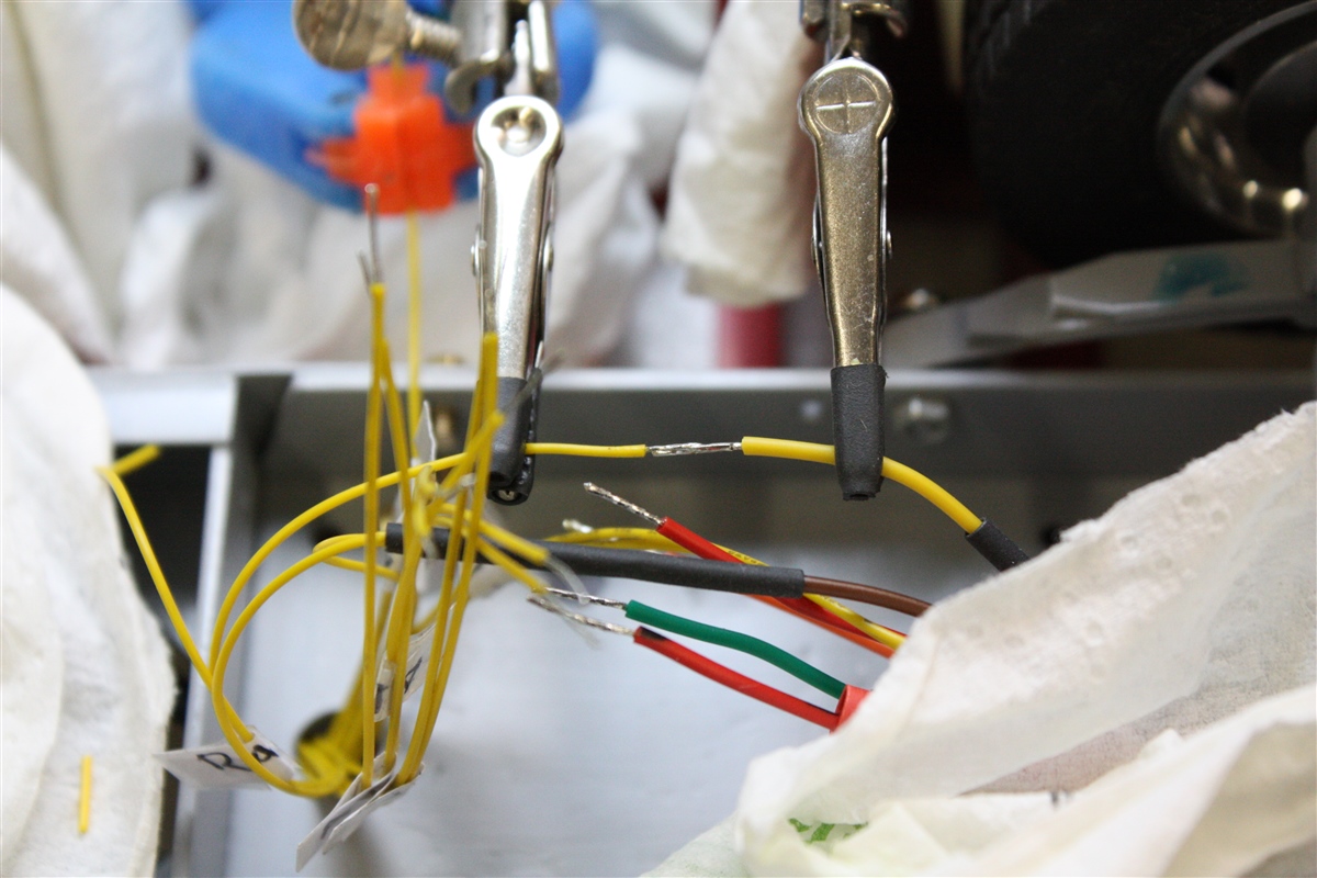

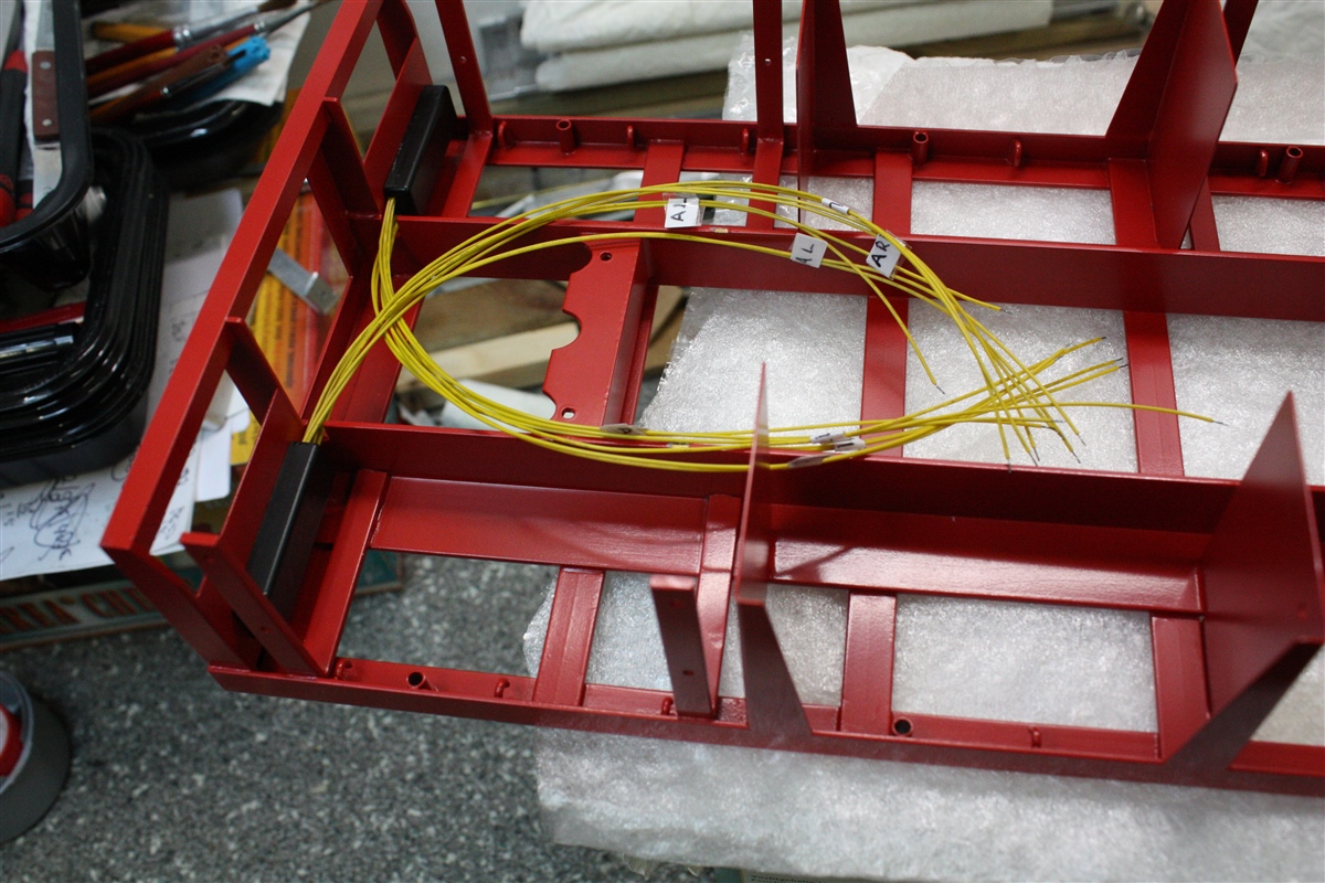

    Begonnen met de elektronica aan te sluiten van de achterlichten.
    De bedrading op lengte geknipt.
    De gele bedrading vanaf de achterlichten met labels/stickers gemerkt.
    De uiteinden van de bedrading vertind.
    De bedrading aan elkaar gesoldeerd e krimpkousjes om de soldeerverbindingen gekrompen.
    De gele plus + draden van de achterlichten in een adereind busje aan de rode plus+ draad gesoldeerd, deze rode plus + draad komt vanaf de USM module.
    De bedrading netjes gegroepeerd en afgewerkt met krimpkousjes in een zwarte krimpkous naar de voorkant in het chassis gelegd.
    De bedrading wordt nog netjes weggewerkt, zodat deze niet meer in het zicht zitten.
