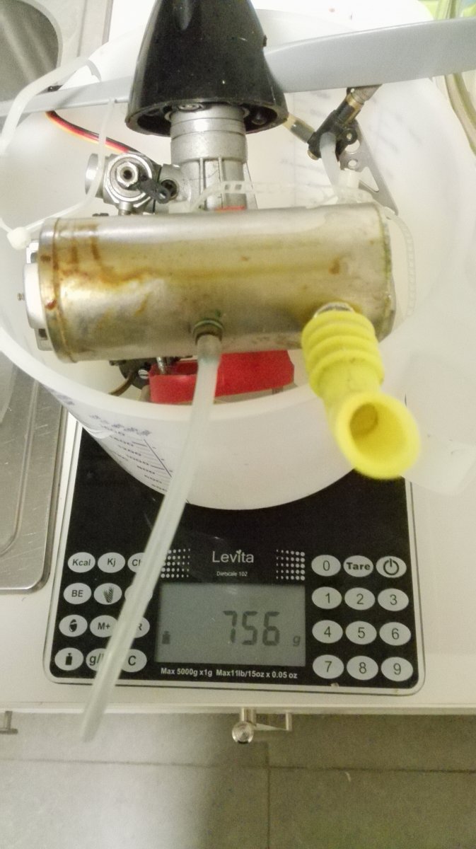

    Als eerste eens de oude brandstof setup er vanaf gehaald (tankjes, motor, servo, ...). 756 gram droog materiaal en nog +/- 180 gram methanol. Maakt rond de 935 gram aan aandrijvingsgewicht.
    Moet vast een electrosetup voor te vinden zijn

    De NiMh ontvanger batterijen van 160 gram mogen er ook uit. Dat maakt 1100 gram uitrusting eraf.
