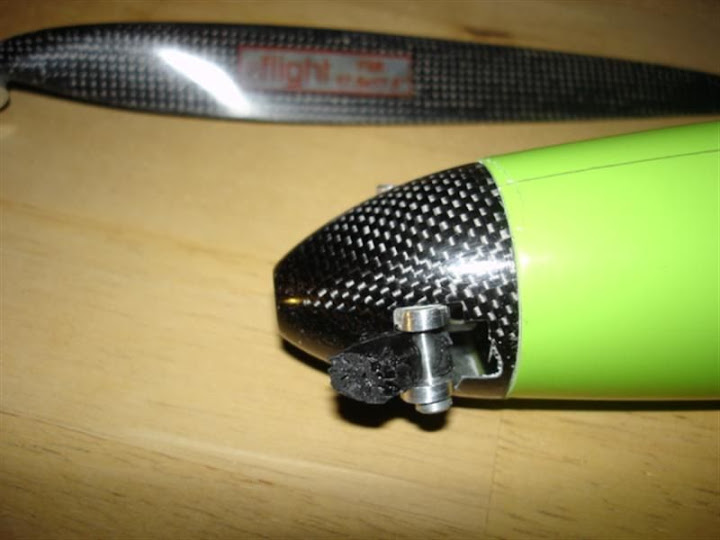

Vandaag pech gehad met een rfm prop, bij het remmen zijn de beide bladen er van gevlogen.
Het is nog altijd met mijn Kontronik en cc180 dat ik vlieg. Met 5 voorverwarmde cellen ongev 3000 watt, Spinner = 5° en prop was rfm 18x19 'verstärkt'
Ik heb deze bladen nog maar enkele weken, en vond het al vreemd dat er geen zwarte boutjes bij zaten die naar ik verneem sterker zijn. nu ben ik daar toch mee beginnen vliegen omdat ik geen 5 - 6 Kw vlieg. Vandaag was het 5° en een ijzige wind... De start ging goed, recht omhoog gestuurd,en na 2 seconde stop ik de motor en een vreemd geluid maakte me duidelijk dat er iets verkeerd was. gelukkig een mooie landing gemaakt. Het is duidelijk dat de rem veel te hard inslaat(voor deze bladen dan), en het belangrijkste dat de bladen van een lage qualiteit zijn. Er zijn enkel rovings te zien op de buitenkant en binnenin lijken zelfs luchtbelletjes te zitten. saai dat mijn romp zelfs een beetje beschadigd is. Je kan het niet zien maar aan de andere kant van de foto loopt er een barst, half rond het spant. Tijd voor mij om de Eflight prop te plaatsen. en dan ga ik gelijk mijn romp op 36mm zetten (want dit waren de enige die ze de laatste tijd in stok hadden.)
Mijn ervaring van de dag. Het combatten was leuker achteraf ;)
Val
Wat betreft de spinners ben ik het met Jos volledig eens, waardeloos. De propellers blijken nu ook niet altijd de huidige vermogens meer aan te kunnen. Voor beide zijn er nu gelukkig betere alternatieven, wel iets duurder, maar dan heb je ook wat....Er is ook nog de 18*19 Strat+ een deftige spinner ....

Het is een lang verhaal maar als je een veilige prop wil dan moet je aan de RFM 15x16, 16x16S, 16x17S en de Stratair 17x19 denken. Allemaal op een rechte normale spinner zonder fratsen.
Die speciale spinners met verzet gaan kapot (zwak ontwerp) en ook de RFM 17x18 en RFM 18x19 props gaan stuk (te veel blad gewicht).
Ik heb die van mij allemaal terug gestuurd naar RFM en geld terug op volgende aankoop.

Ik heb RFM spinners ook al zien kapotgaan met 10 nicads, zo'n 200A, dus nog geen 1000 watt in. Was ook wel met een 17 inch propeller. Met 16 inch schijnt het inderdaad allemaal wel te houden.Persoonlijk gebruik ik bijna enkel Meyer , en nu Reisenauer, "klemm" middenstukken + plastic of GFK/Carbon spinner. Ook nog een paar Graupner en Aeronaut "precision" spinners met zelfcentrerende "collet" bevestiging. Enkel voor pylon gebruik ik de Graupner precision spinner met 1 inbus schroefje.Voor het betere werk (>17inch) zou ik de voorkeur geven aan de geïntegreerde oplossingen van flight en Avionic zoals ik al zei. Mijn Strat 17*19 op Meyer klemstuk heeft al meer dan een jaar probleemloos gewerkt, maar dat is maar zo'n 2000 watt maximaal bij mij...

De graden zijn de verdraaing van de "asjes" van de prop, die staan dan niet meer onder een hoek ban 90° met de langsrichting van het middenstuk , maar 85°/95° bij +- 5° verdraaide middenstukjes. Bij Aeronaut kan je die kopen, niet "versatzt", met van -5 over -2;5 0 +2.5 en 5° , zodat je een eventueel niet vlot verkrijgbare maat toch kan benaderen.je krijgt dan een prop met meer of minder pitch.
De verdraaiing in F5B is meestal ook gebruikt om de propbladen beter te laten aansluiten. Dergelijke propellers moeten dan samen met het passende middenstukje gebruikt worden. Fickenscher had geloof ik wel 19° verdraaiing.Versatz of geen versatz maakt weinig uit voor de maat van de prop. De bladen staan dan wat dichter bij mekaar (37 ipv 40 mm of zo bij RFM), waardoor diameter een klein beetje en pitch nog veel minder afneemt, maar in dit geval verwaarloosbaar. Een grotere afstand (50mm bijvoorbeeld) geeft dan niet alleen een grotere diameter, maar ook meer pitch. Kan je mooi aflezen in de Aeronaut tabellen....

Bv. 17x18 rood 7° spinner en de 18x19 / 7° spinner .
Dit bij 5800W piek, en geen problemen gehad.
Schroef ging direct en perfect dicht bij het remmen.
Ik moet wel zeggen dat ik deze props op een Sergey spinner heb gemonteerd.
Ik denk dat je juist een slechte hebt gehad.
Als je die foto's naar Rudy stuurt krijg je zeker een nieuwe opgestuurd.

Mijn conclusie is dat als je de opstart snelheid op 8 of zelfs 10 zet de breede bladen van de RFM serie altijd kapot gaan. Je ziet eerst hele kleine barstjes en dan breekt het hele blad af. Als je pech hebt breekt er maar 1 blad en schuurd vervolgens de hele neus van je model af en heb je 95% zeker een total loss.
De smallere bladen hebben dit niet vanwege zoals ik al zij minder massa in de bladen. Deze zijn dus veilig in elk geval.
Als je de opstart snelheid op "5" zet dan blijft het ook allemaal wel heel. De rem is niet zo krachtig als de start, geloof het of niet.
Maar ja, dan heb je nog die verdraaide RFM spinners die uit elkaar spatten......

Ik ben er niet kapot van, Ben al blij dat bijde bladen er tegelijk af vlogen. We hebben ze trouwens niet meer terug gevonden, ik heb alleen nog een klein stukje wat in de spinner vast zit.
De reden dat ik het hier geplaatst heb, is omdat ik alleen nog maar gelezen had van brekende middenstukken en boutjes. Brekende bladen zijn weer eens iets anders.:eek:
Hij vloog anders wel goed zo, Vrij stil (wat voor mij zeer belangrijk is) en ongeveer de zelfde snelheid en trekkracht als met de 16x16 of 16x17 op 6cellen.
