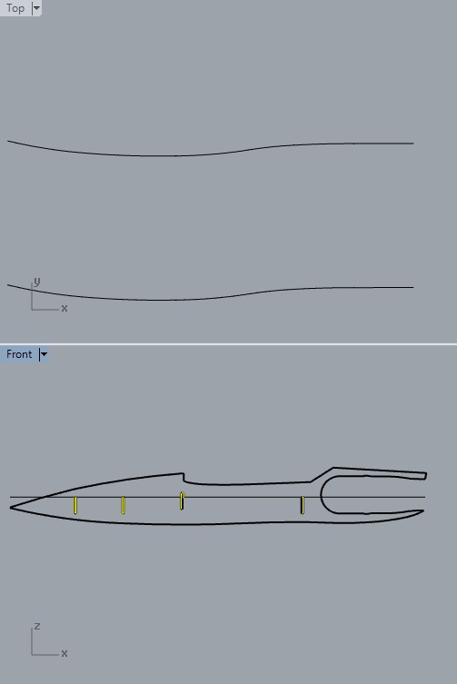

Hallo Allemaal, Ik heb wat hulp nodig met Rhino3d. Ik heb een object gemaakt en daar een surface overheen getrokken. vervolgens met de optie project curves heb ik daarop geprojecteerd. De curve die ik geprojecteerd heb, is een golvende polylijn. Maar dat kan ik niet onder de CNC gooien. Nu moet de golvende polylijn weer een rechte lijn worden. Weet iemand welk commando te gebruiken toegevoegd zie je deels waar ik naar op zoek ben. in het TOP view zie je een golvende polyline, die ik als recht wil hebben geprojecteerd
Het makkelijkste is om het met het commande "Make2d" weer vlak te projecteren. Hiermee wordt het geselecteerde object dan vlak geprojecteerd in het TOP-venster. Ik weet niet welk programma je gebruikt voor je CNC, maar volgens mij moet het object dan ook vlak liggen in het TOP-venster. Controleer overigens wel wat maten na de projectie want "Make2d" projecteerd het lineair waardoor maten kunnen veranderen.
