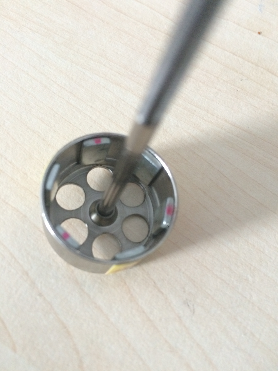

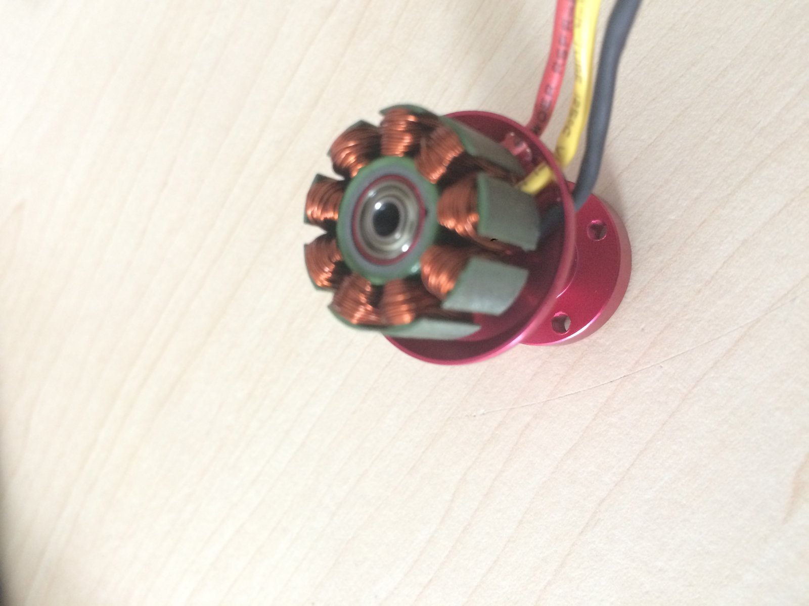

Hallo, Naar aanleiding van de problemen met mijn nano jet die u hier kunt zien Ik heb de motor eruit gehaald alleen ik kan niks ongewoons ontdekken. Zie bijgevoegde bestanden.

Oke, het oorspronkelijke probleem is dat de motor raar doet. Wat ik in het filmpje ziet heeft niets met balanceren te maken dus dat kan je "vergeten". Dat zie ik nu pas wat voorheen was het filmpje om één of andere duistere reden voor mij niet zichtbaar. De oorzaak kan in de motor zitten maar ook in de regelaar of in de draden tussen de motor en de regelaar. Het lijkt er namelijk heel sterk op dat één wikkeling (één fase) van de motor niets doet. Meet eens met een multimeter de weerstand tussen de draden onderling, die moeten allemaal hetzelfde zijn. Meet dus tussen de rode en de gele, tussen de rode en de zwarte en tussen de gele en de zwarte draad. De weerstand zal heel laag, nagenoeg 0 zijn. De werkelijke weerstandswaarde zal je met een gewone multimeter niet echt kunnen meten. \ Als dat allemaal in orde is zal de motor hoogstwaarschijnlijk niets mankeren. Dan kan er nog een probleem in de regelaar zijn. Daar kan één van stuurschakelingen defect zijn. De Fets kunnen bijvoorbeeld kapot zijn. Maar er kan ook een soldering los zijn of -----, tsja verzin maar. Maar het kan ook één van de kabels zijn waar een breuk in zit of een connector is niet goed gesoldeerd en heeft losgelaten. De krimpkous er omheen houdt de zaak nog bij elkaar maar er is geen elektrische verbinding meer. Dat kan ook bij een connector van de motor het geval zijn!
In bovenstaand geval niet met gas spelen, kan je regelaar of motor kosten doordat de regelaar een veel te hoge stroom door de motor laat lopen. Meer mogelijke oorzaken Motor stuttering? Won't run? Read before asking. - RCG
