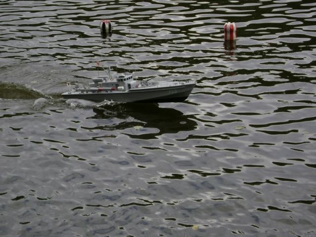

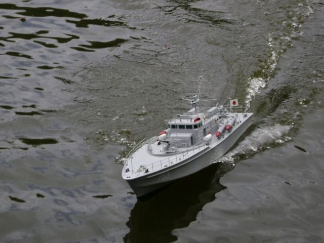

    Mijn PT-15 heeft met 9,6 volt ook de vaart er in. Accu van 3000 MAh.
    [​IMG]
    [​IMG]
    Groetjes, Jos

    Mooi werk Jos,
    grtjs,Marc.
