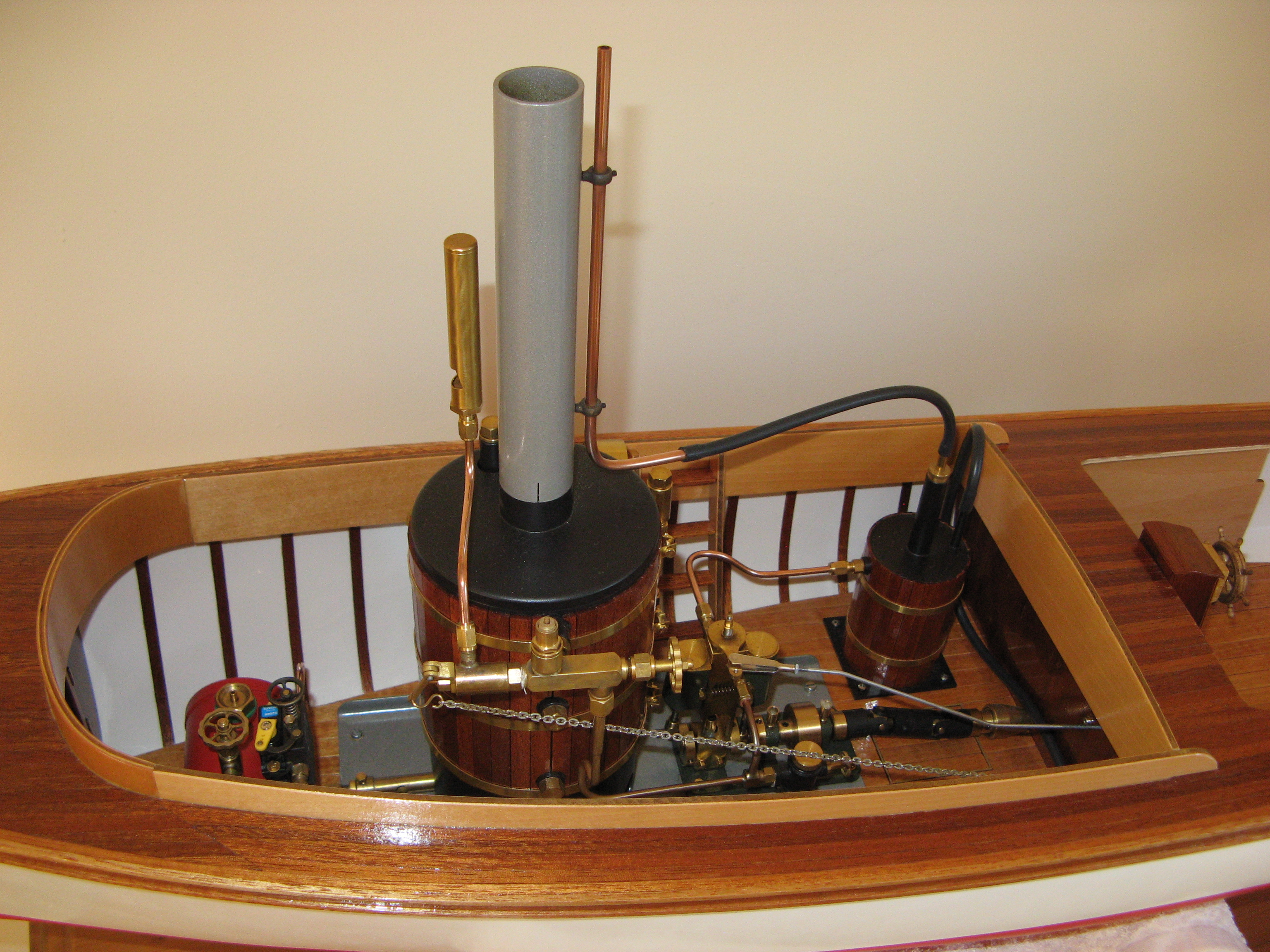

Hallo allemaal. Ik ben nieuw in de stoom wereld. Mijn zoontje 7 jaar zat op youtube allemaal filmpjes van stoommachines te kijken. Ik vertelde dat r bij opa op zolder er nog een stond die nog van mijn opa geweest was. Vond hij natuurlijk prachtig. De volgende dag die machine van zolder. Soo dat is cool was zijn reactie. Maar eerst op internet zoeken hoe we die machine aan de gang krijgen. Ik had toevallig nog een fles ethanol staan en ook gedistilleerd water. En ja hoor de druk meter liep op. Net onder 1 bar de gashendel over en de machine kwam op gang. Jippie!!! Geweldig. Hij lekte wel behoorlijk vooral bij de engine en het overdruk ventiel op de boiler. Ik ben van plan om hem eens goed schoon te maken en op te poetsen. En wat nieuwe pakingen hier en daar. De schoorsteen moet ook opnieuw gesoldeerd worden. Maar nu heb ik een vraag. Op onze machine zit tussen de uitlaat en de slang die terugloopt naar de schoorsteen een soort vat (op de foto dat groene ding) deze zit nu vol met water. Wat is dit? Op internet zit dit ding r bij niemand tussen? Ik hoop dat iemand hier een antwoord op heeft. Alvast bedankt. Ferry
Hallo Ferry, Dit tankje vangt het condensaat(water) op van je afgewerkte stoom dat uit de machine komt. En het slangetje naar de schoorsteen voert de waterdamp af de schoorsteen in. Mvg. Nick
Hallo Nick, Bedankt voor het antwoord ik neem aan dat ik dit tankje dan elke x moet legen en dit water niet kan hergebruiken ivm de aanwezige olie?
Wat is het verschil als ik dat tankje ervantussen haal? En waarom zou dit er on die tijd tussen geplaatst zijn?

Met het uitlaat tankje bedoel je naar ik aanneem de condensor tank. Bij het schip wat ik momenteel aan het bouwen ben, werkt dat met een extra leiding / slang op het tankje. Je hoeft dan niet telkens alles los te halen of de hele boel op zijn kop te houden. Het is niet mijn uitvinding maar die van Regner of van mensen die hun en mij voor gegaan zijn. IMG_5466 door Bert V geplaatst op 13 dec 2016 om 17:48 Op de foto zie je het tankje met daarop de inlaat (links in de zijkant en wat vanaf de machine komt), midden bovenop de uitlaat die naar de schoorsteen gaat en net daarnaast nog een extra (dunnere) uitlaat met een rubber slang die je naar het niets weg ziet lopen. Op deze slang zit op het eind een afsluiter (lees; een goed afdichtende M6 boutje). In het tankje zelf loopt deze aansluiting tot bijna op de bodem hiervan. Omdat de druk direct via de uitlaat naast de schoorsteen weg kan komt hier verder hoegenaamd geen druk op. Als de machine draait komt er condens in het tankje, een deel kan direct via de uitlaat en de schoorsteen weg, een deel verzamelt (samen met de opgevangen smeerolie) in het tankje en moet er op enig moment - ook tussendoor wanneer je nog volop aan het draaien bent en nog hier nog niet mee wil stoppen - toch weer een keer uit. Wil je het condensor tankje op zo'n moment (zonder de boel te moeten demonteren) leegmaken, haal je de afsluiting uit of van de slang, hangt deze in een (jam)potje en knijp je (bijv. met een wasknijper of lijmklem) - terwijl de machine langzaam draait - het slangetje naar de schoorsteen even dicht. Nu pers je op zijn eigen stoomdruk het tankje leeg. Daarna de aftap slang weer afsluiten en verder draaien met de machine. Een en ander vraagt natuurlijk wel om de nodige extra oplettendheid met betrekking tot veiligheid en verbrandingsgevaren! Maar het is goed om te doen en bij mij werkt het tijdens het proefdraaien prima. Op jouw foto zie ik nog extra aansluitingen op je tankje en je zou één van die pluggen of schroeven uit kunnen boren/draaien en er een buisje als boven in kunnen maken . Groet, Bert
