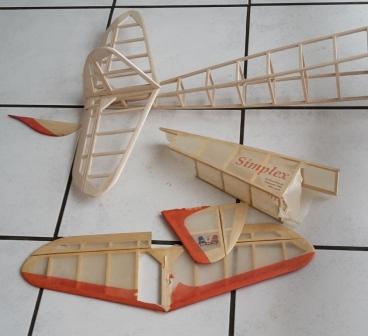

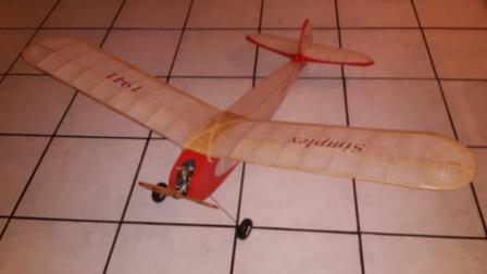

    Beste mensen,
    Paar weken geleden met de Simplex iets gehad wat menig modelvlieger misschien wel een keer heeft mee gemaakt in z´n loopbaan!:frustie:
    Met een collega op de start plaats, jij of ik eerst, jij eerst ik ontvanger even uit gezet...…………… ga toch maar...……..motor een slinger, vliegen maar...………….maar niks geen besturing!:weetnie:
    Ontvanger niet meer aangezet, klimt uit, een paarbochten en dan naar de grond....:mad:
    Motor was nog goed en de rest...…….
    Dit wordt het volgende winterprojectje!
    Want het is een heel fijn ding om mee te vliegen.
    Nu check ik of alles goed werkt vlak voor het vliegen:thumbsup:

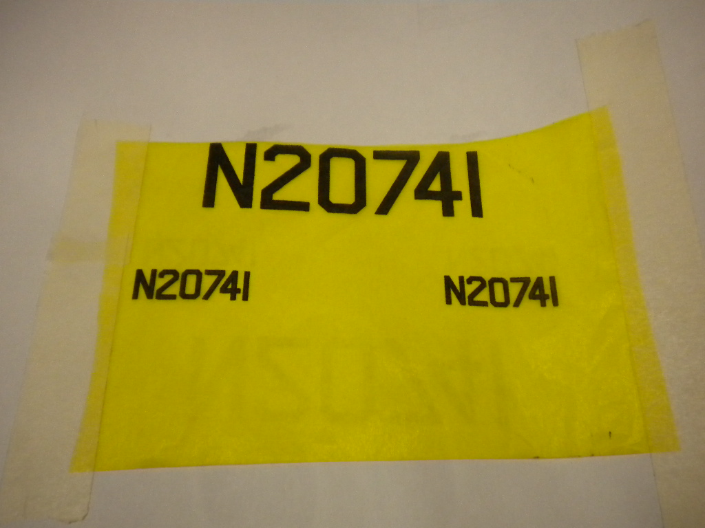

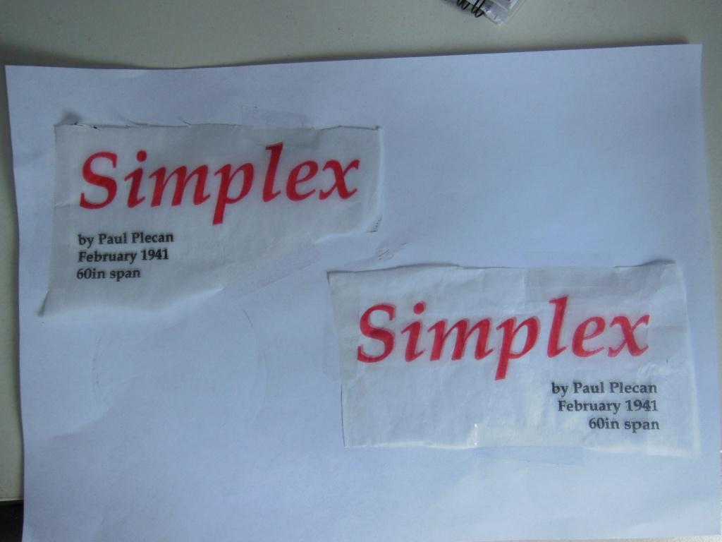

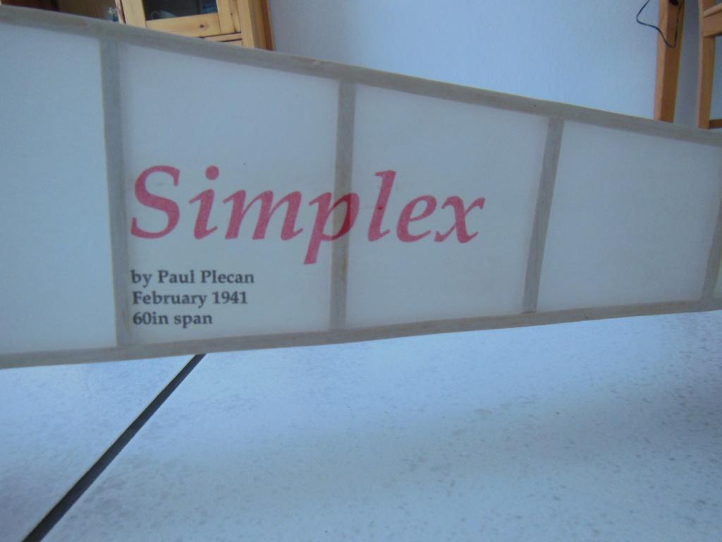

    Zoals ik het doe:
    - Op de computer iets leuks maken met tekst en plaatjes
    - Uitprinten op normaal(beetje stevig) wit print papier
    - Op de plaatjes op het papier die je op je tissue wilt hebben plakje met cellotape(plakband) de tissue (geen plakband plakken waar geprint moet worden!)
    - Dat zelfde stuk papier met erop de stukken tissue met plakband geplakt op dezelfde(!) manier in de papierlade van de printer leggen....en weer opnieuw(!) het zelfde plaatje uitprinten.
    - Hiermee wordt het zelfde plaatje nu op de tissue geprint ;)
    - De tissue van het print papier afhalen en voilà.
    - De inktjet printer inkt loopt niet uit met de spanlak, mooi toch
    - Dan als laatste het stukje tissue op het vliegtuig plakken met wat spanlak, of eerst insmeren of het plaatje erop houden en dan spanlakken, maakt niet uit.
    - Afhankelijk van je ondergrond beetje met grid 800 opschuren en opnieuw spanlakken totdat er weinig verschil meer is tussen het tissue van het plaatje en de tissue van het vliegtuig Het zal erop neerkomen op het gelijk aantal lagen spanlak
    Hieronder wat plaatjes
    Tissue op print paier geplakt.JPG Tissue opgeplakt met plakband en opnieuw door de printer gehaald;)
    De tissue op de romp geplakt met twee laagjes spanlak
    Het SAM logo`tje ook maar zo gedaan, maar is wel een beetje flets als het erop zit....dus...….:offtopic:
    Hier heb ik het originele papier print plaatje opgeplakt...……..dus dat gaat ook goed..:thumbsup:
    Dus gewoon print papier met spanlak opgeplakt
    Ik hoop dat het een beetje duidelijk is Q, gewoon proberen
    Succes
    Kees
    Laatst bewerkt: 5 feb 2019

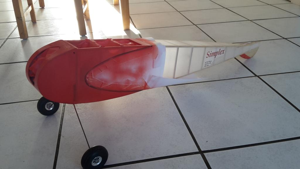

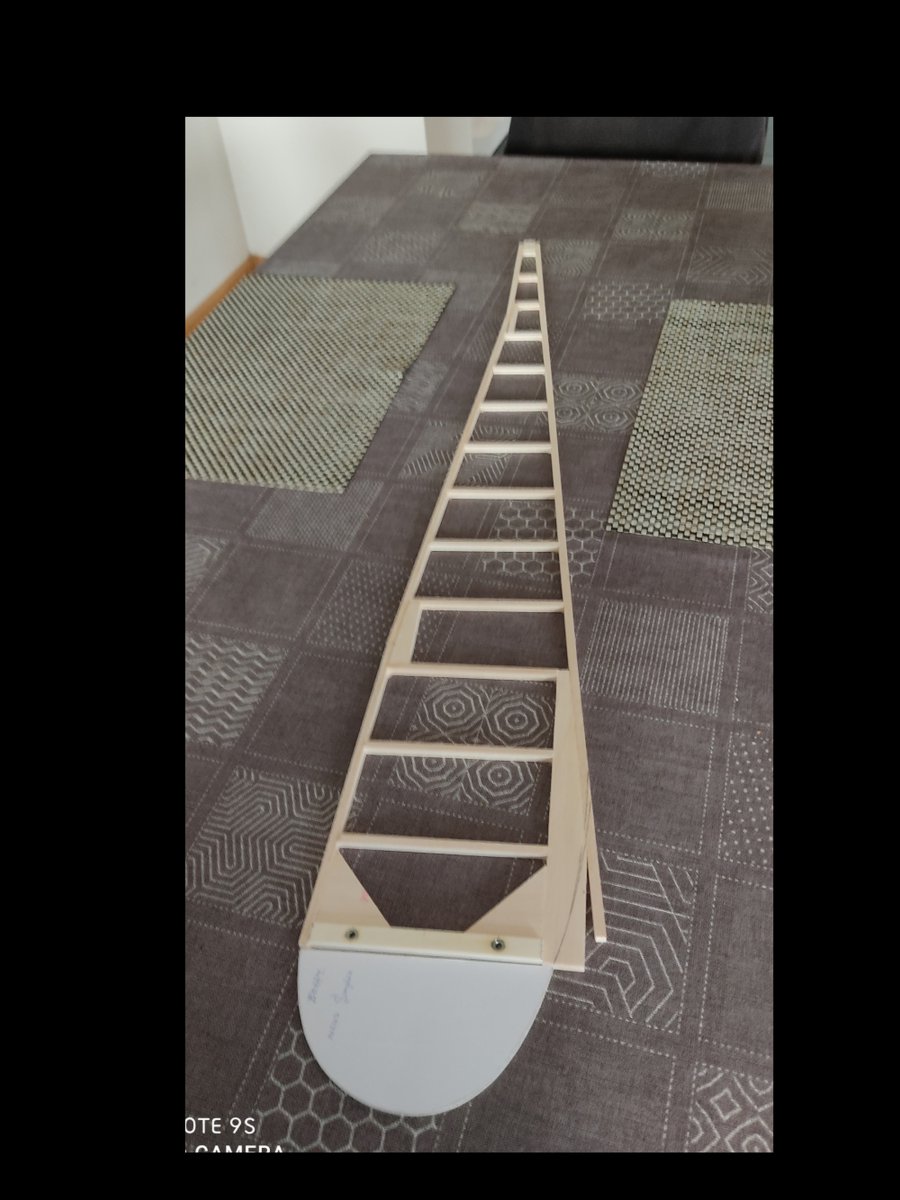

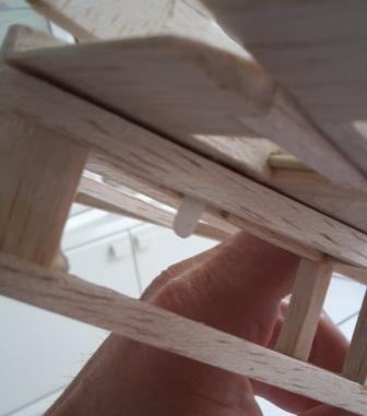

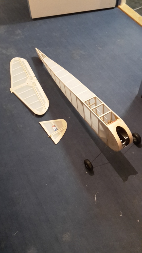

    Beste mensen,
    Afgelopen dagen druk bezig geweest.
    De staartvlakken waren er nog wel, maar niet zo mooi meer, met wat ingevallen stukken ribben onder druk van het strakke tissue, etc. Dus besloten om de verticale en horizontale vlakken opnieuw te doen.
    Zelfde aansturen weer voor het hoogte roer, geen heveltje aan de buiten kant
    Wees eerlijk, als het eenmaal goed staat....hoe vaak kom je er dan nog aan ;)
    Zover klaar bespannen weer met tissue
    :thumbsup:

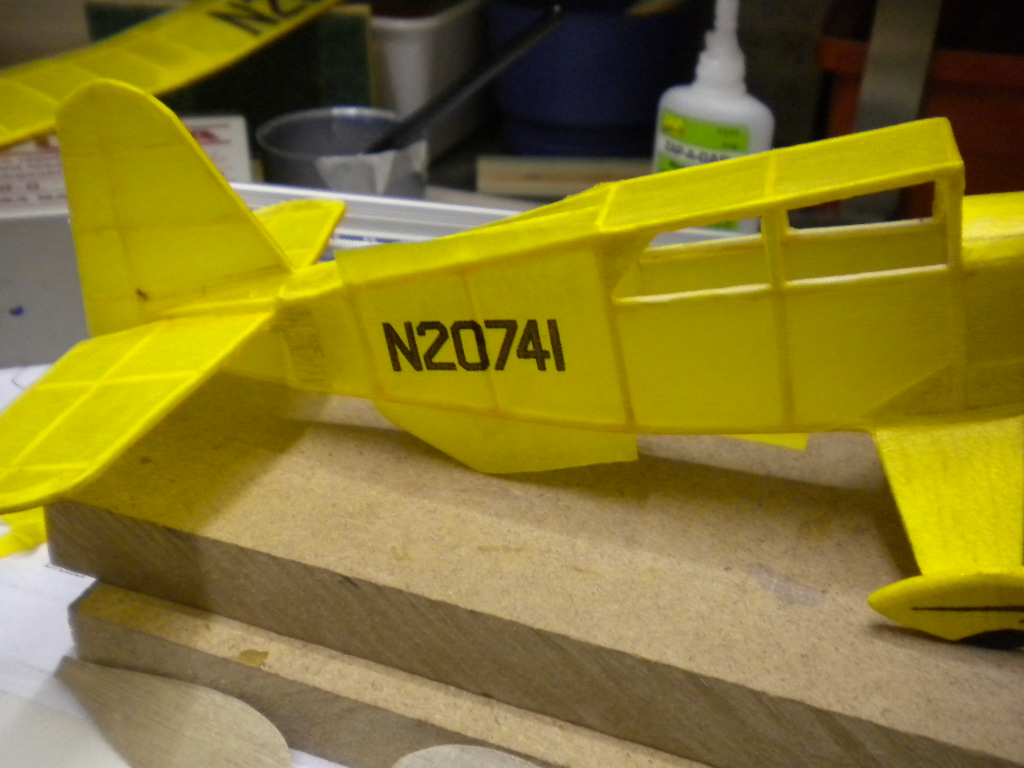

    Bij een kleine (peanut scale) vrij vlucht Rearwin Speedster heb ik hetzelfde principe toegepast om de registratienummers op het tissue met een inkjetprinter te printen , werkt prima.
    Groeten Jef

    Q, met een laserprinter heb ik geen ervaring dus weet ik ook niet of dat gaat uitlopen met spanlak, etc.
    Jef, leuk model en in die schaal kun je idd per hele frame sectie de tissue op papier zetten zodat je geen overgang zal zien als je losse sticker stukken gebruikt.:worship:
    Als het wat groter wordt zal dat moeilijk meer gaan.:frustie:

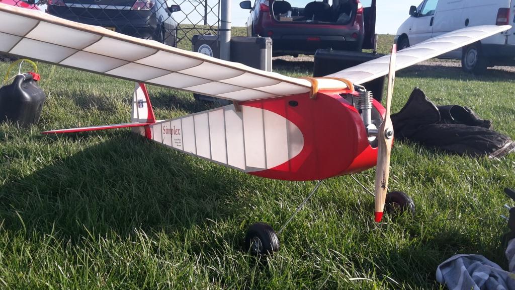

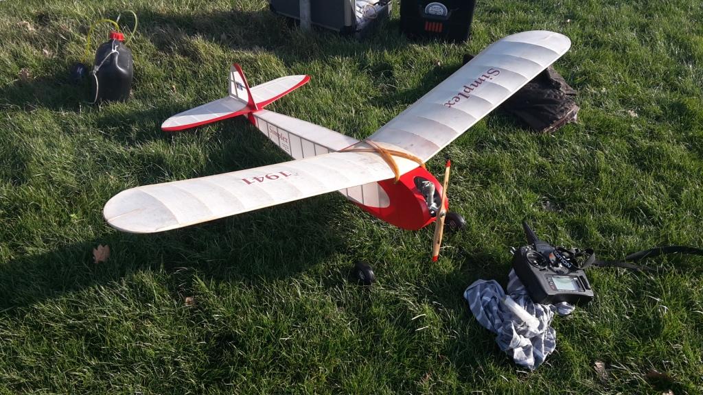

    Afgelopen weekend was het perfect voorjaarsdagje voor de eerste vlucht van de Simplex revisie 1.
    Eerst weer een range check en een hand start zonder motorloop......als vanouds.:thumbsup:
    Maar toen......motortje startte moeilijk en realiseerde ik me dat de brandstofbus bijna leeg was en lang(4 maanden) had gestaan zodat het beetje ether wat er nog inzat waarschijnlijk met de eerste opening poefff naar buiten niet meer bij de brandstof zat! Gelukkig had ik nog los een busje ether van Tendo's bij! ;)
    Hier twee plaatjes van afgelopen weekend
    Wat is ie mooi weer en zal er menig vluchtje mee gaan maken :)

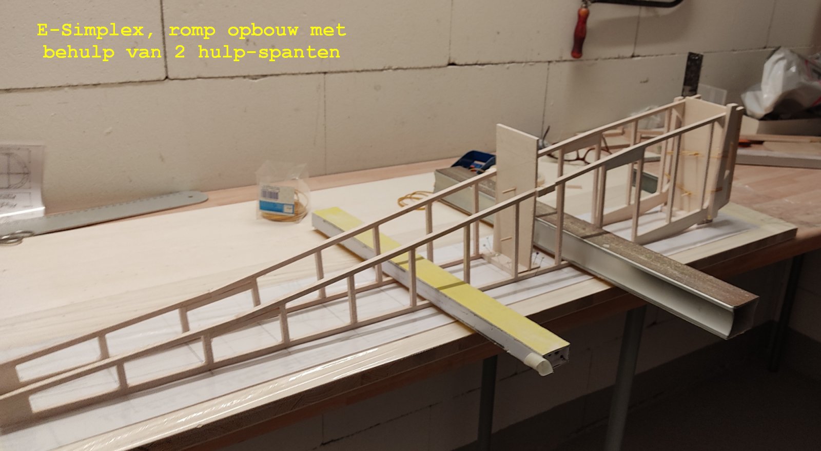

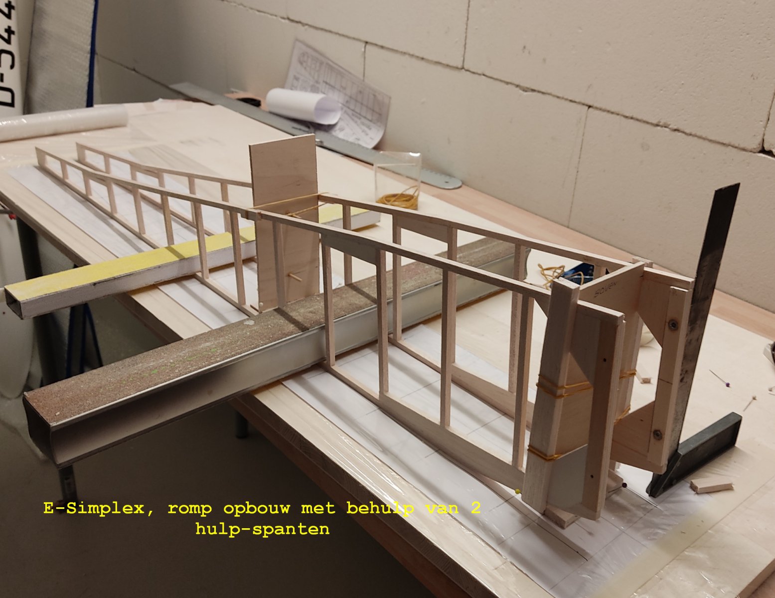

    E-Simplex
    Na vele jaren alleen maar toestellen te hebben gebouwd uit epoxy, glasmat, koolstof en abachi nu overgestapt naar de ouderwetse manier van bouwen.
    Om weer een beetje ervaring op te doen met toestellen uit hout en als voorbereiding op het bouwen van de Impuls ben ik aan een E-Simplex begonnen.
    Hij krijgt de motor die ook voor de Impuls bedoeld is maar dan op 2S met een 12x5 of 12x6 propeller.
    De neus wordt afneembaar door middel van 4 inbusboutjes.
    De accu komt geheel naar voren tot onder de motor.
    Verder krijgt hij een hoogteroer aan een kant van het stabilo en het richting-roer aangestuurd door middel van 2 kleine servo's en kevlar-snoer.
    Het streefgewicht is ongeveer 1150 gram.
