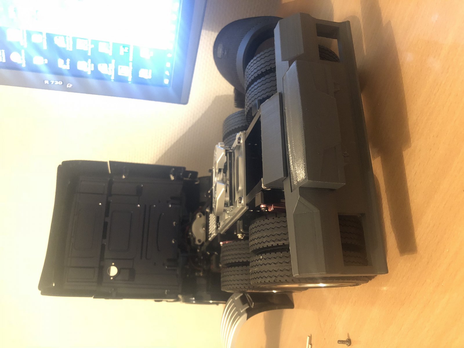

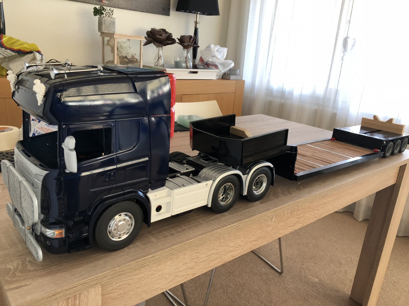

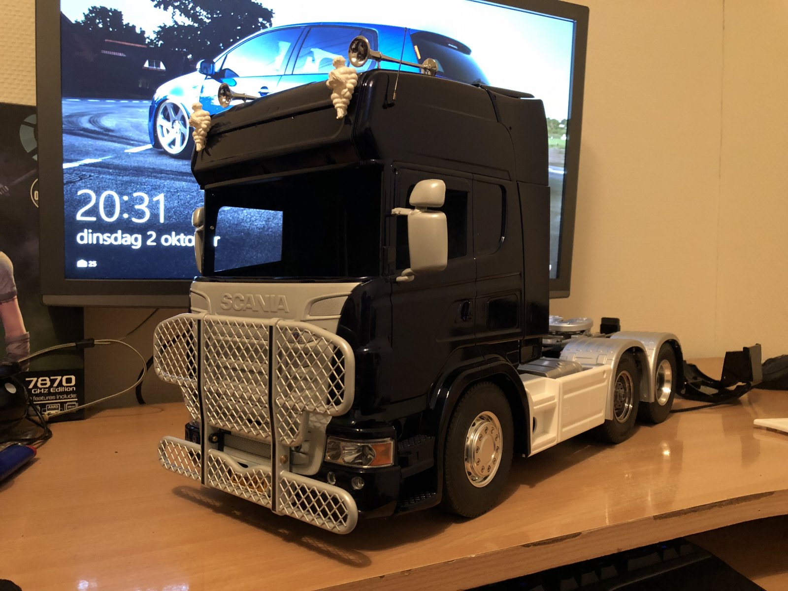

goedenavond , Ik zal me eerst eens voorstellen ik ben Robin 26 jaar uit Borne Overijssel . Ik ben bezig om de topline van wp de koning na te maken . Op de voorloop as na wil ik hem zo identiek mogelijk maken ! Alleen heeft het origineel geen Deense achterbumper en de mijne inmiddels wel (van Martijn) . De sideskirts worden 3D geprint net zoals de achterbumper , alleen nog op zoek naar een oplossing voor de verstralers op de grill ivm het Verkerk front mocht er iemand zijn die wat weet hoor ik het graag . Nu heb ik echter niet heel veel tijd maar mocht ik tijd hebben zal ik hier de updates plaatsen . Het rek is er inmiddels af en word bewaard voor een later project Hierbij wat foto’s , mvg Robin

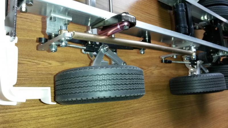

welkom op t forum voorloopas kan je maken van de gestuurde trailer as van de reefer koeltrailer of container trailer deze past zo op de tandemophanging je zal wel de cardan as iets moeten aanpassen door n tussenblokje bovenin chassis te plaatsen waar je je cardan as mee geleid
Als hij dan slecht stuurt, dan heb je niet de juiste geometrie hiervoor uitgedokterd! Je kunt ook een gewone vooras gebruiken, maar dan moet je ook de ophanging daarvan aanpassen. Dan kan je dus een enkel lucht gebruiken.
volvo fm 12 (9) door bvdh geplaatst op 22 nov 2014 om 20:04 volvo fm (15) door bvdh geplaatst op 8 nov 2014 om 20:44 volvo fm (14) door bvdh geplaatst op 8 nov 2014 om 20:44 vooras sturing met spoorstangen , volgens mij doet scania dit ook in de ook bij de 4 serie , je stuurt altijd nou keurig op je 2 e stuur as gaat altijd met je 1e mee . mvg bertus
