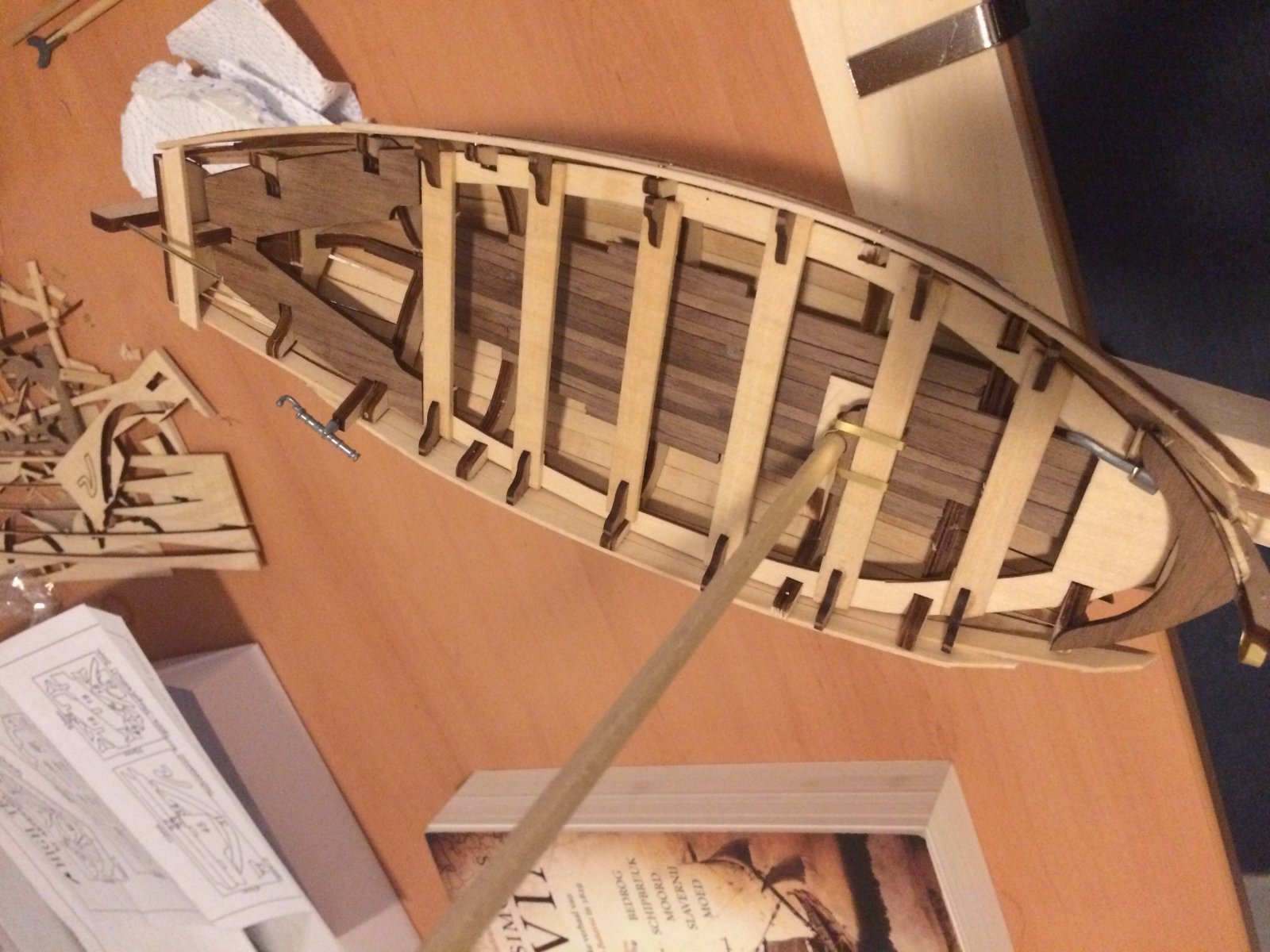

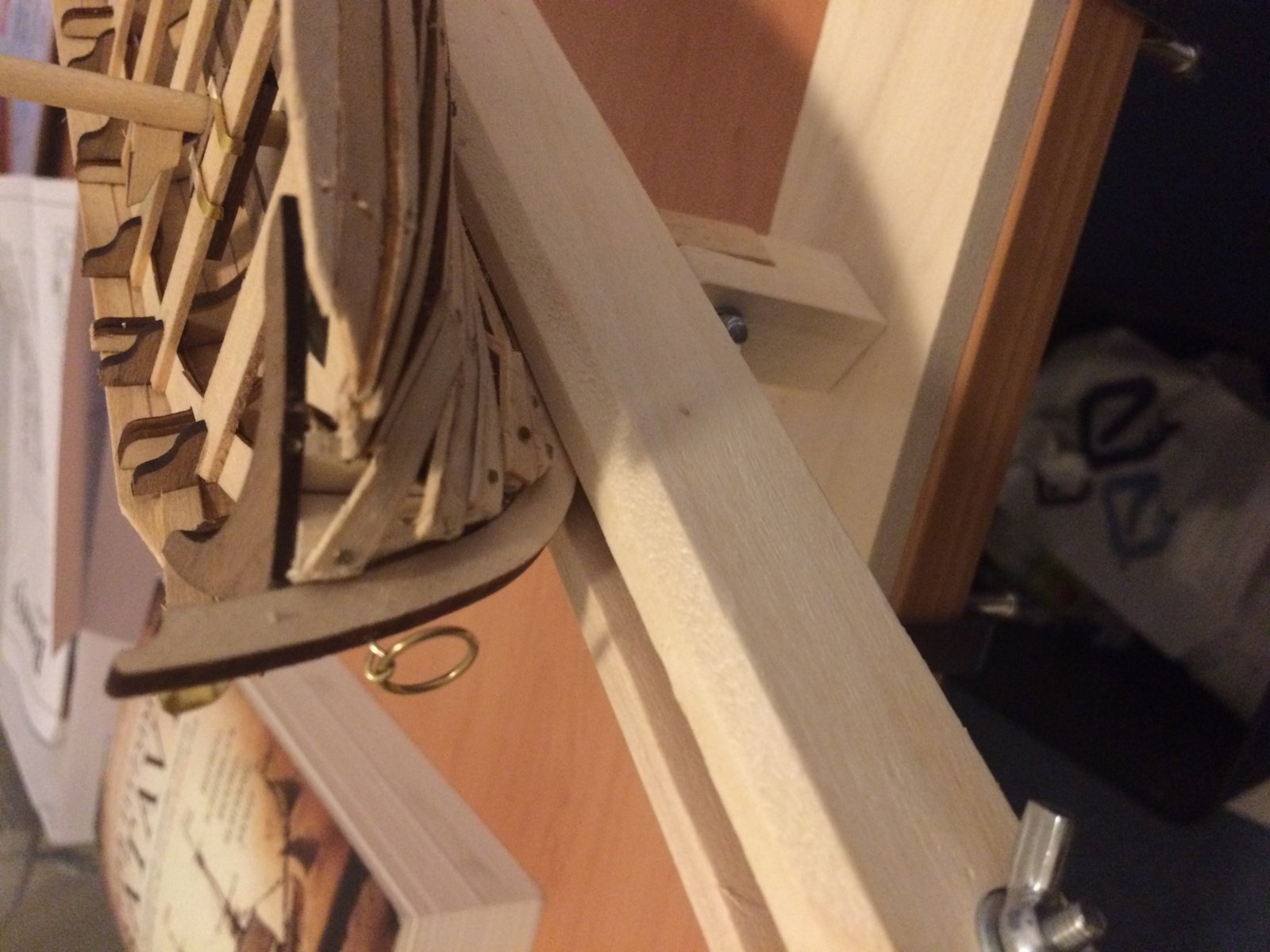

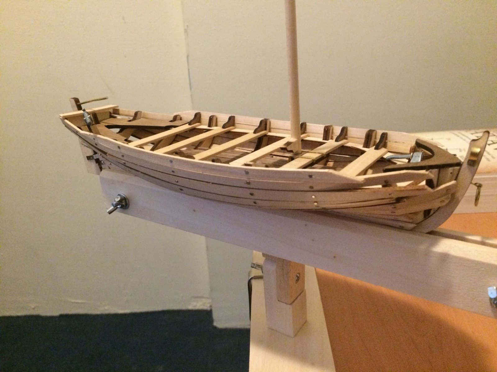

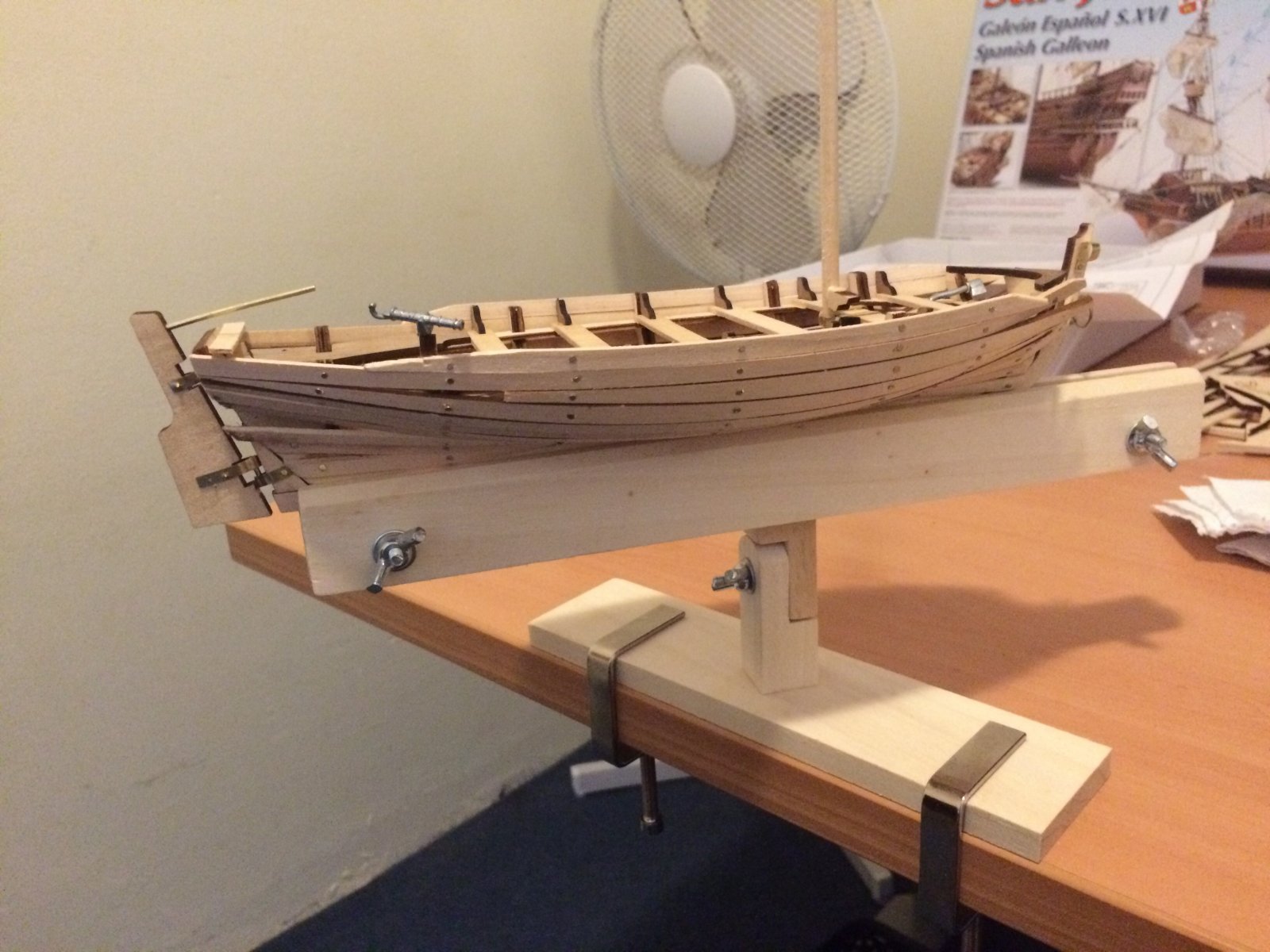

Dag Klaas, Sorry voor mijn late reactie. Ik ga zeker blijven proberen, want ik geniet er uiterst van. Weet niet alleen hoe ik het juist zeg maar, een soort van ‘angst’ om dingen te doen. Dan word ik beetje radeloos en haak ik een beetje af terwijl ik heel graag wil leren en wil bouwen. Ik zal bij deze even wat foto’s plaatsen, het is bij lange namen niet de mooiste, maar voor mezelf vind ik het een leuk dingetje wat ik zelf heb gemaakt tot nu toe, en ben er aardig trots op haha! Heb wel hele erge fouten erin zitten, maar zijn toch allemaal leer momenten die ik weer meeneem naar het volgende projecte. Het bootje waar ik nu mee bezig ben is H.M.S. Jolly Bounty’s. Voor tips wat beter kan of voor handig om te weten voor de volgende keer, neem ik al te graag aan! Mvg Danny John.
Danny John, das een aardig bootje en tja wat zijn fouten, uiteraard kan het altijd beter. Wat je kunt doen als je het leuk vind is om een bouwverslag te starten waar je al je vragen tevens kwijt kunt. Hier zitten best wel veel kanjers die je met raad en daad bij kunnen staan, en dan zul je zien hoeveel je per project leert. Zo zijn wij ook allemaal begonnen. Succes verder.
