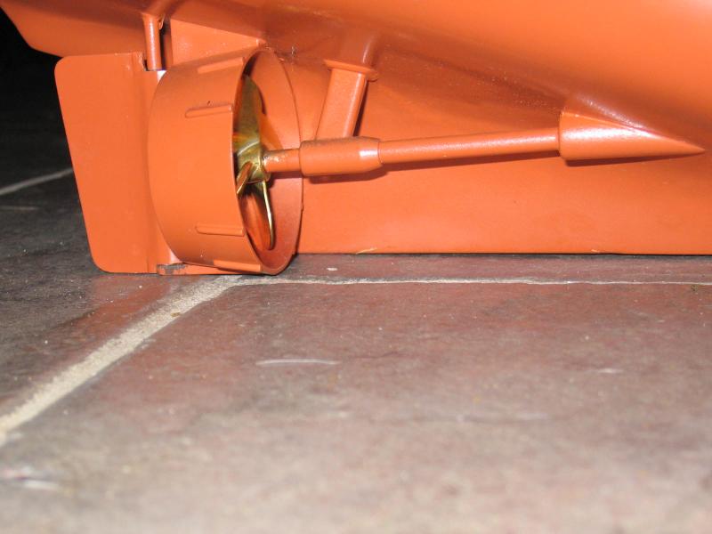

http://www.modelbouwforum.nl/forums/members/helicor-albums-boot-picture115360-img-3119.html
full
De schroeven zijn in het voorste/grootste deel van de straalbuizen terecht gekomen:de voorkant van de schroefbladen liggen nu ca. 1 mm achter de voorzijde van de straalbuis:

De vrije ruimte tussen de straalbuis en de schroef, is 0,7 mm op het krapste punt, de schroef zit niet voor 100% in het center.
Ik heb de schroeven wel conisch afgetopt, dus de diameter gemeten over het achterste deel van de schroef is iets kleiner dan ongeveer in het midden van het schoefblad; daar ter plekke heeft de straalbuis een wat grotere diameter, natuurlijk.
