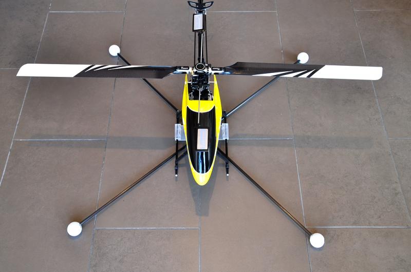

Nou.. ja het is gelukt Wat heb ik nu gemaakt. Ik had al een nylon schijfje van 4cm rond 10mm dik. met 4x 6mm gaten onder een bepaalde hoek geboord ivm skid. Daar heb ik nu 5mm glasvezel stok gebruikt ongeveer 50cm. Aan het uiteinde heb ik van die 4cm doorsnede piepschuim bolletjes op gelijmd.. Ook heb ik nog wat reserve CFK stokken gemaakt, voor het geval het andere niet lekker werkt..

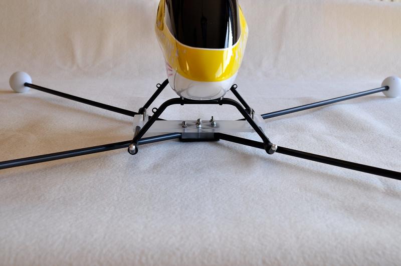

Ik heb iets gemaakt voor m'n 500. Persoonlijk wou ik een goede bevestiging die netjes onder het zwaartepunt lag. 8mm carbon buisjes van 1m lang (9euro/m) en 4 ping-pong ballen (1 euro/6stuks). De boutjes moeten nog wat korter Groeten Berkely.
