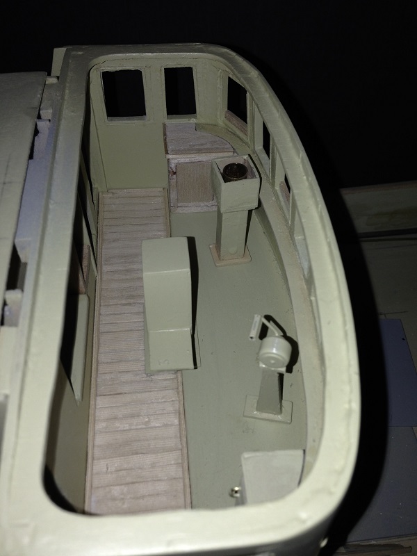

    Begonnen met de inrichting en afwerking van de stuurhut, O.a. uitneembaar houten vloertje, raamlijsten, vensterbank, en in aanbouw : stuurstand met zitting en kompashuis. Verder, hier niet zichtbaar, tegen de achterwand wat zitplaatsten, de kast voor de radio/navigatie en de toegang naar de radiokamer en hut voor de kapitein..

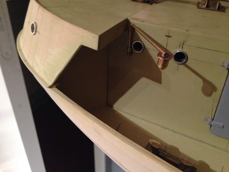

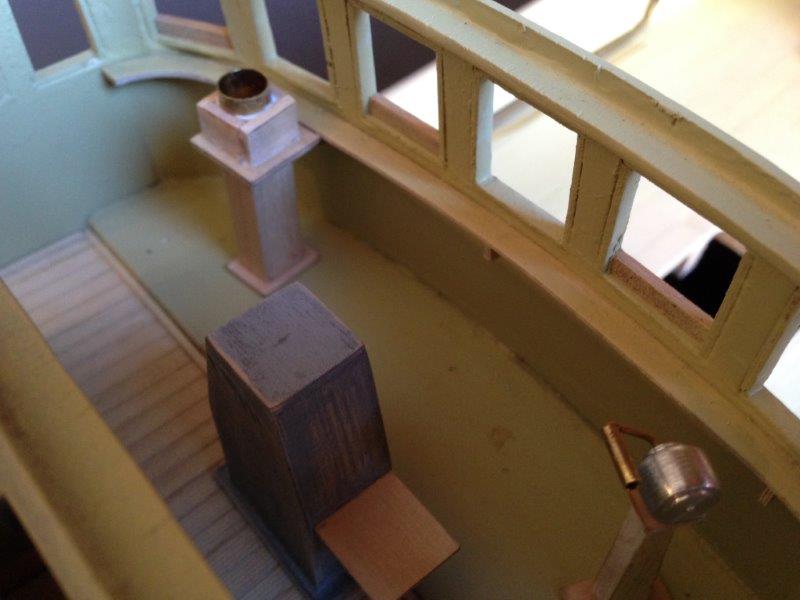

    Door zo'n zondag met motregen toch weer wat kunnen doen.
    Hemelwaterafvoeren en opstaande randje langs op de bovenbouw.
    Bevestigingen voor de tuien van de kleine kraan aan de schoorsteen
    Voor het gezicht ook het dak van de stuurhut maar even voorbewerkt. Juiste bolling (dekrondte) en pasvorm. Dit dak zou er eigenlijk moeten op zitten voordat ik de rest van de opbouw afwerk, maar ik denk nu dat ik dit toch op een of andere manier afneembaar hou. Even uitdokteren wat de beste (lees > onzichtbare) oplossing kan zijn waarbij ook de pet er netjes en vast op zit..
    En nog even wat hoekkastjes in de stuurhut. Bijna zover dat deze een kleurtje kan krijgen .
    Volgens het museum is in de stuurhut voor veel delen oxiderood RAL3009 gebruikt. (Dit is toevallig daarmee ook dezelfde kleur als voor het onderwatership.... en zelfs voor het dak).
    Alle apparatuur in de stuurhut wordt verder grijs zoals het origineel..... Het zal allemaal wel praktisch zijn geweest, maar echt sfeervol ziet dat er toch niet uit......

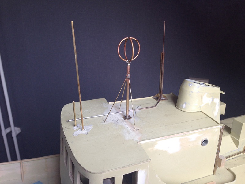

    Heb toch een eenvoudige oplossing gevonden om het dak afneembaar te houden. Met wat extra spantjes en doorlopende draagbalken had ik toch net voldoende "vlees" gevonden om het vast te maken aan de opbouw. Dus als ik nu de opbouw waar de schoorsteen op en tegen staat weghaal, komt het dak van de stuurhut mee ( zoals het natuurlijk vanaf het begin af aan beter had geweest ).
    Moest daarvoor wel e.e.a. aan de ondersteuning en de achterwand van de stuurhut aanpassen, maar gelukkig kon net alles buiten het zicht blijven.
    Maar daarmee kon ik ook weer verder met de ruwbouw van alles wat straks op het dak van de stuurhut komt...

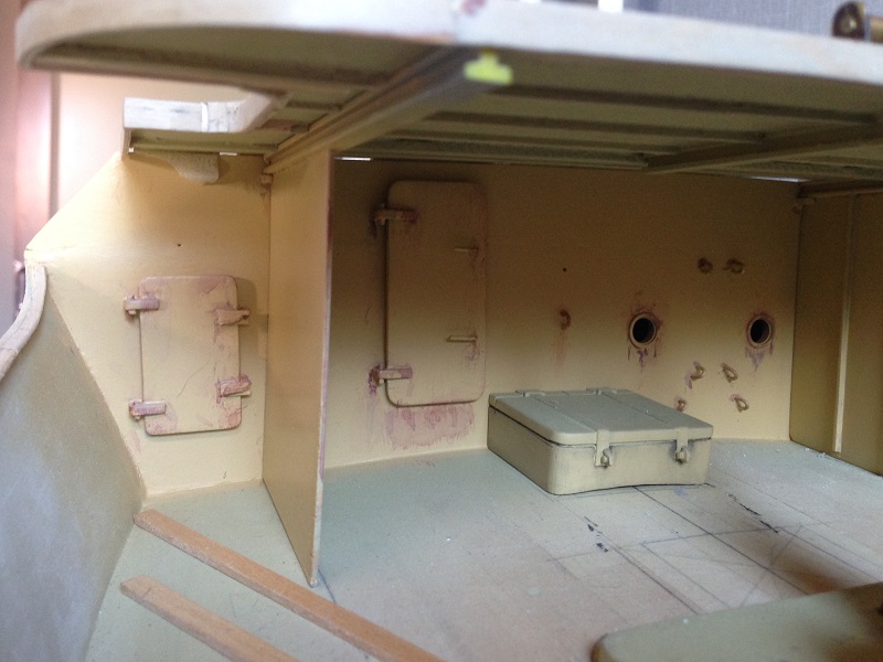

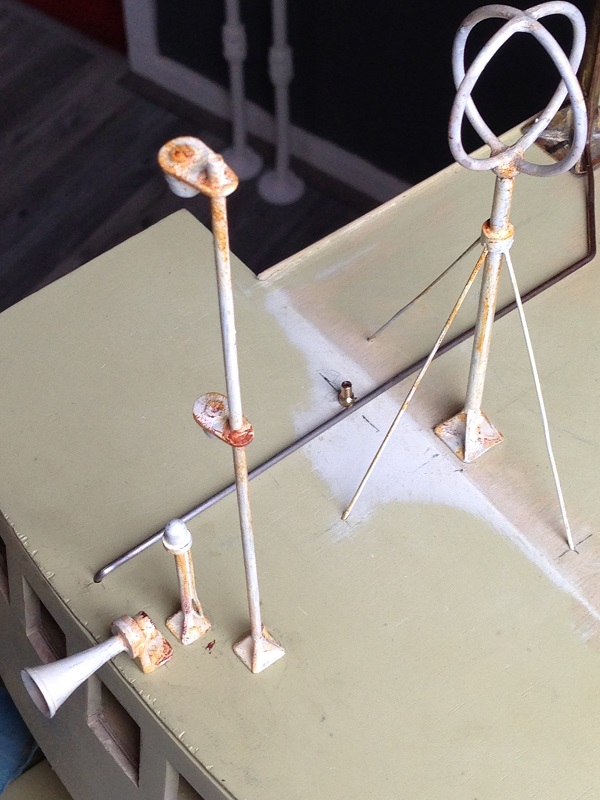

    Zo'n oud model vraagt er eigenlijk om, om er roestig en gebruikt uit te zien. Terwijl toch vroeger alle modelschepen eruit moesten zien alsof ze rechtstreeks van de werf kwamen.
    Ik heb ook helemaal geen ervaring met verweren en verouderen, maar ,mits goed gedaan, geeft het toch zeker wel veel meer karakter aan een model.
    Op internet, Youtube , en ook op dit forum is er best veel over te vinden en dan blijkt dat iedereen daar zo z'n eigen methode voor heeft.
    Dus maar eens wat proberen op wat afneembare onderdelen om te zien ofdat het wat kan worden.
    Nu heb ik iets tegen het gebruik van weathering poeders op schepen. Misschien wel helemaal ten onrechte, maar toch.... Dus ik heb wat met verf gerommeld.
    Gewoon met verf op waterbasis van de schilderszaak. Oxyderood (ral 3009) , wit en wat okergele pigment pasta. En daarmee kun je al een heel scala van tinten mengen.
    Eerst maar een basis opgezet van een mix van vergeelde-wit tinten, (wit en de pigment pasta) en daarover een wat roest immitatie in een mix van oxiderood vermengd met wit en de al genoemde gele pigment pasta.
    Belangrijkste tip die regelmatig genoemd wordt is om het niet te overdrijven...
    Het eerste resultaat.. Valt me niet tegen, en heel belangrijk, ontzettend leuk om te doen....

    Het ziet er realistisch uit, dus zal het wel goed zijn.
    Nu de rest van je schip nog.... :)

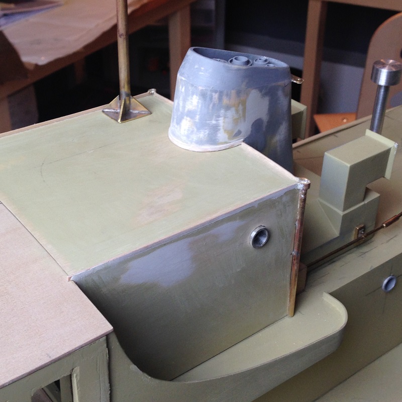

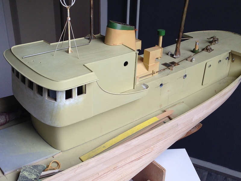

    Gewoon omdat dit mij beter uitkomt heb ik mij de laatste tijd vooral toegelegd op kleinere deelprojectjes.
    Zoals wat details als hierboven aangegeven, tegelijk ook wat oefenen met "verouderen" . Hier het schot onder de luifel.
    Misschien nog niet helemaal perfect, maar toch... Ik moet nog wat kleine accenten aanbrengen en dan komt het wel goed denk ik.
    De eerste dekplanken liggen ook al klaar.
    Heb intussen mijzelf een nieuw airbrushsetje kado gedaan en ook daarmee moet toch wat geoefend worden ... Kon het toch niet laten om de schoorsteen en de opbouw boven de machinekamer hun kleurtje te geven... Binnenkort eens proberen om er nog wat "roet" en "roest" op te zetten.

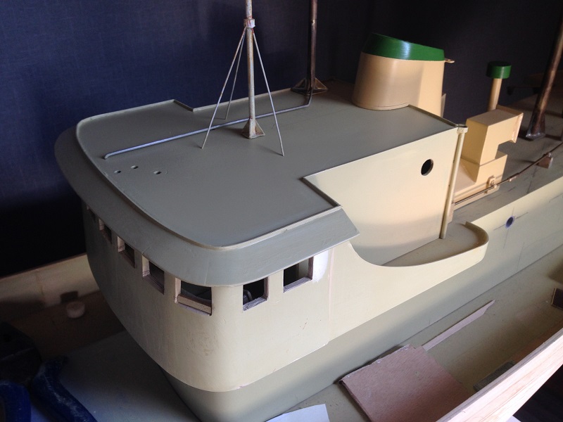

    Verder het dak op de stuurhut in ruwbouw afgewerkt .
    Zo moesten de pet en het smalle randje er nog op. En daarmee is de opbouw bijna klaar voor een eerste verflaag...

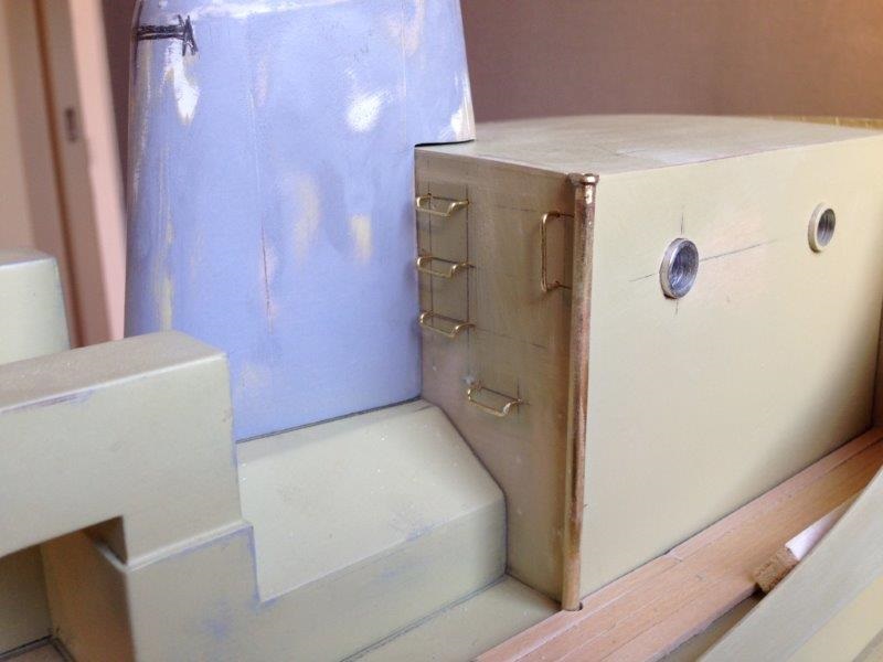

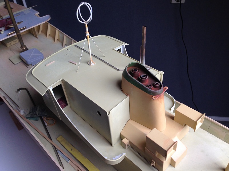

    De ruwbouw is zo langzamerhand klaar en kan ik aan de details gaan beginnen.
    Hier zijn de pet en de zijwand achter de stuurhut voorzien van een afronding. Geeft ook wat meer karakter van de jaren 50-60.
    Ik heb dat uitgevoerd in messing, want dat geeft me straks het voordeel dat ik de reling er tegen kan solderen.
    Kost even wat meer tijd en aandacht om netjes pas te buigen en af te werken, maar geeft wel wat meer stevigheid.

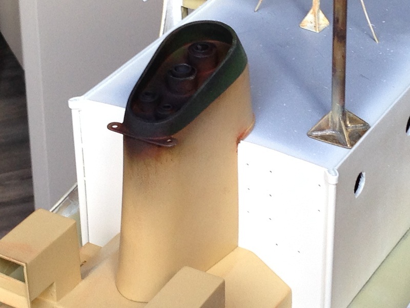

    Weer wat geoefend met verweren. Zie de binnenkant van de schoorsteen. Nu nog wat "roet" erbij en dan ben ik tevreden.
    Ik denk dat het door de camera instellingen komt, maar het oogt hier wel iets "roder" dan het in werkelijkheid is.

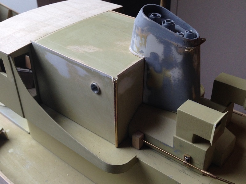

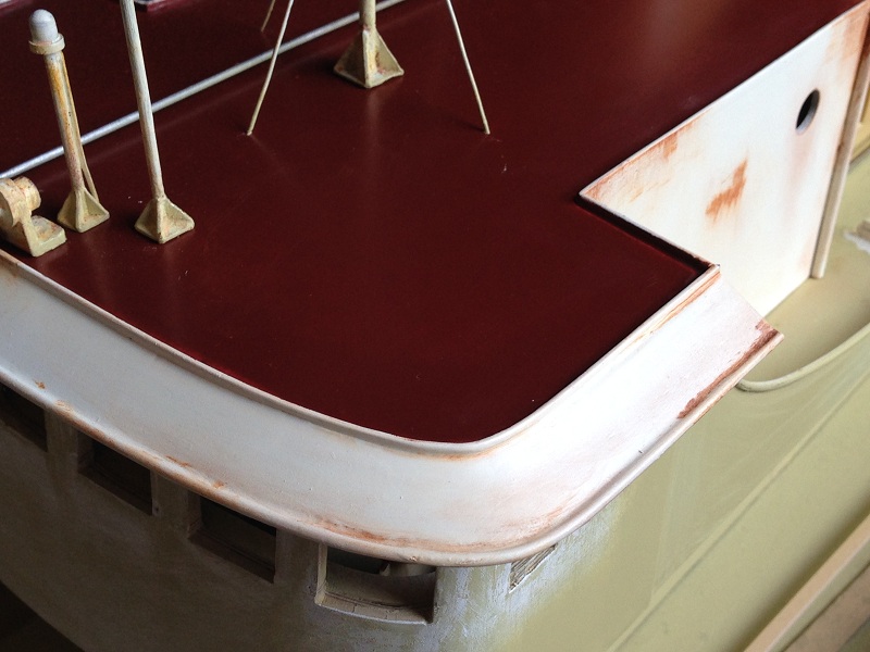

    Nu met wat "roet" erbij. Volgens mij wel geslaagd zo.... ik vind het er vet genoeg uitzien.
    Heb ook het dak van de stuurhut/opbouw haar kleurtje gegeven. Ook maar weer wat geprobeerd met het verouderen van het wit van de opbouw..... Het dak zal wat lastiger zijn om verouderen denk ik. Door het kleine kleurverschil met roestkleuren.
    Dat is dus de volgende uitdaging... en daar wil ik ook de wittige aanslag van aangedroogd zeewater op zien te krijgen..

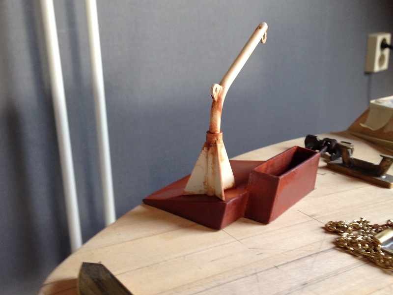

    Ook het kleine kraantje met de fundatie maar even aangepakt. Vooral om even te zien hoe roest er op deze donker rode kleur uitkomt. Nadat de basiskleur was gedroogd heb ik op nog natte roest kleurige verf wat fijngemaakt roestkleurige krijt gestrooid. Die combinatie geeft m.i. wel een redelijke geloofwaardig beeld.
