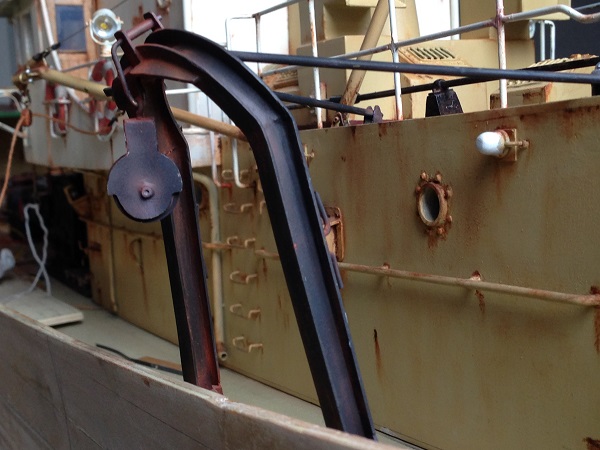

    Weer verder gegaan met de achterste galg aan stuurboord.
    Nu had ik de constructie van de rol onder aan de poot overgenomen van de tekening, maar dat bleek toch niet in overeenstemming met de foto's van het schip. Met name de hoek van rol t.o.v. de stander klopte niet.
    Dus heb ik dat afgeslepen en opnieuw gemaakt. Op de onderste foto is de nieuwe rolconstructie nog net zichtbaar. Dit is beter en nu klopt ook "de loop van de kabel" .
    Verder alles passend gemaakt, en voorzien van de details (kikkers, harp sluitingen waarvan er een straks gebruikt gaat worden voor een staag van de boom en beschermplaten boven in de galg).
    Toen de stagen passend gemaakt. Onder de montage platen op het dak van de opbouw zijn 2 mm paspennen gesoldeerd waarmee de steunen in het dak zijn gepositioneerd. En zo blijft alles afneembaar en zonder dat dat opvalt.
    Wat impressies van de galg.
    En dan nu de bakboord kant...
    word vervolgd.
    Laatst bewerkt: 27 apr 2017

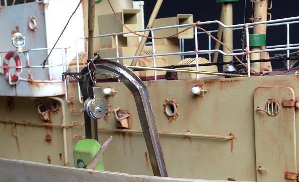

  8. Jan Blonk
    Jan Blonk
    27 aug 2014
    965
    Nieuwpoort (Z-H)
    Nu ook de bakboord galg in ruwbouw gereed. Goed gelukt mag ik wel zeggen..

    Aan BB zijde is de constructie van de achterste galg ook in het eindstadium. Een copie van de SB galg.
    Zo zijn ook hier de montagepunten voor de stagen weer met paspennen op het dak gepositioneerd .
    Nu kunnen de stagen worden aangepakt. In de galgflens waren daarvoor al pasgaten voorgeboord.
    De massieve 2mm messing staf waarvan de stagen zijn gemaakt zijn bij het uiteinde een beetje ingevijld om een (juiste) scherpe bocht te kunnen buigen.
    Het korte gebogen uiteinde steekt net een stukje in de flens van de galg en wordt straks stevig gesoldeerd,
    De stagen zijn hier ook nog te lang, en zullen pas afgekort worden als alles gesoldeerd is .

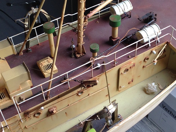

    Na een korte stop weer verder gegaan met de galgen..
    Alles gesoldeerd, stagen zijn ingekort en de "bouten"in de montage platen toegevoegd.
    Daarna het schilderwerk en het verweren. Foto's zeggen het hele verhaal..
    En ook deze galgen kunnen nu van de lijst...
    wordt vervolgd.

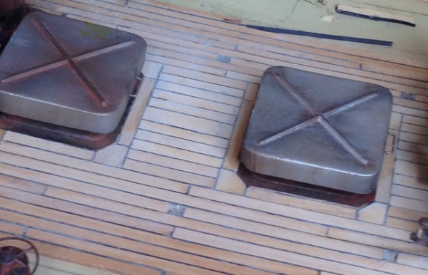

    Uit een soort van nieuwgierigheid over "hoe het zou worden" , toch wat aan de dekplanken gedaan.
    Wat een puzzelwerk is dat om het originele patroon over te nemen en toch ook redelijk uit te komen. Gaat wel heel veel tijd van rekenen, passen en meten inzitten..
    Sommige karakteristieke elementen wil ik er toch in hebben .Zoals bij de hoeken van de luiken.
    Het is dat ik zelf alle plankjes kan zagen, en daarmee dus ook kleine verschillen kan wegwerken ( maar dat gebeurt in het echt volgens mij ook ..) want anders is dit zo helemaal niet te doen.
    Maar het brengt wel werk in het gezicht. Hieronder een paar impressies van het beplanken van het middenstuk van het dek.
    Nu kan ik het dek naar de zijkanten en verder naar achter gaan afwerken.
    Ook daarbij loop ik tegen de nodige "hindernissen" aan. Zoals bijv. bij de 8 poten van de 4 galgen, en rond de kabel geleiders en de bolders. Maar goed , zonder zulke uitdagingen is het misschien ook maar saai.....
    En als alle planken erin liggen, komt nog de afwerking met de 1 mm proppen die de boutgaten afdekken.

    Ernst. In het midden beginnen, ja daar heb je gelijk in. Daar vanuit meet ik ook.
    Ik wil het originele patroon zoveel als mogelijk volgen en dan komt de breedte van de planken er wel op aan.
    Een kleine afwijking in de breedte vermenigvuldigt zich bij iedere nieuwe rij.
    Dat maakt toch dat ik niet zomaar door kan blijven leggen. Daarbij komt ook nog eens dat ik de breeuwnaden van papier direct insluit bij het aanleggen van de volgende plank, en het papier zwelt enigsinds onregelmatig op als gevolg van de variatie in de verwerkingstijd.
    En dat maakt het dat ik toch iedere keer weer de plankbreedtes (minimaal) moet aanpassen, maar het is nodig om de aansluitingen bij de luiken en de mastvoet redelijk strak te krijgen.

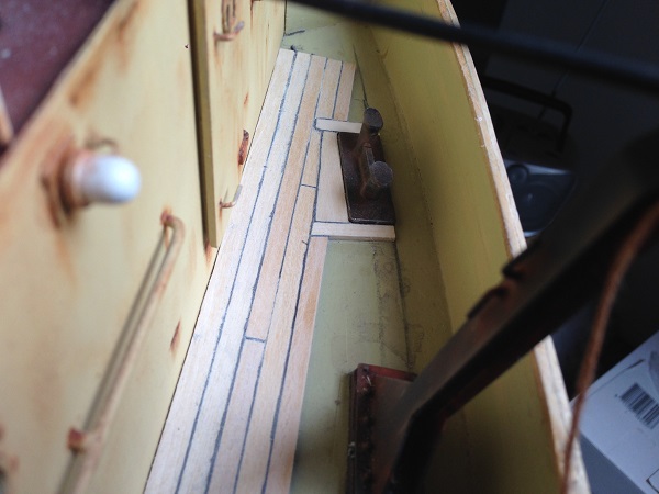

    Beplanken is toch niet echt mijn lievelingswerkje. Ik vergelijk het maar met Tetris. Gelukkig denk ik maar dat het lastigste deel gedaan is. Nl.de aansluiting vanuit het midden naar de aansluiting op gangboorden langs de opbouw.
    Af en toe moest wel af en toe deel opnieuw worden ingelegd en ook de fundatieplaat waarop de lier staat moest opnieuw worden gemaakt.
    Wat beelden van de vorderingen van de ruwbouw. En als alles erin ligt kan ik het gehele dek vlak schuren.
    In reactie op de opmerking van Ernst daarover, is hier goed te zien dat "gespiegeld" vanuit het midden is opgebouwd ingelegd.
    Hier onder het "patroon" bij de poot van de voorste stuurboord galg
    Hieronder het verloop van het dek naar de gangboorden.
    Met de nieuwe fundatieplaat waardoor ook de overgang wat strakker is.
    Hieronder de aansluiting bij de achterste bakboord bolder
