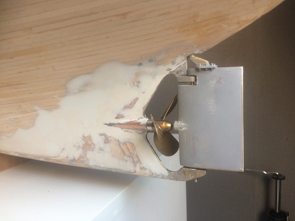

    Vandaag besteed aan het maken van de laatste onderdelen van de schroefas. Dit alles om de romp aan de buitenkant verder te kunnen gaan bewerken.
    Ook al zal ik weinig varen, ik wil wel de aandrijving technisch helemaal in orde hebben.
    De koker is opgebouwd uit wat restmaterialen.
    De schroefas draait droog vrijwel speling vrij in kogellagers.
    Ook bij de schroef heb ik een RVS (spatwaterdicht) kogellager . (Ik denk dat het in combinatie met voldoende vet kan, maar mocht dat toch niet bevallen kan ik daar altijd nog een lagerbus in zetten).
    Bij de "oplevering" doe ik er nog wel even nieuwe schone lagers in.
    De schroefaskoker wordt afgevuld met vet en voor het onderhoud is in het aluminium eindstuk een vet kanaal aangebracht.
    Bij de afmontage wordt het vet-kanaal vastgezet tegen het spant en komt er bovenop nog een smeernippel.
    Ik heb goede ervaringen met tandriemen, en die ga ik hier ook toepassen. Stil en geen problemen met uitlijnen.
    Bovendien is de romp ter plaatse erg scherp waardoor een motor redelijk ver naar voren zou moeten om toch een beetje in lijn te komen. (is in het echt ook zo...) .
    De motor kan misschien boven de schroefas komen. Dan kan ik nl voorin de batterijen heel laag onderin leggen. Volgens mij geeft dat de beste stabiliteit..
    Het tandwiel dat er nu opzit had ik nog liggen, maar zal waarschijnlijk toch een iets groter exemplaar in moeten.
    Het berekende toerental voor de schaalsnelheid met deze schroef is ca. 2000 omw/min zijn (is incl. 10% extra als reserve) .
    De goede overbrengingsverhouding zal ik bepalen als ik de juiste motor heb gevonden.

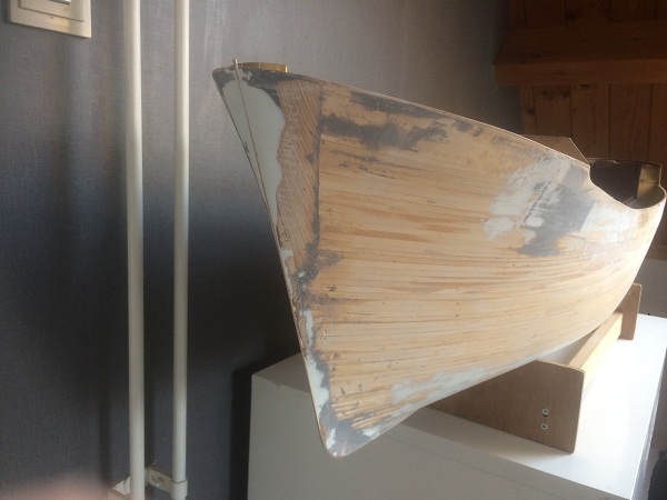

    Begonnen met een van de vervelendste en tijdrovende klussen.
    Nl. het gladmaken en voorbewerken van de romp voor het aanbrengen van een glasmat.
    Ik heb de romp gebouwd op spanten en bekleed met twee lagen van ieder 2 mm dikke latten.
    Doordat voor het aanbrengen van een tweede laag de vorm al behoorlijk strak is gemaakt, valt het plamuur en schuurwerk wel mee. .
    Wel moesten de vloeiende lijnen van het achterschip bij het aangepaste schroefraam nog even aangepakt worden.
    Zitten nog een paar hele kleine oneffenheden in, maar verder lijkt de romp strakker dan het origineel....
    Het schip heeft een hele scherpe boeg en deze is best kwetsbaar. Dus daar heb ik tussendoor een strip ingezet en

    Ik was misschien niet helemaal duidelijk, maar het gaat natuurlijk wel glasweefsel worden.
    Maar de reacties van Klaas en Kees geven precies aan waarom ik de vraag over de keuze tussen polyester en epoxy stelde. Beide hebben hun verschillende voorkeur en/of ervaring. Zal ik nog even over nadenken....
    De romp heb ik intussen toch redelijk strak geschuurd.
    Vanwege mijn tijdelijke immobiliteit door mijn afgescheurde achillespees nu nog maar wat vulwerk gedaan.

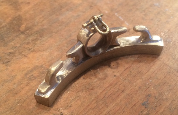

    Op de punt op het voordek moet nog constructie om de kabels te geleiden.
    Gemaakt van messing en bestaande uit een oog in het midden met klampen links en rechts.
    Bovenop het oog zit een montage punt voor de voorste staag naar mast.
    en zo komt dat het voordek.

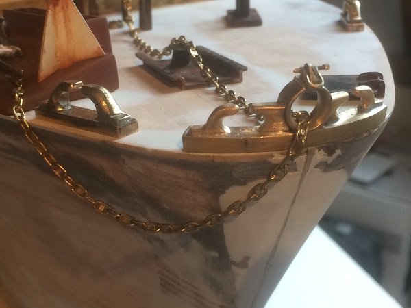

    Afgezien van het relingwerk zijn nu de laatste onderdelen op het voordek gefabriceerd. Alles even dry-fit opgezet om een beeld te krijgen van de mogelijke loop van de ankerketting.
    Dus eerst door het oog op de boeg en dan verder doorlopend tot de grote lier op het lagergelegen hoofddek.
    Het verklaart zo ook de functie van de twee steunen op het voordek waarover ik eerder al vragen had.
    Voor de enkele bolder vlak achter het oog op het voordek heb ik nog geen verklaring,.
    Op de foto ligt de ketting op de bolder, en ik vermoed dat deze bolder gebruikt werd om de kabel en de ketting te kunnen verbinden. Met de kleine kraan kan dan zowel het anker worden gehesen als ook de ketting in de kettingbak worden getild.
    En zo geeft dit ook een functie aan twee geleiderollen naast de mastvoet.
    De ketting ligt hier over allebei de steunen op het voordek. Tussen de steunen zitten twee kleine "openingen" voorzien van tralies.
    Dat kunnen ook ruiten zijn, maar daar ben ik nog niet achter....

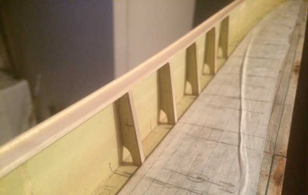

    Nadat de romp strak is gemaakt moest het potdeksel er nog op. Inclusief het kleine afgeronde randje bovenop bij de buitenrand.
    Daartegen komt, als de romp is afgewerkt met glasweefsel, nog een randje buiten-langs om de hele omtrek (behalve op het voordek).
    Eerst was de verschansing nog wat "instabiel", maar met het potdeksel kon ik de verschansing helemaal stroken en versterken.
    En nu het potdeksel erop zit ook maar begonnen met de fabricage van de staanders.De staanders zijn van 1mm triplex, en hier zet ik er een klein randje van 2 mm breed tegen om het profiel dat hier voor is gebruikt na te bootsen. Voor het midden van het schip wijzen deze randjes naar voren en na het midden wijzen ze naar achteren.
    In totaal komen er 22 stuks aan iedere kant.
    Eerst uitgemeten en afgetekend op het plakband.
    wordt vervolgd.

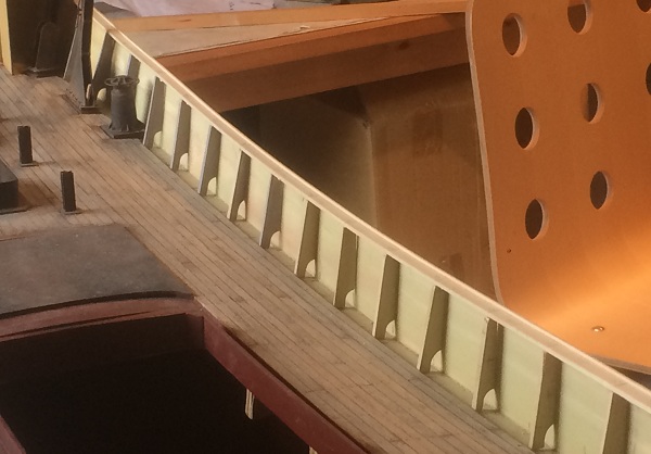

  20. Jan Blonk
    Jan Blonk
    27 aug 2014
    967
    Nieuwpoort (Z-H)
    Bleek uiteindelijk dat de verdeling op het plakband toch niet 100% goed was.
    Ondanks verschillende pogingen kreeg ik dit maar niet goed verdeeld over de hele lengte. Steeds had ik weer van die repeterende kleine afwijkingen.
    Niet alleen de onderlinge verdeling moest kloppen, maar ook bij de kabelgeleider en bij de poten van de galgen moest het goed uitkomen .
    En dat alles heeft ook weer invloed op de posities van de afwateringkleppen. Dus dit moest goed komen.
    Na letterlijk nog eens een nachtje erover slapen had ik de oplossing.. >>> Ouderwetse witte elastieke band uit de naaidoos.
    Deze een beetje strak getrokken vast gezet op mijn werktafel. Een verdeling erop afgetekend met onderlinge afstanden die net iets kleiner zijn als wat ik moest hebben op het scheepje.
    Vervolgens deze elastische band op de juiste plek van de eerste staander vastgezet en dan kun je eenvoudig het elastiek bij het eind zover uittrekken dat je de juiste verdeling hebt. En dan is het alleen nog een kwestie van het overnemen van de markeringen.
    Dus na een paar uurtjes passen en meten aan SB kant....
    wordt vervolgd.
